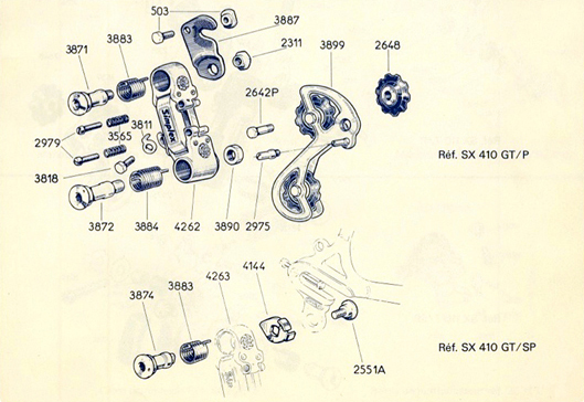

Wonach suche ich, wenn ich Teil 4144 benötige? Und wo finde ich das am besten? Bei meinem Schaltwerk (SX 610) ist eine Nase abgebrochen :mad:

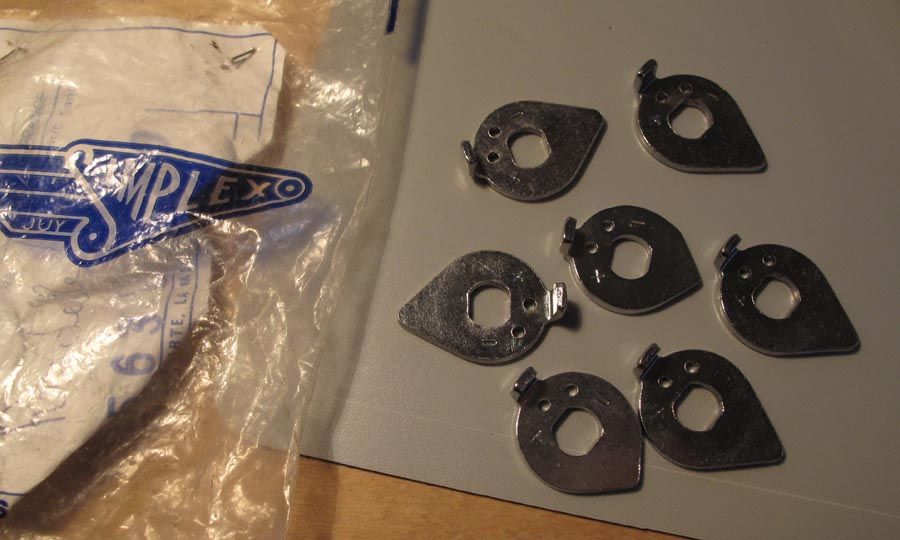

Ich habe hier noch ein paar Simplex Anschlagsdingsbumse, allerdings nur mit einer Nase (in zwei verschiedene Formen). Vielleicht nützt dir das ja auch etwas?
BTW: Ich habe noch einen Haufen anderer Kleinteile für Simplex Schaltwerke und Umwerfer, hauptsächlich Schrauben und Federn, also z.B. vom obigen Simplex Katalogbild 2642, 3822, 3818, 2311, 3565, 3883, 3884, 3872, 2975, 2551...
Wer so etwas sucht, einfach melden!
