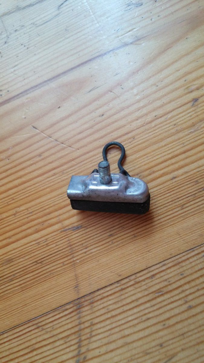

Hab ich letztens bei exakt den Bremsen auch gewechselt. Die Schraube geht in den Bremsbelag rein - allerdings mit Gewinde sodass ein komplettes Rausdrehen nix bringt. Der Bremsschuh ist quasi mittig noch 'draufgesteckt' und an den Seiten normal eingeschoben. Ich hab die alten Beläge mit einer Zange rausgehebelt. War mir aber auch sicher, dass ich sie nicht mehr verwenden möchte. Die neuen KoolStops gingen dann mit etwas Spüli ganz gut rein. Anfänglich einschieben, dann über das Gewinde 'heben' und darauf achten, dass der eingefädelte hintere Teil nicht rausrutscht und weiterschieben. Hätte ich mal Fotos gemacht :/

Hier mal ein Bild. Den Bolzen kann ich ca. 3mm in jede Richtung drehen, aber rausdrehen oder rausziehen kann ich ihn nicht... Weiß nicht so recht, wie ich die alten Beläge da nun rausbekommen soll...

Bekommst du auch nicht raus, der zeigt nach innen in ein Loch der Bremsbeläge. Die sind also quasi mittig draufgesteckt und eben an den Seiten normal eingehakt/eingeschoben. Mit einer Zange ansetzen und raushebeln, wie ich schrieb. Verwenden willst du die steinharten Felgenfresser später eh nicht mehr ;)

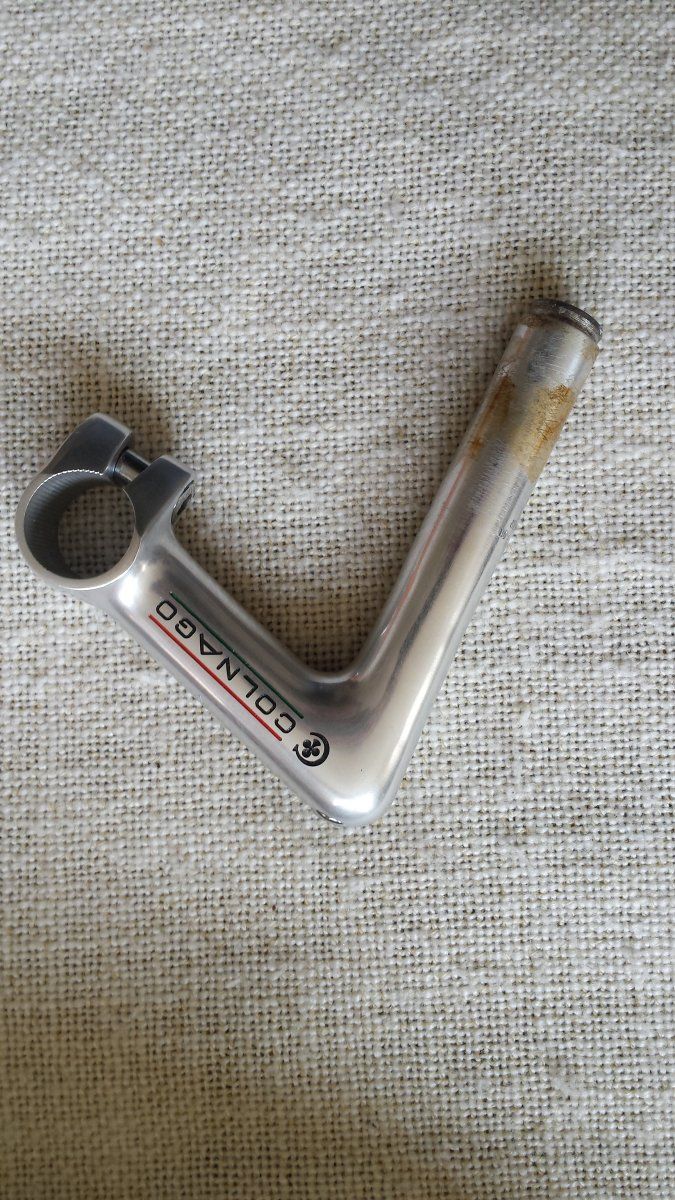

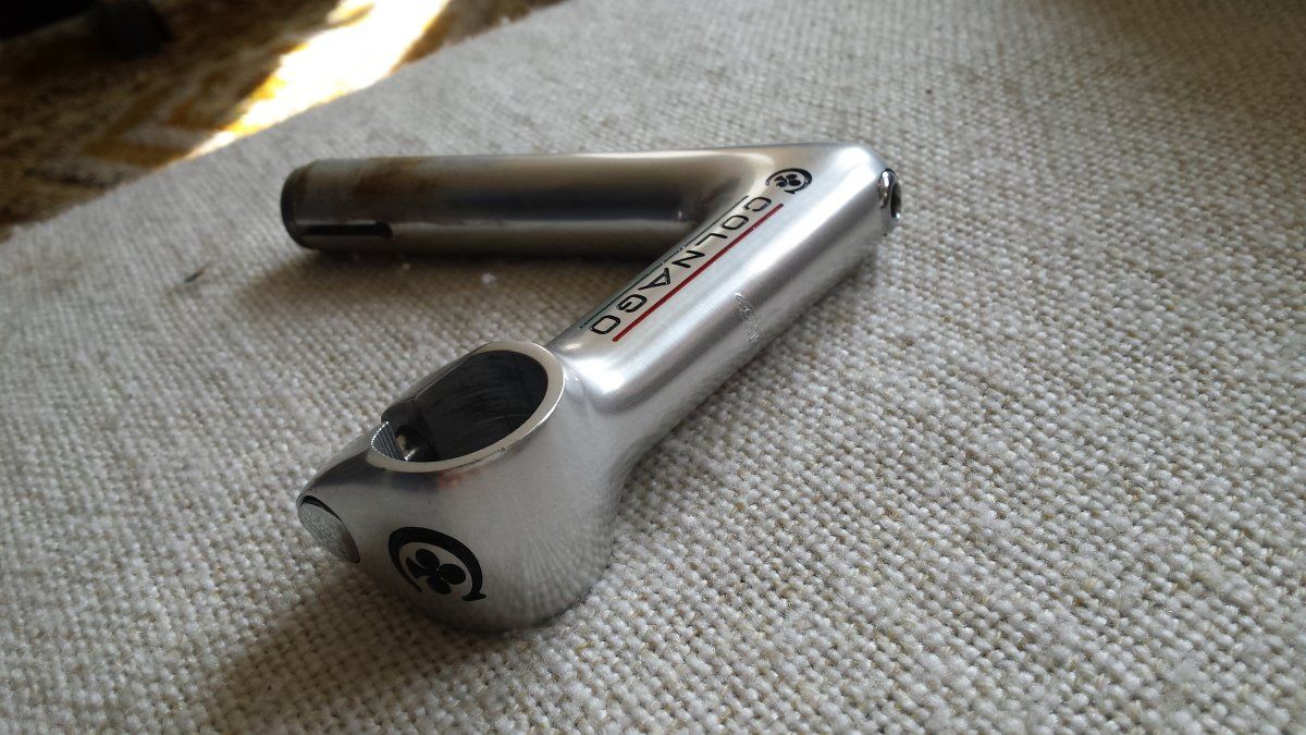

Hallo. An welches Modell würde der Vorbau zeitlich passen? Ich glaube ein Super wäre zu alt?Vielleicht an ein frühes Master Modell? Über hilfreiche Ratschläge wäre ich sehr dankbar. Lieben Gruß

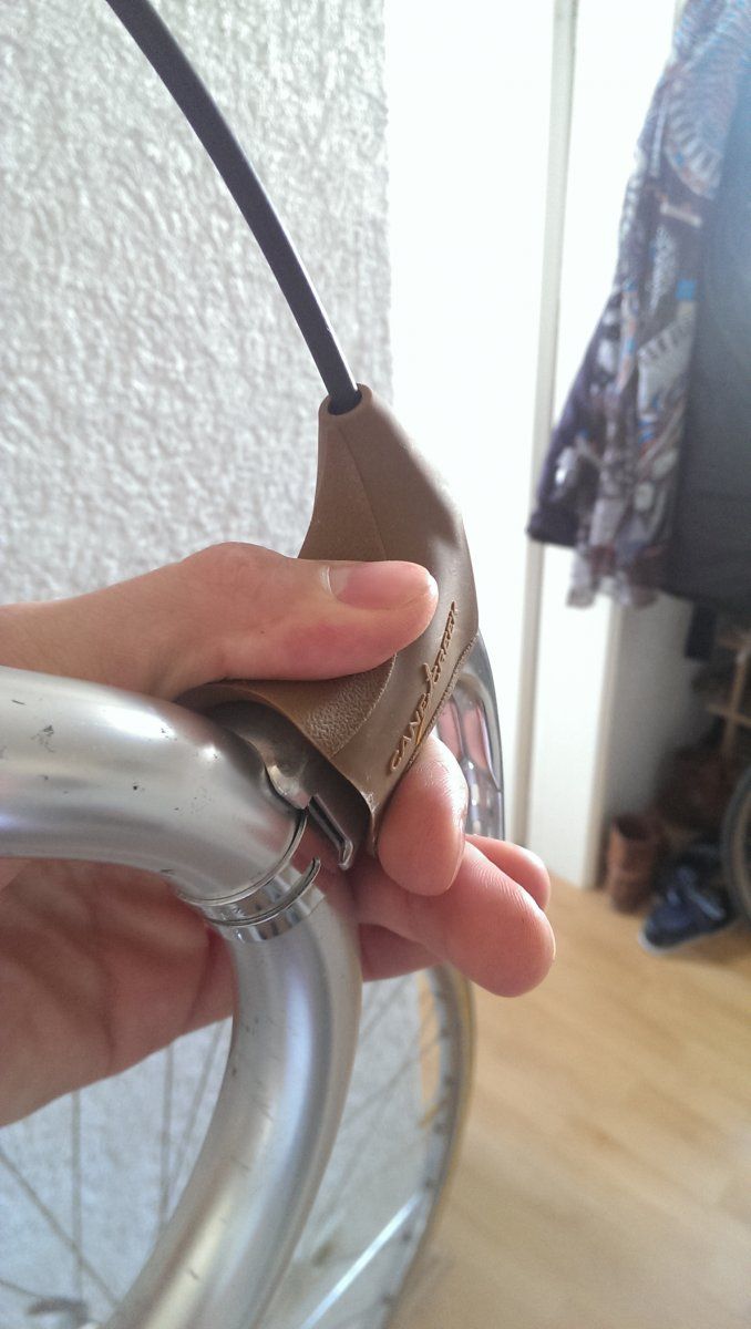

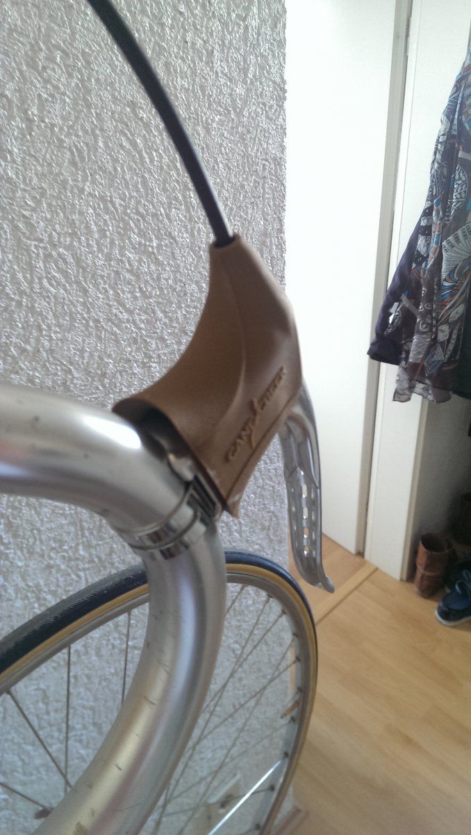

Irgendwo wurden mir die cane creek Hütlis für die Shimano 6207 Bremspedal empfohlen. Die passen aber so gar nicht (viel zu weit, beult komplett aus beim anfassen), gibt es Alternativen außer den Dia Compes?
