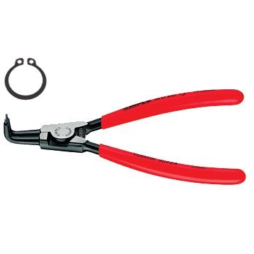

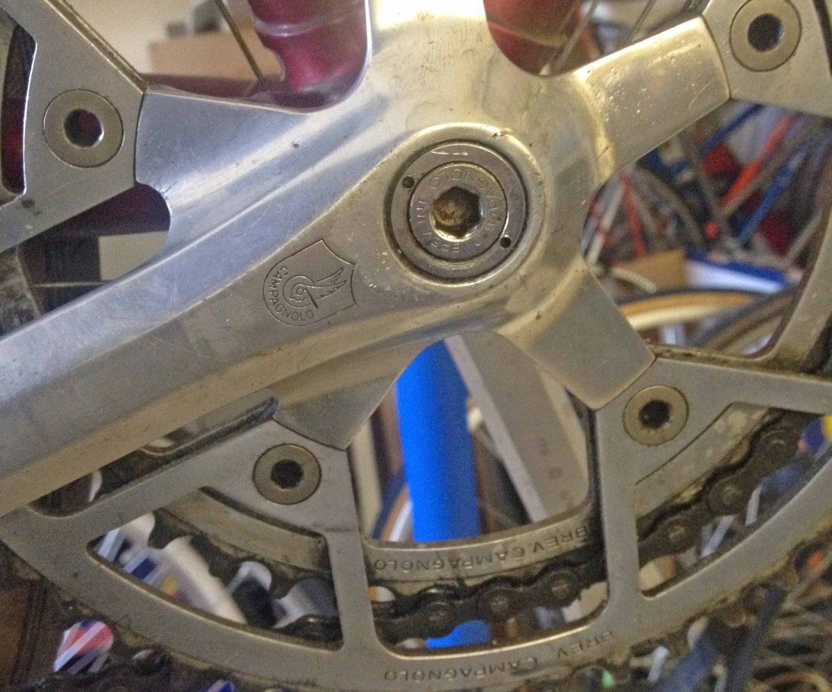

ich hab ein Werkzeugproblem: Mit welchem Werkzeug bekomme ich diesen Ring bei der Victory-Kurbel ab? Der Inbus funktioniert ja als Abzieher, aber wenn ich den Ring dann demontieren will, steh ich auf dem Schlauch:( Brauch ich spezielle Stirnlochschlüssel oder wie macht ihr das?
Ja da gibt es einen speziellen abzieher. Aber die sind meistens so festgeschraubt das man sie lieber dranlässt.Die Kurbel geht ja auch so ab.

Edit: hat sich überschnitten … Wie heisst denn der Abzieher? Wollte ne schönere Kurbel ranmachen (auch Vicy) aber die hat nur einfache Schrauben …

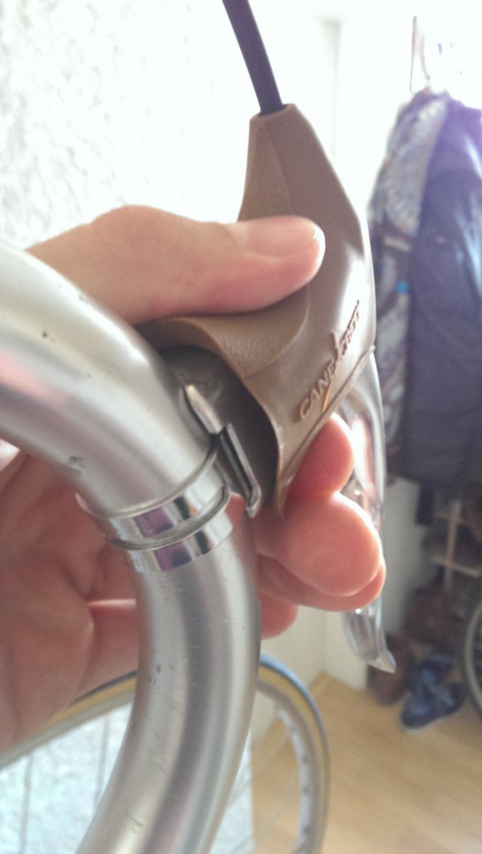

Also bei mir haben die Hoods von Cane Creek schon ganz gut gepasst. Sie gingen aber recht schwer drüber. Nur beim Ziehen des Hebels, haben sie sich etwas gebeult, weil der Ausschnitt zu klein war. Ein Stück wegschneiden geht, aber aufpassen! Wenn dabei eine Kerbe irgendwo ist, dann reißen die ziemlich schnell ein.

Versuchs mal mit einer Seegeringzange

auf Dauer angenehm zu fahren ist. Beult sich pro Seite ca. 5mm aus. Aber vielleicht sind die Hebel ja auch etwas unterschiedlich...
Okay, also ich bin jetzt nicht daheim, daher kann ich nicht nachtsehen. Ich glaube, bei mir beult sich das nicht so krass aus. Im Moment ist die Position auf meinem Rad aber auch noch nicht so optimal, deswegen greife ich normalerweise eher hinter dem Hebel in Oberlenkerposition. Evtl ist der Hebel wirklich etwas anders. Weiß im Moment nur, dass es 600EX Hebel sind.
Du könntest vielleicht ein bischen Isolierband oder ein bischen dünnes Lenkerband oder ähnliches um den Hebel wickeln, sodass der Gummi nicht direkt auf dem Metall liegt und dann etwas straffer sitzt.
An anderen Gummis habe ich bisher auch nur von den Dia Compe gehört, als ich meine damals gesucht habe, hab ich überhaupt nur von den Cane Creek gehört.
Solltest du andere Gummis finden, geb Bescheid! ;)
Ja habe jez auch die Dia Compe geordert :rolleyes:
Der Tip mit dem Isolierband ist gar nicht schlecht, aber die Hoods sind mir eh auch etwas zu kurz (bin gespannt, ob man damit die Doppel-8 verdecken kann), deshalb wechsel ich sie. Die Dias sind zwar etwas unschön, weil sie am Bremzugausgang sehr viel Luft haben, aber da ist der Griff dann ja nun doch wichtiger als die Optik.
Sollte über etwas stolpern bist du der erste der es erfährt :bier:
Jetzt wo dus sagst: Bei mir war beim Wickeln vom Lenkerband auch ein Spalt frei, da habe ich ein loses Stück Lenkerband genommen und das an der Stelle wo der Spalt entstand hingemacht und das Lenkerband dann eben darüber. Kann gut sein, dass der Gummi deswegen auch etwas fester sitzt in meinem Fall.
Generell waren die Bremsgriffgummis aber wohl zu der Zeit noch nicht so ergonomisch. Ich glaube ich habe hier auch irgendwann mal gelesen, dass früher generell die Oberlenkerposition eher nicht am Bremshebel selbst sondern dahinter gegriffen wurde und dass die Lenker damals auch einen größeren Reach gehabt hätten... keine Ahnung, ob das so stimmt, bzw ob man das so generell sagen kann.
Wenn ich erzähle an welchem Lenker an welchem Rad ich so greife bekomm ich Klassenhaue :D
Ja, bei mir werde ich auch die Tage nochmal etwas ändern. Habe zwei Lenker zur Auswahl und nen neuen, kürzeren Vorbei, neue Zugaußenhüllen und neues Lenkerband und dann versuche ich mal weiter. Schon doof, dass man beim Rennrad dann jedes mal das Lenkerband neumachen muss, da ist das dann immer eine größere Operation ;)
