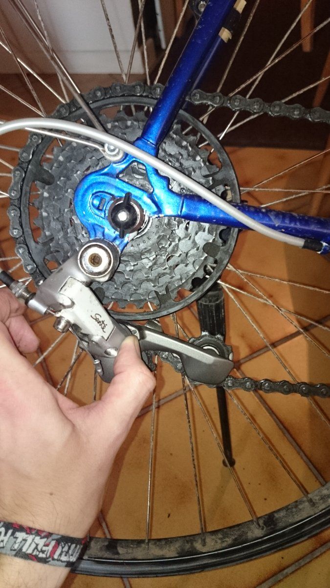

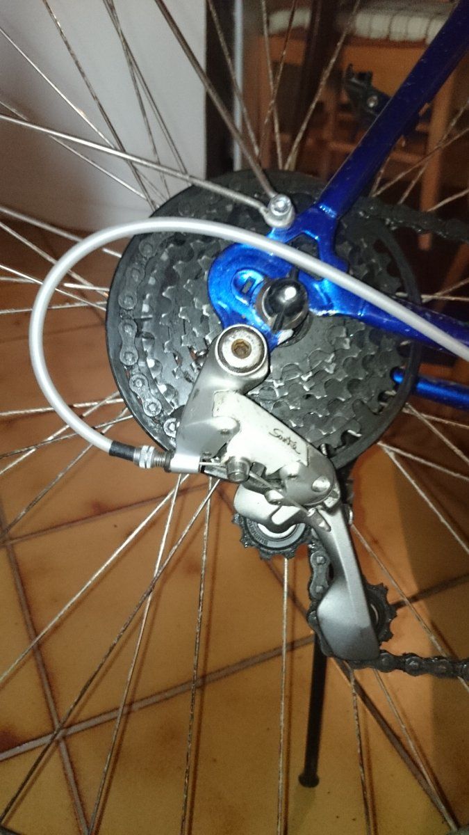

Keine Bastelfrage sondern ein Basteltip bzw. eine Demonstration daß Shimanos Rennradschaltwerke deutlich mehr können als der Hersteller ihnen zutraut (ich wusste gerade nicht, wohin sonst damit):
32 Zähne, null Problemo (ich hatte gerade ein MTB-Rad ohne Reifen zur Hand). Und mit korrekter Kettenlänge und längerer oder umgedrehter B-Schraube ginge auch das, was so nur mit Nachhilfe einigermaßen Passabel aussieht (entspr. 38Z):
Lediglich die Schaltkapazität könnte je nach Anwendungsfall etwas dürftig sein, da lässt sich aber in gewissen Grenzen mit einem größeren unteren Schaltröllchen noch etwas nachhelfen. So wäre beispielsweise 52/39 vorn und 14/32 hinten als Reiseübersetzung machbar (das gezeigte "lange" Santé-Schaltwerk hat laut Velobase 28Z Gesamtkapazität).
da freuen sich die schaltwerksfedern..

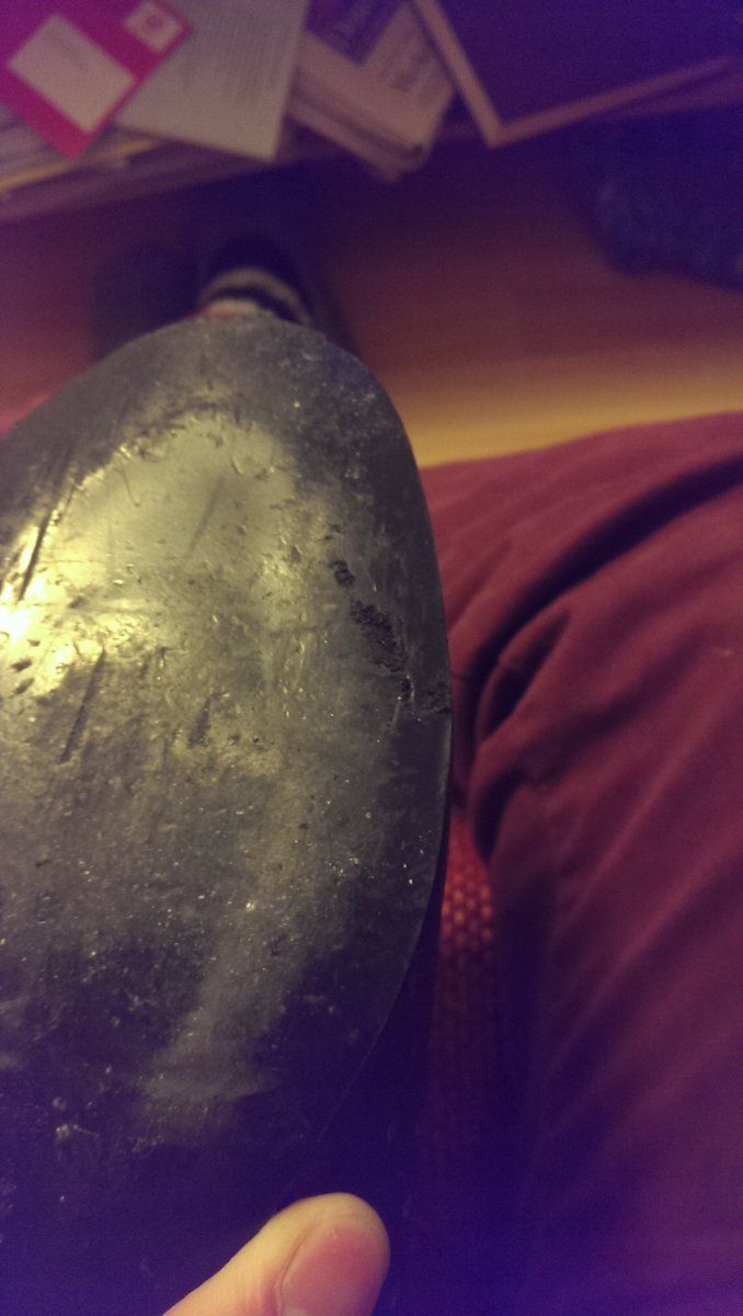

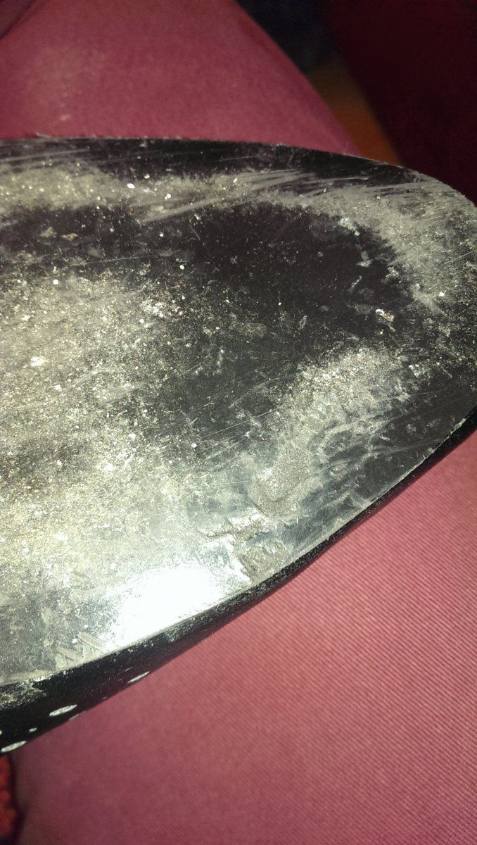

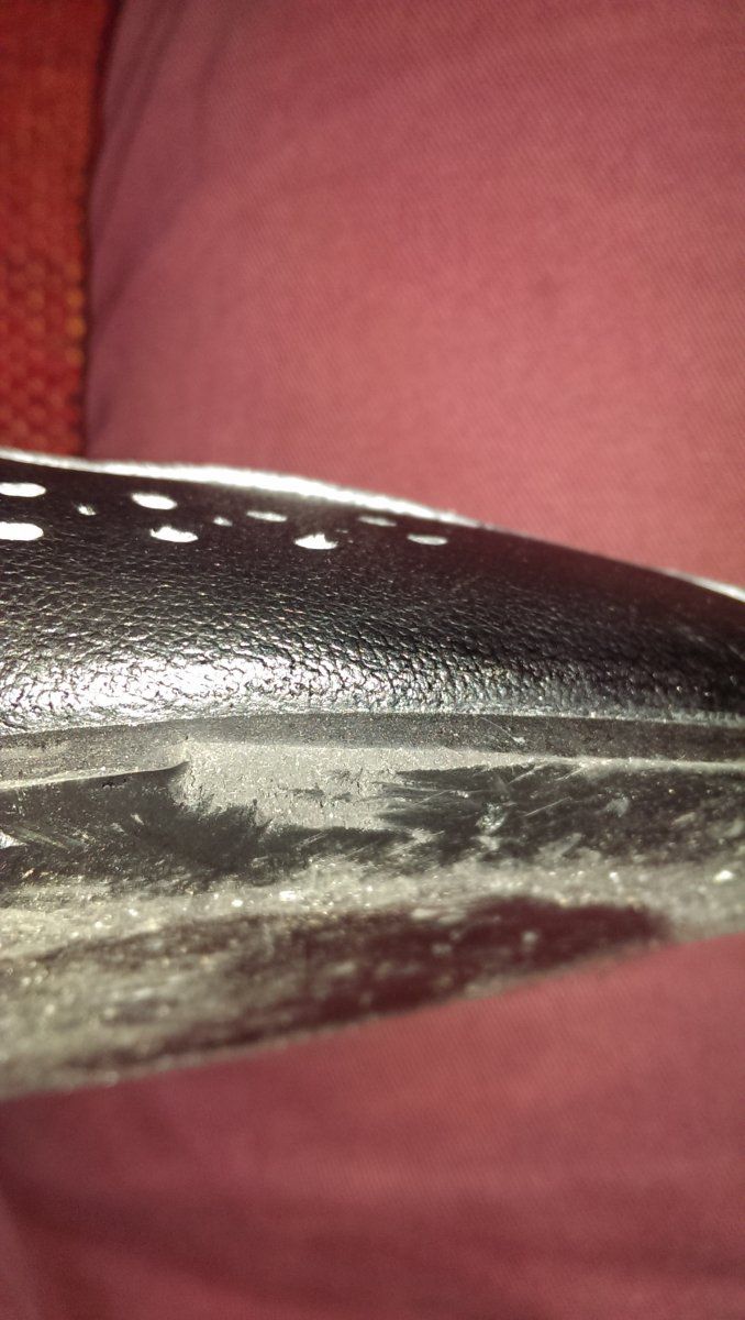

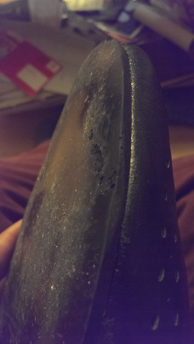

Naja, bastelfrage am ehesten: was hab ich falsch gemacht? Klassische rennpedale mit haken und Riemen, die Schuhe waren vorher NOS, gemächliche tour:
Anhang anzeigen 223827 Anhang anzeigen 223828 Anhang anzeigen 223829 Anhang anzeigen 223830
Laß Dir beim Schuster eine dünne Gummisohle drunter machen.
Dann fahren, bis sich der Pedalkäfig auf der Sohle abzeichnet und dann an der Stelle eine Mulde schnitzen.
@einbeiner hat dazu schöne Bilder.

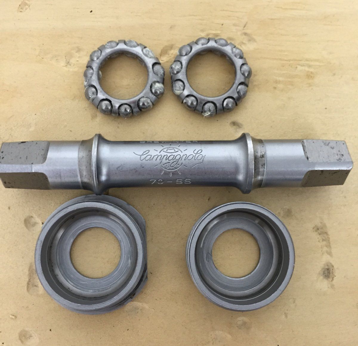

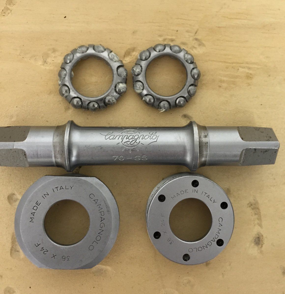

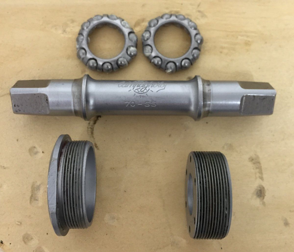

Ich zermartere mir gerade den Schädel...
Habe hier ein Campa record Innenlager ITA 36x24F und 70SS Achse 115mm.
Tretlagergehäuse 70mm breit
Problem: Ich bekomme es nicht montiert!
Selbst wenn ich die linke Lagerschale bis zum Anschlag reindrehe ( was ja nicht der Sinn der Sache ist) und ich so den Konterring nicht mehr aufsetzen kann, lässt sich die Achse noch ca. 3mm hin und her schieben!
Wo liegt der Fehler?
Falsche Schalen? Wie sieht die Bohrung für die Welle aus?
Achja, die Kugeln könnten es auch sein. Record hatte m.W. eine andere Kugelgröße.
Es gab/gibt von Campa Achsen mit verschiedenem Abstand der Kugellaufbahnen.
Hab ich auch noch und mich sehr gewundert.
Du hast die dünneren Lagerschalen 746 und 745, die zur Bahngruppe, Dreifachkurbel oder auch Gran Sport Gruppe gehörten, brauchst aber die dickeren Schalen 745/A und 746/A. Das sind die mit den Spiral-förmigen Fräsungen in der Öffnung.
Genau das ist es , die Wellen für die Schalen mit dem "Schmutzrückförderungsgewinde" drin haben weniger Abstand von Kugellaufbahn zu Kugellaufbahn , weil die Aussenwandung dieser Schalen dicker ist .
Für deine Schalen brauchst du eine Welle aus einem Nuovo Gran Sport / Triomphe oder Victory Lager , die sind meist schwarz brüniert ..
