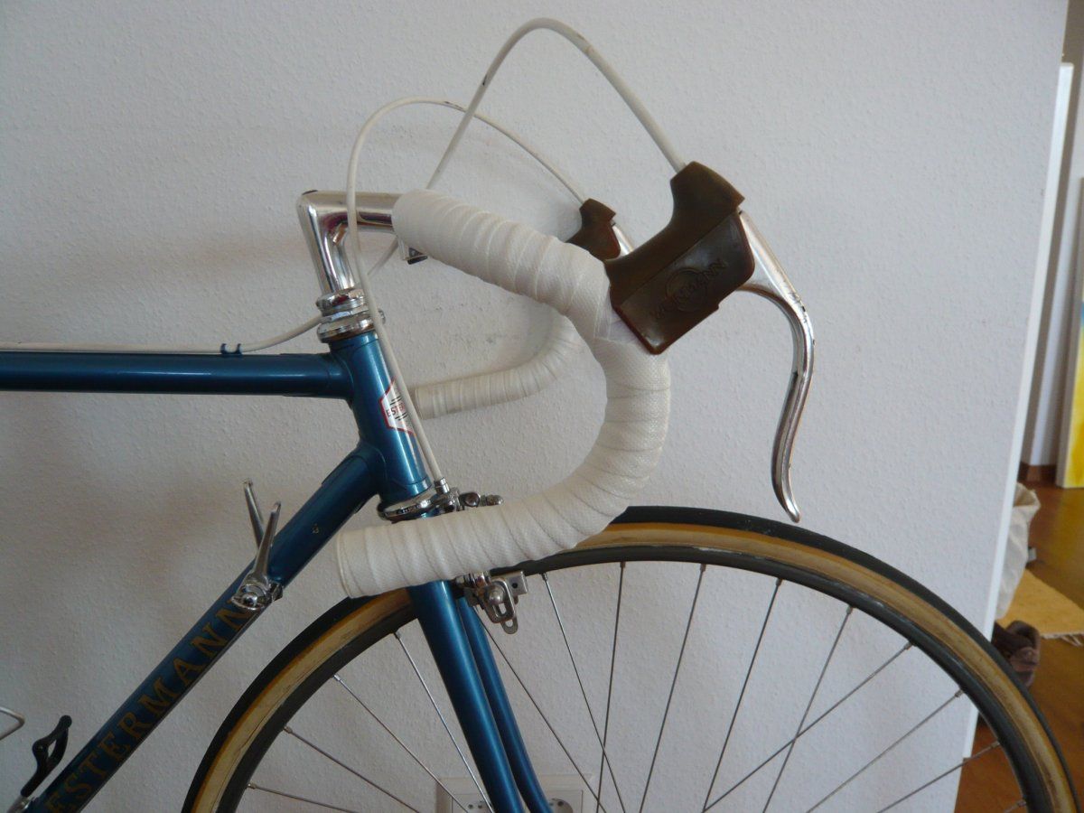

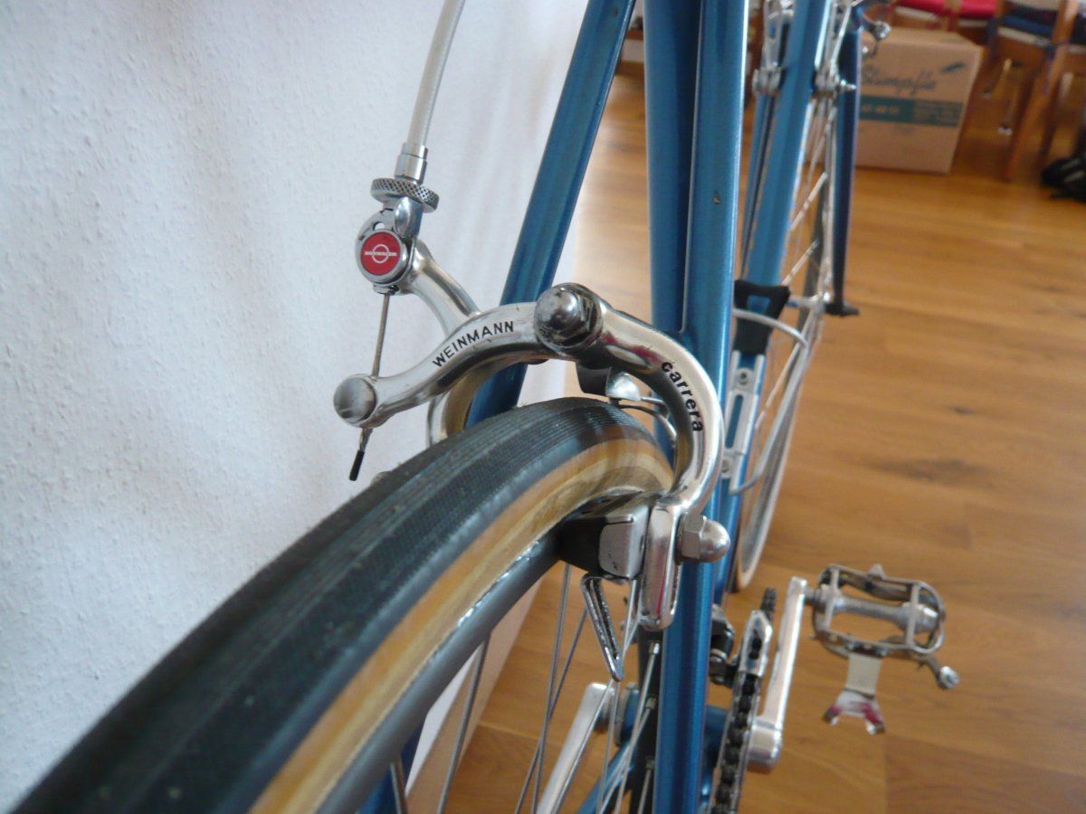

hat irgendjemand Erfahrungen mit "zu großen" Bremshebeln für die Damenwelt? Bei meiner ist es so, dass sie sich beschwert nicht richtig Kraft auf die Hebel bringen zu können (normale 600ex 6208 hebel) weshalb ich nun überlege Zweigelenker zu montieren, damit bei gleicher Kraft die Bremswirkung steigt. Hat jemand andere Ideen (oder eben Erfahrungen gemacht)?
Weinmann Carrera und die Federn der Bremsarme zurückbiegen, wie in diesem Thread beschrieben:
http://www.rennrad-news.de/forum/threads/mafac-mittelzugbremsen-spielfrei-umbauen.120455/
