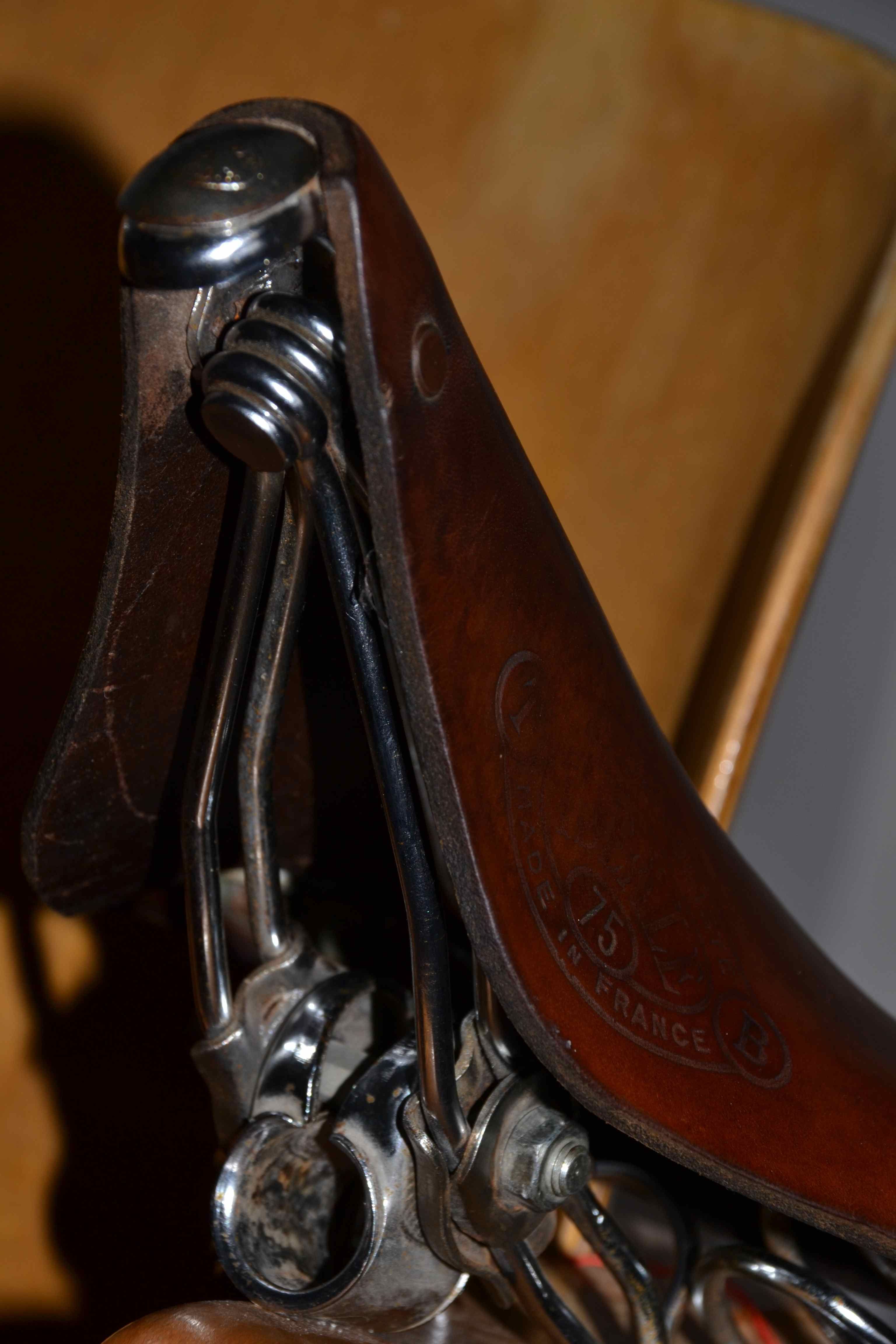

am wochenende habe ich ein sagen wir damen-sportrad am flohmarkt gefunden an dem ein ideale sattel dran war, kann mir jemand sagen wie dieser an der unterseite vorne befestigt ist, ich denke bei diesem hier fehlt etwas:
