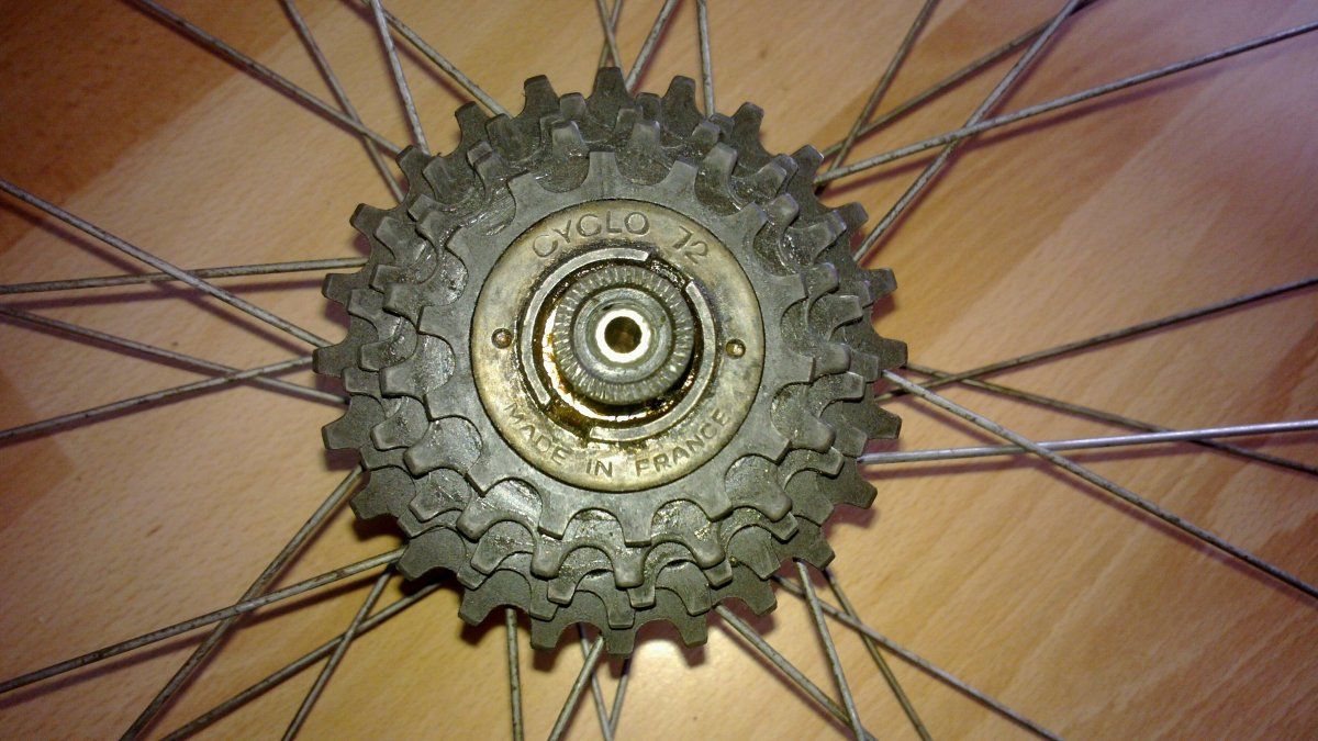

Weiß jemand was ich für einen Schraubkranzabzieher brauche für einen Schraubkranz mit der Bezeichnung "Cyclo 72 Made in France"?
Danke.
