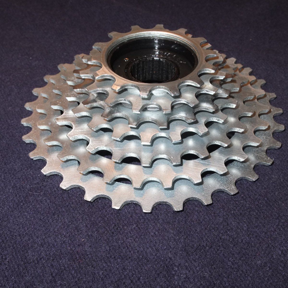

Sieh Dir mal die Großaufnahme des 1. Bildes an:
Die Zahnkränze 3,4 und 5 sehen alles andere als gut aus, oder ?
Ja , ok , man kann etwas Verschleiss erkennen , aber wenn so schon die Ritzel hinne sind , braucht man ja alle Naselang neue , das wäre ja völlig daneben .
Aber egal wie , mit den selbstständigen Gangwechsel hat das , denke ich , echt nichts zu tun .
Natürlich halten althergebrachte Ritzel mit vollen Zähnen , keiner Kopfkürzung oder Anfasungen und Verdrehungen deutlich länger ( ist einfach mehr Material da ) , aber den Rasterschaltungen geschuldet muss man diese komischen modernen aber auch extrem verschleissenden Zahnformen wohl den Vorzug geben .
Ich verzichte ohnehin drauf , 6 - 7 Kränze mit vollem Zahnprofil, friktionsgeschaltet halten ewig , bis da die Kette klettert , weil die durch die Zugkraft ausgehoben wird , muss man schon Tausende Km. fahren.

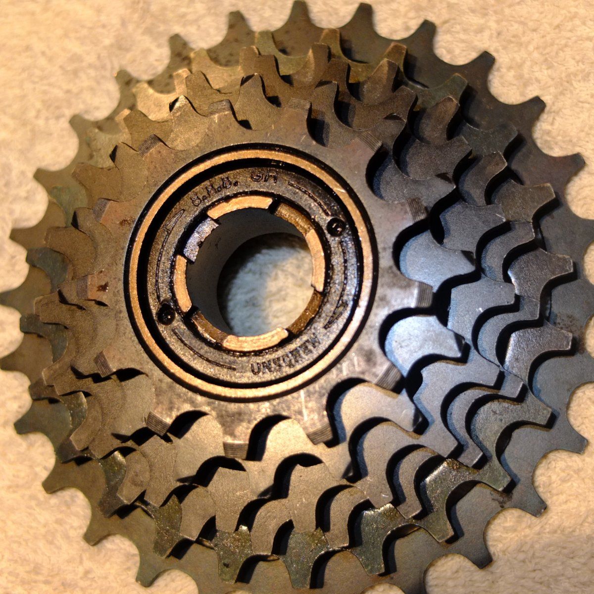

Ich habe in den 80ern Maillard-Ritzel sehr schnell verschlissen, selbst HG hielt viel länger. UG-Ritzel halten viel tausend Kilometer. Es kommt also nicht nur auf die Dicke des Ritzels, sondern auch auf die Qualität des Stahls an.

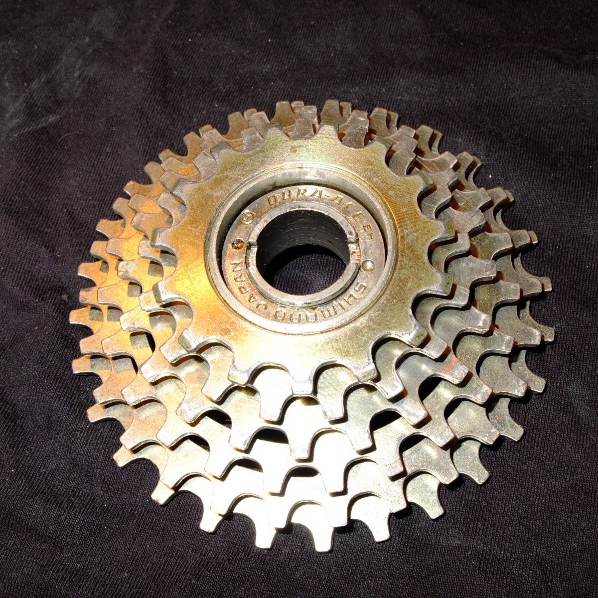

Ja , stimmt die Ritzel von Maillard sind nicht die besten .
Am haltbarsten nach meinem Dafürhalten :
Suntour , die von den Kränzen die mit einem 4 Zinken Freilauf ( egal ob schwarz , gold oder silberfarben) , und Shimano Dura ACE Fa-100 , also die goldfarbenen der 1. Generation .
Und asiatische Billigkränze !!!
