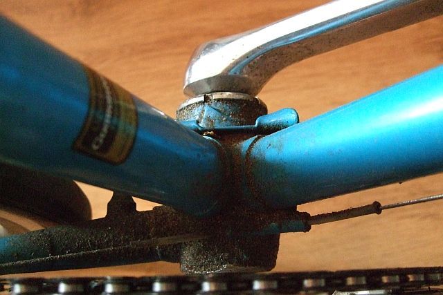

An meiner Koga Fullpro Stadtmöhre habe ich das so gelöst:
Das Schaltverhalten wird dadurch etwas verbessert, weil die Reibung geringer geworden ist.
Das ist besonders beim "Zurückschalten" auf kleinere Ritzel spürbar.
Ich habe auf indexierte 9-fach Schaltung umgebaut. Bei Friktionsschaltungen mag das egal sein.
Ich behaupte das Gegenteil. ;)
Der liner kann auch nicht verkleben. Jedenfalls so lange nicht, wie die Kraft des Daumens stärker ist als die
Reibung zwischen liner und Seilzug. ;)
Ich meine auch, dass Liner helfen die Reibung zu verringern. Auf dem Foto ist es etwas schlecht erkennbar. Was für Liner benutzt du denn?
