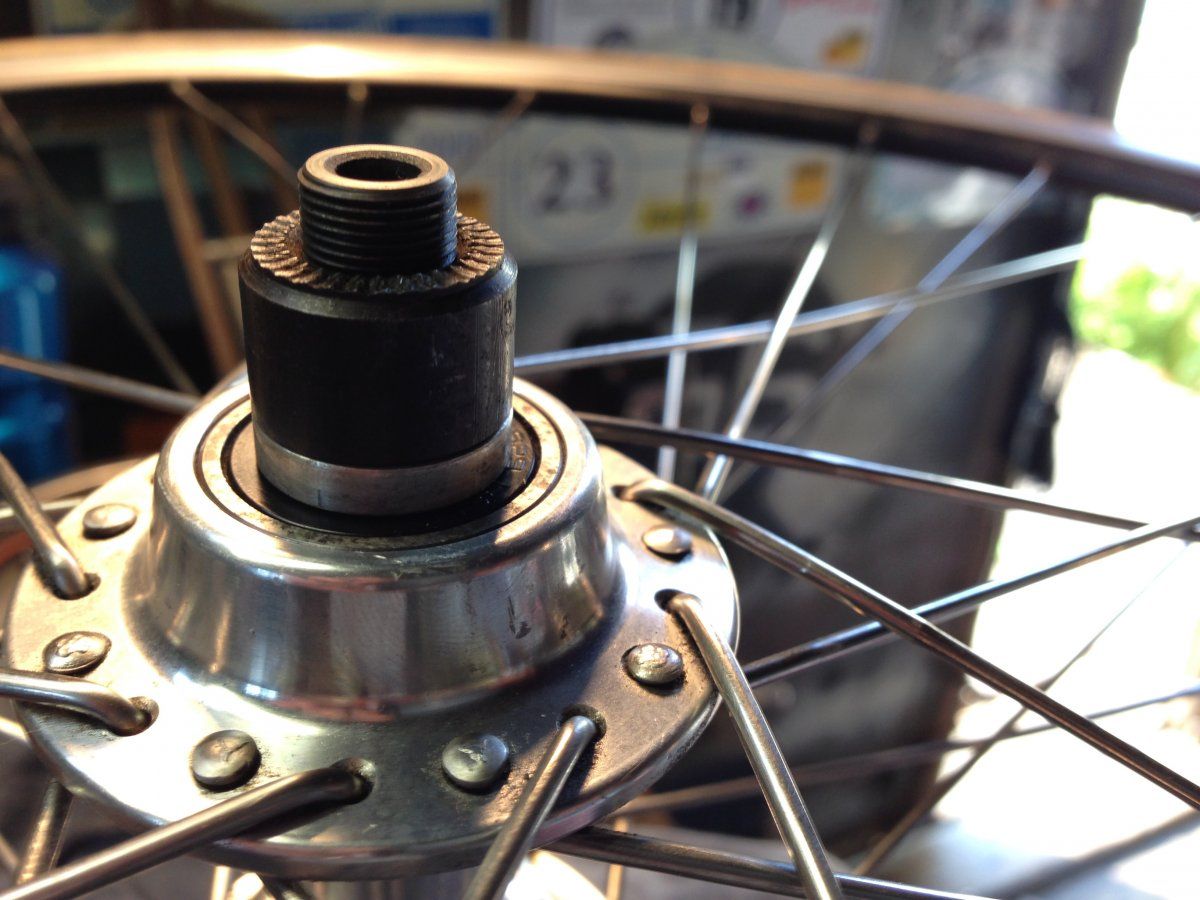

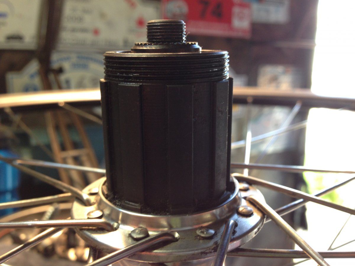

Habe vor einigen Tagen hier einen Hügi LRS gekauft, heute ist er schon gekommen und ich wollte ihn direkt Probe fahren. Habe dann aber festgestellt, dass zwischen dem kleinsten Ritzel und dem Ausfallende sehr wenig platz ist. Nur mit einer zusätzlichen Scheibe die schon lose auf die Achse (antriebsseitig) aufgeschoben war ist das Hinterrad fahrbar. Um mir das ganze noch etwas genauer anschauen zu können habe ich mir eine zweite Kettenpeitsche gebaut und dann das UG Ritzelpaket herunter genommen.
Hier zwei Fotos:
Anhang anzeigen 246056 Anhang anzeigen 246057
Kann es sein dass der Aluspacer auf die Antriebsseite muss? Falls ja wie kann ich dann die Achse wieder mitteln?
Was ist verkehrt?
habe selbiges problem und würde mich riesig über nen Tipp freuen :-) Danke vorab
Hatte vor Urzeiten nur einmal einen Hügi-Satz in den Händen, und bei dem waren auf der Achse Endstücke aufgesetzt.
Die Anpassung von 126 auf 130 oder 135 geschah also durch den Austausch der aufsteckbaren Endstücke.
Da beim abgebildeten Satz Gewinde zu sehen ist, sollte sich das letzte Teil abschrauben lassen.
Zange mit Isolierband umwickeln und vorsichtig zu drehen versuchen?
Hier zwei Fotos:
Was ist verkehrt?
Bei meinen Huegis sind die Endanschlaege auch gesteckt.
Ich kenn die mit Gewindeachse net.
Glaub @JUR oder @101.20 hatten mal nen Satz mit den ersten Compact - viell koennen die sich mal dazu aeussern?!
Auf der nicht-antriebs Seite muss glaub noch ne Aluscheibe aufs Lager als Abdeckung drauf.
Oder kann man die och ohne fahrn?
