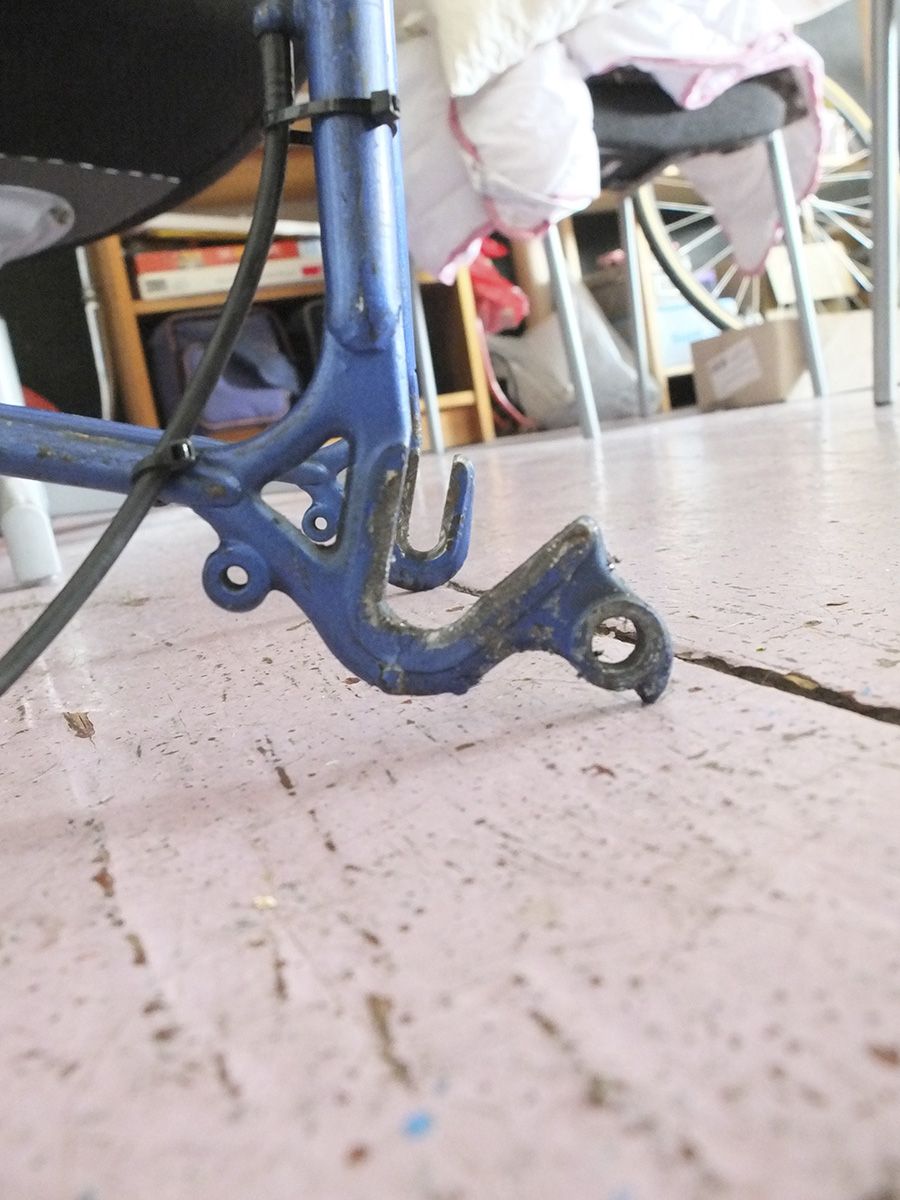

Meinem Bruder hat es den Rahmen zerlegt. Nun die Frage, kann man da noch was machen?
Zurückbiegen ist bestimmt nicht so gesund. Oder halt ein neues Ausfallende?
Was kostet denn so ein Ausfaller mit Einbau in etwa? Ohne Lack.
Ist bestimmt ein wirtschaftlicher Totalschaden aber wäre trotzdem interessant.

Holla.
Danke sehr..
Vor paar Wochen war schon mal ein ähnliches Schaltauge hier zu sehen.
Der Tenor war:
Zurück biegen kann man schon mal versuchen. Eventuell heiß.
Beim zurück biegen wirst du denke ich merken obs schon brechen will.
Stahl ist in dieser Beziehung recht gutmütig...

Das Schaltauge kann man durchaus richten , kleiner Brenner , knapp Rotglut , gerade biegen .
Flächen planfeilen , und peinlichst auf Riss prüfen .
Die würde ich , falls da , ausdremeln und glatt hartlöten , und dann wieder glätten .
Falls das "in die Hose" geht kannst du das immer noch erneuern (lassen)

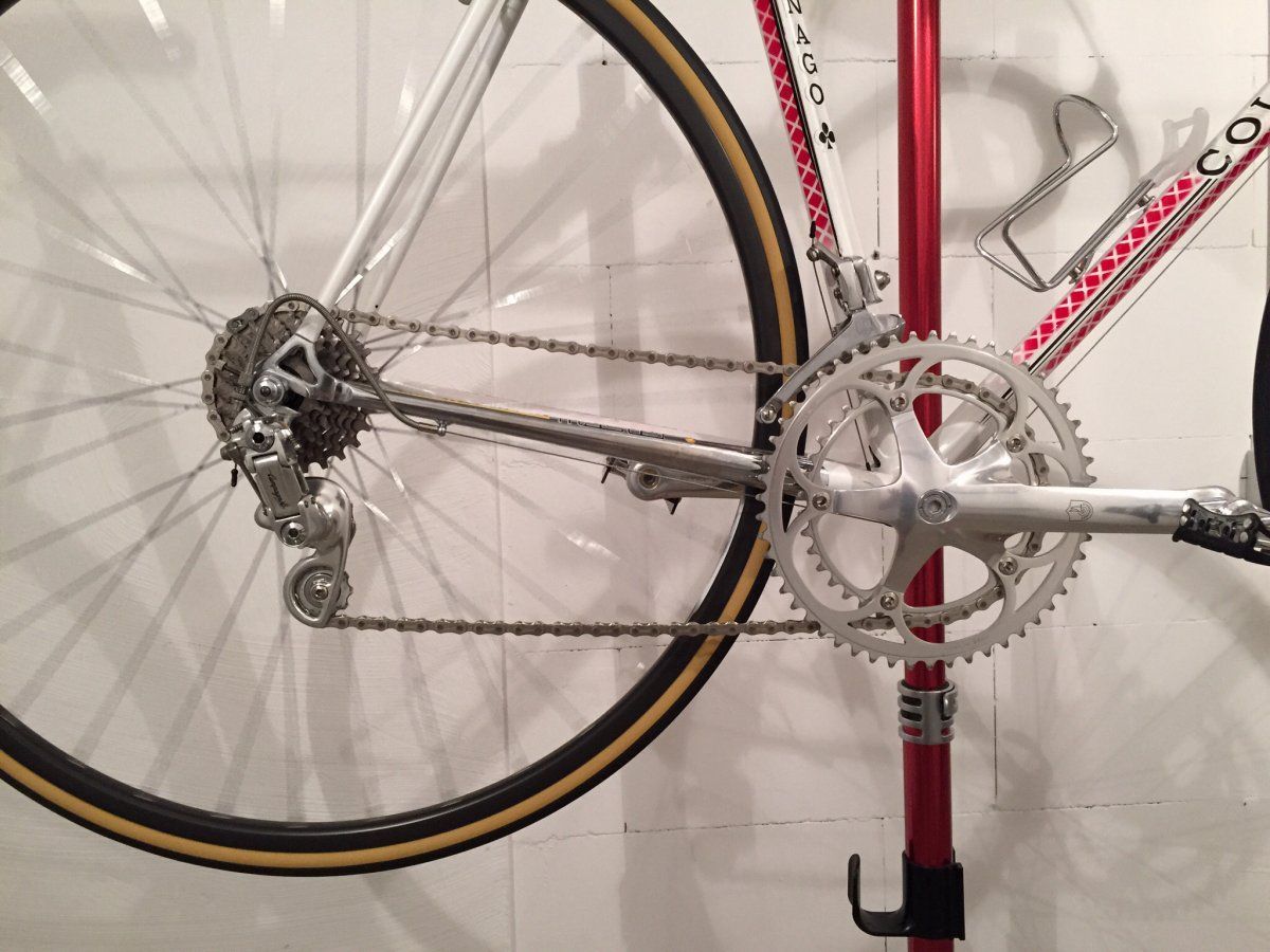

Ich habe mich noch mal mit meiner Croce Schaltung und der Kette beschäftigt. Nachdem ich die Kette um ein Gliederpaar verlängert habe sieht das jetzt so aus.
Klein klein
Wenn ich den Schaltkäfig mit der Hand spanne (das ist ein paar Millimeter möglich) sieht's gut aus.
Groß Klein
Klein groß
Groß groß
Also mir fällt nix mehr ein.
Ich könnte noch mal das Schaltwerk auseinander nehmen, aber ich meine mich zu erinnern, dass es bei der Feder keine 2 Aufnahmen wie zum Beispiel bei Super Record Schaltwerk gibt. Vor allem wird ja im Campa Katalog mit der geringeren Vorspannung bei der Croce geworben, was angeblich den Schaltvorgang geschmeidiger machen soll. Bei mir scheint's nur ne durchhängende Kette zu bringen :(
Hmmm, sehr komisch...
Kann es sein, das du den Schaltwerkkäfig noch eine Umdrehung gegen den Uhrzeigersinn spannen musst/kannst, bevor du die Kette einfädelst?
Also Kette ab, Käfig 360grad nach links drehen? und dann die Kette einfädeln.
Der Käfig sollte danach natürlich so ähnlich stehen, wie auf deinen Fotos, nur mehr Spannung im Schaltwerk.
Ist nur eine Vermutung, ich kenn das SW nicht.
Eine ganze Umdrehung ist zuviel, das wird nciht gehen. Hier fehlt die Feder im Schaltbolzen, die das Schaltwerk nach hinten zieht. Ich würde versuchen, etwas unter den Anschlag am Schaltauge (Nase) zu legen, damit die Schaltung insgesamt weiter nach hinten gedreht wird.
Ist das normal, dass der Schaltzug so senkrecht von oben kommt bei dem SW? Sonst ist das doch eher leicht von hinten....
