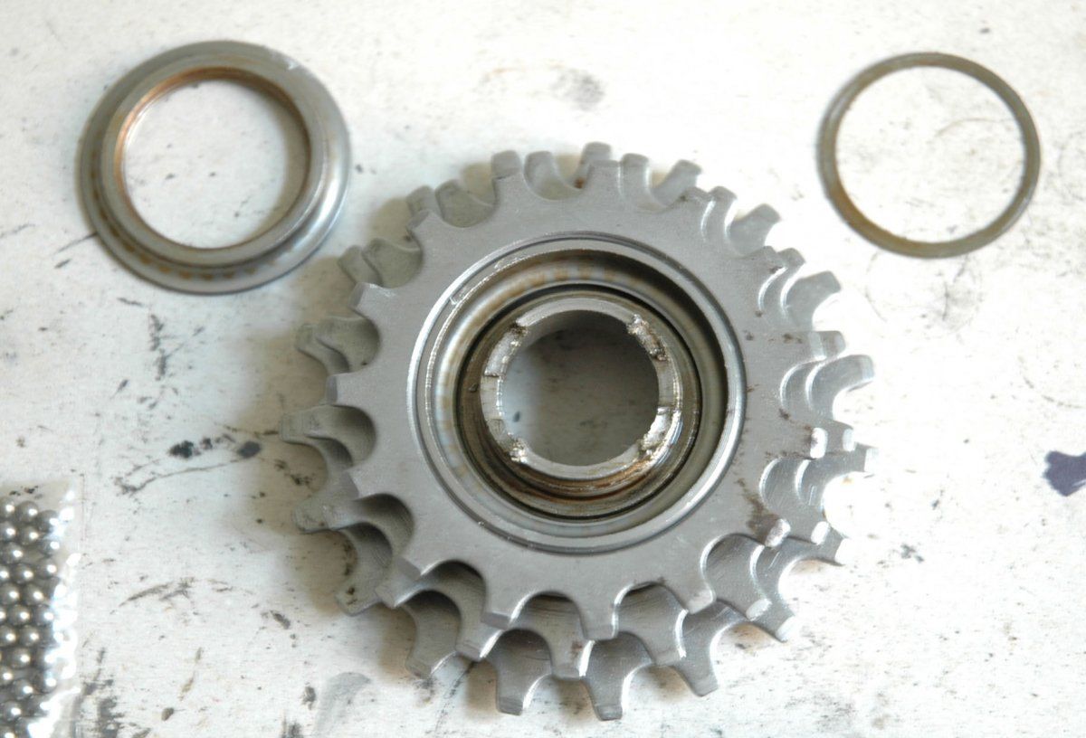

Bilders:
Oben links ist der aufschraubbare Konus (linksgewinde) und oben rechts ein Scheibchen zum Einstellen des Lagerspiels.
Wenn man den Konus (z.B. mit einer Sicherungsringzange) abgeschraubt hat sollte man den Ritzelkörper nicht anheben sonst fallen die Kugeln aus dem unteren Lager und man muss die alle wieder reinfummeln.
Die Kugeln in der oberen Lagerschale fallen nicht raus solange man das ganze waagrecht hält.
Scheibchen raus (sofern vorhanden) und wieder zuschrauben- fertig.

Bilders:
Anhang anzeigen 249060 Oben links ist der aufschraubbare Konus (linksgewinde) und oben rechts ein Scheibchen zum Einstellen des Lagerspiels.
danke, dann werd ich das doch mal probieren...

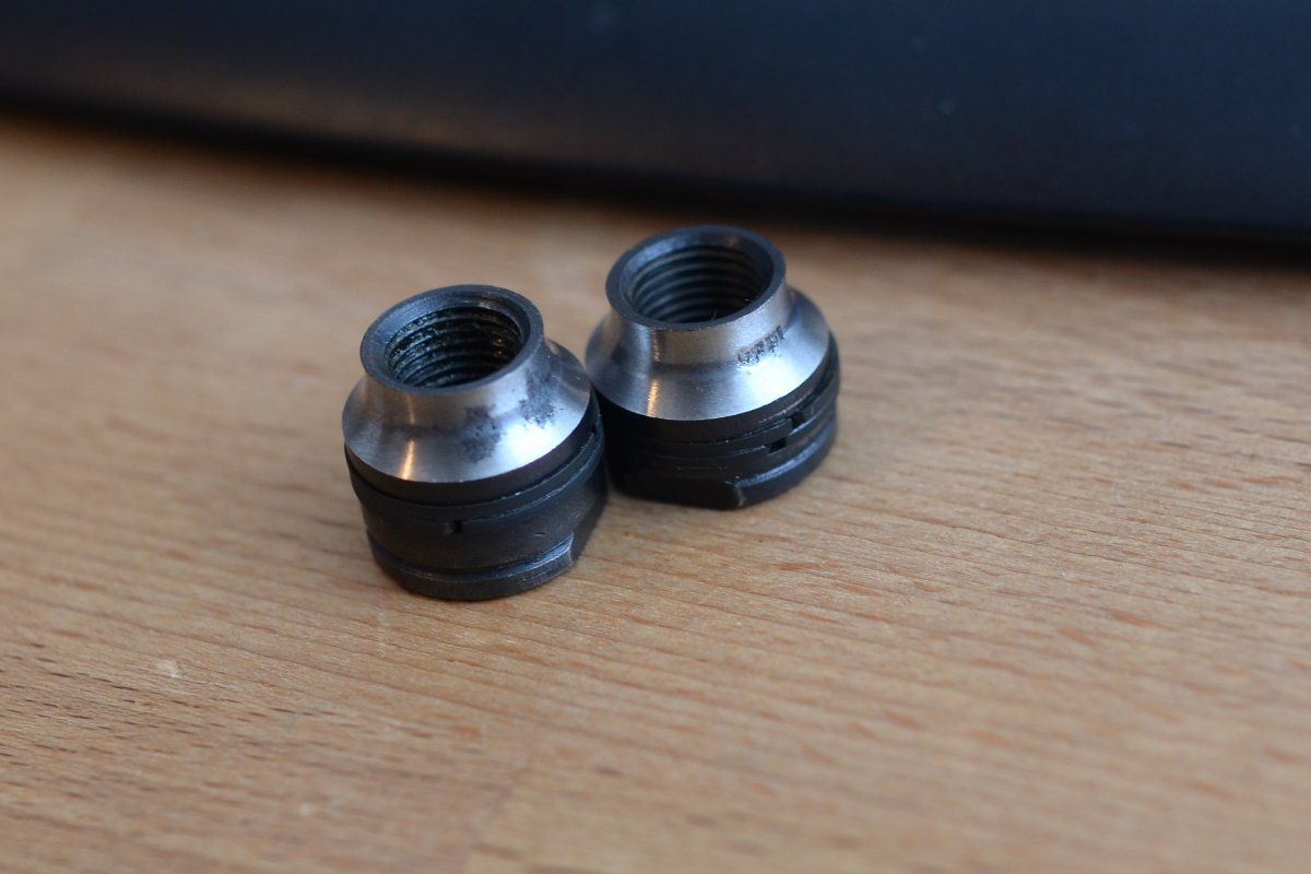

Habe hier eine Campa "No Record" HF VR Nabe.
Leider sind der Konus links und rechts unterschiedlich. Welcher ist der richtige ?
Ich vermute der linke. Wo kann ich den herkriegen ? Tausche gern gegen den anderen.
Oliver
