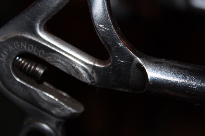

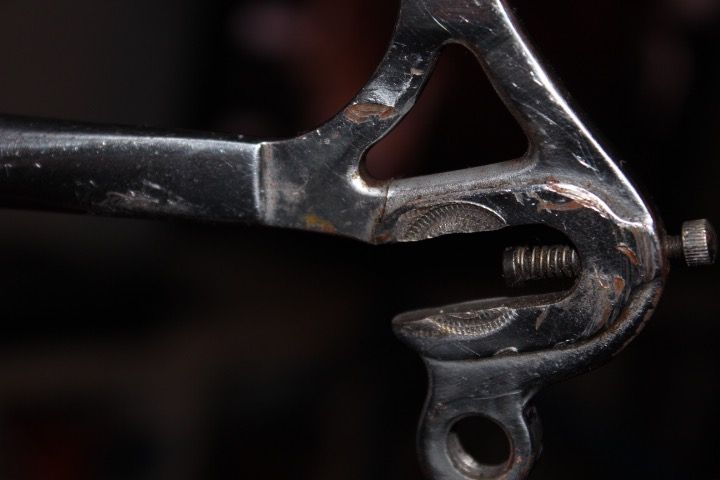

Kann man da noch was machen oder ist das komplette Rad bei einem Riss/Bruch am Ausfallende hinüber?
Ja mal schauen. Werde mich wohl von dem Projekt trennen.

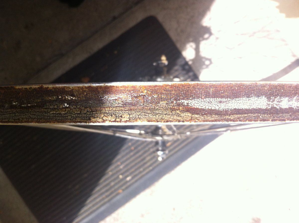

Hi,
ich suche gerade Rat beim Entfernen von Schlauchreifenkleberesten. Es scheint als sei mal ein Nahtschutzband kleben geblieben, welches steinhart geworden ist. Ich hab schon sämtliches probiert: Nitro-Verdünnung, Beize, Schleifpapier, Küchenmesser, aber die Erfolge selbst nach langer Einwirkzeit hielten sich extrem stark in Grenzen. Hat jemand einen Tip? Ich würde zumindest das Textil ganz gerne entfernen bevor ich wieder neuen Kit verwende.

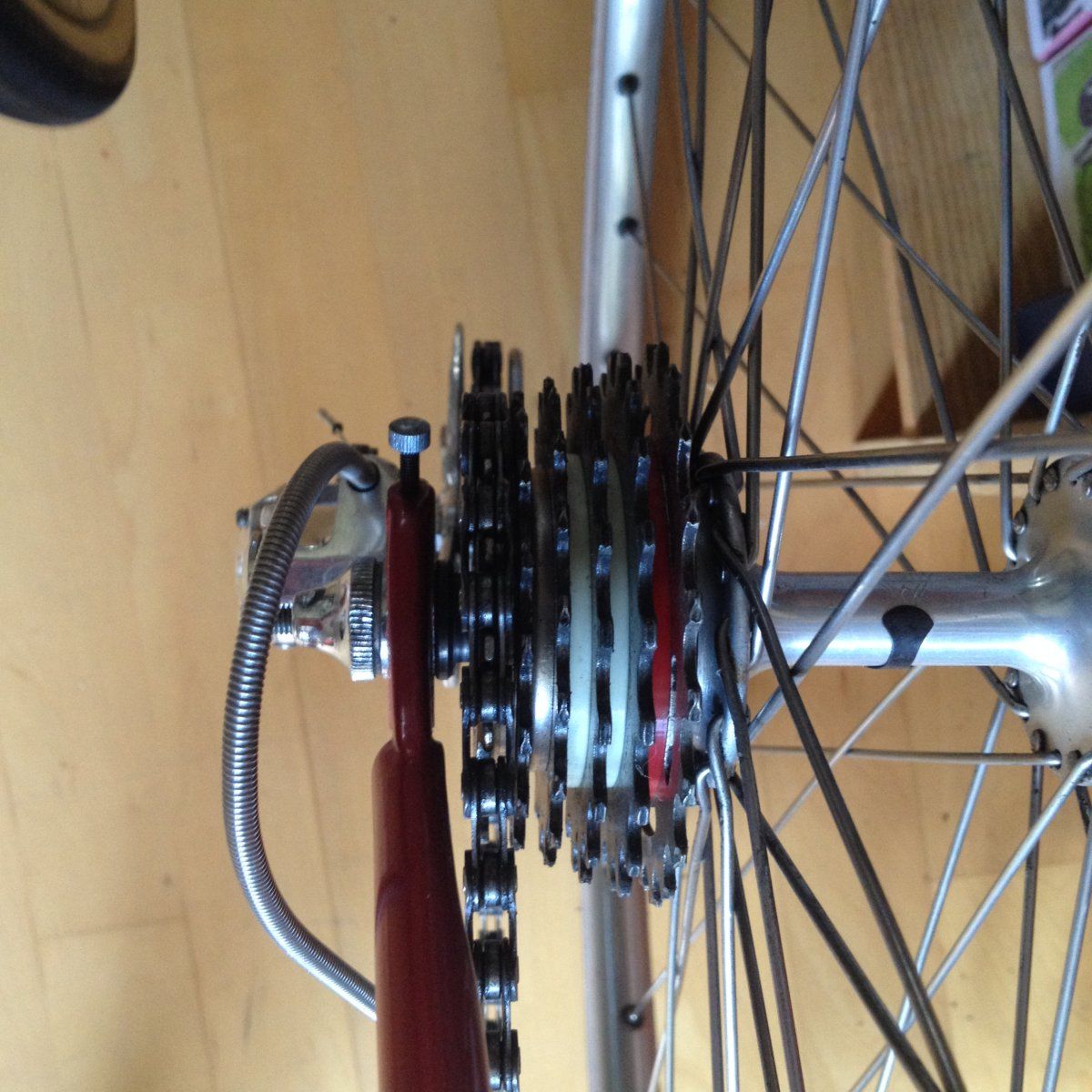

Moin,
bei meiner Shimano 600 Nabe (Hinterrad 6207) für Schraubkranz sind die Koni verschlissen und ich bin gerade auf der Suche nach Ersatz. Ich hab bereits zwei ähnliche Koni aus dem Forum bekommen, aber die passen leider doch nicht (entweder Spiel oder direkt fest). Hat jemand Vorschläge für passende Ersatzteile oder sowas schonmal anderweitig behoben?Anhang anzeigen 249050
Besten Dank ;-)
Ich hol meine Anfrage bezüglich Shimano 600 EX Koni fürs Hinterrad nochmal hoch...
Mist, die Nabe hat ISO (ITA?) Gewinde. Da wird Suntour bestimmt nicht passen, oder?
Zu deiner Info :
Zahnkranzgewinde
BSA = 1,37 Zoll x 24 TPI (Thread per inch / Gang pro Zoll )
ISO = 1,375 Zoll x 24 TPI
Ital. = M 35 x 24 TPI
BSA und ISO kann man kreuzen.
Ital. ist einzig , nicht kompatibel ( Flankenwinkel ist nur 55 Grad )
Japanesische u. sonst. asiatischen Kränze haben (fast immer) ISO Gewinde , seltener BSA .
ITA Gewinde glaube ich nicht.
Und : in deinen Rahmen passt so nur ein 7 fach Kompaktkranz rein , normal 7 fach ist zu breit , du musst die Nabe seitlich verschieben ( li. Spacer raus , rechts rein ).
( Ein Kranz mehr macht nicht schneller :rolleyes::p )

Das sieht aus wie der Abdruck von Nahtschutzband. Versuchs mal mit Waschbenzin, lass einweichen und probiere dann, ob sich der Kleber anlöst.
Leider ist das nicht nur der Abdruck vom Band. Da klebt definitiv Textil auf der Felge. Mit Nitroverdünnung habe ich es ja schon probiert. Meinst du Waschbenzin hätte einen besseren Effekt?
Die Reifenkleber sind Benzin basierend. Wenn etwas löst, dann also das.
Super, dann werde ich das mal probieren! Echt ne scheiss Arbeit das Textil da runterzukratzen o_O Beim anderen habe ich die Nitroverdünnung einfach einwirken lassen und konnte dann den Kleber wegrubbeln.
Ich habe mich früher auch immer gewundert, warum fieseste Lösungsmittel versagen und vergleichsweise harmloses Zeug das Rennen macht. Genau so ging es mir beim Reinigen von Ritzelpaketen und Kettenblättern, da ist Petroleum mein Favorit...
Benzin (Waschbenzi) geht da wirklich am besten! Ich mach bei hartnäckigen Fällen erstmal ne Packung: Küchenkrepp tränken und draufpappen und dann ein bischen Frischaltefolie drum … das löst gut an …
