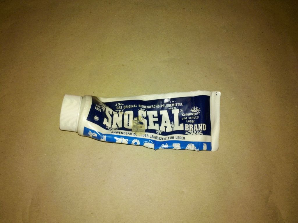

Brooks Proofide ist grade verbraucht. Sprich etwas dagegen, "Sno Seal" auf Bienenwachsbasis für einen aufgearbeiteten, sehr trockenen Ledersattel zu verwenden?

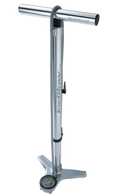

Ich habe diese Standpumpe
Funktiniert super, sieht gut aus :rolleyes:, nur der Ventilkopf ist totale Sch....e
Mittlerweile bekomme ich den nicht mehr aufs Ventil geschraubt.
Habt ihr einen Tip welchen ich nehmen sollte? Und wie wechsel ich das Teil? Einfach den Schlauch abschneiden?
Nein, dagegen spricht nichts. Ich nehme seit Jahren ein wachshaltiges lederpflegemittel. Das sieht aus wie Proofide und riecht sogar so. Wichtig ist nur, den Sattel nicht mit zuviel Fett weich zu fetten.
Kauf führt ja fast immer zur Bastelei. :)
Einfach den Schlauch abschneiden und einen anderen Kopf verwenden.
