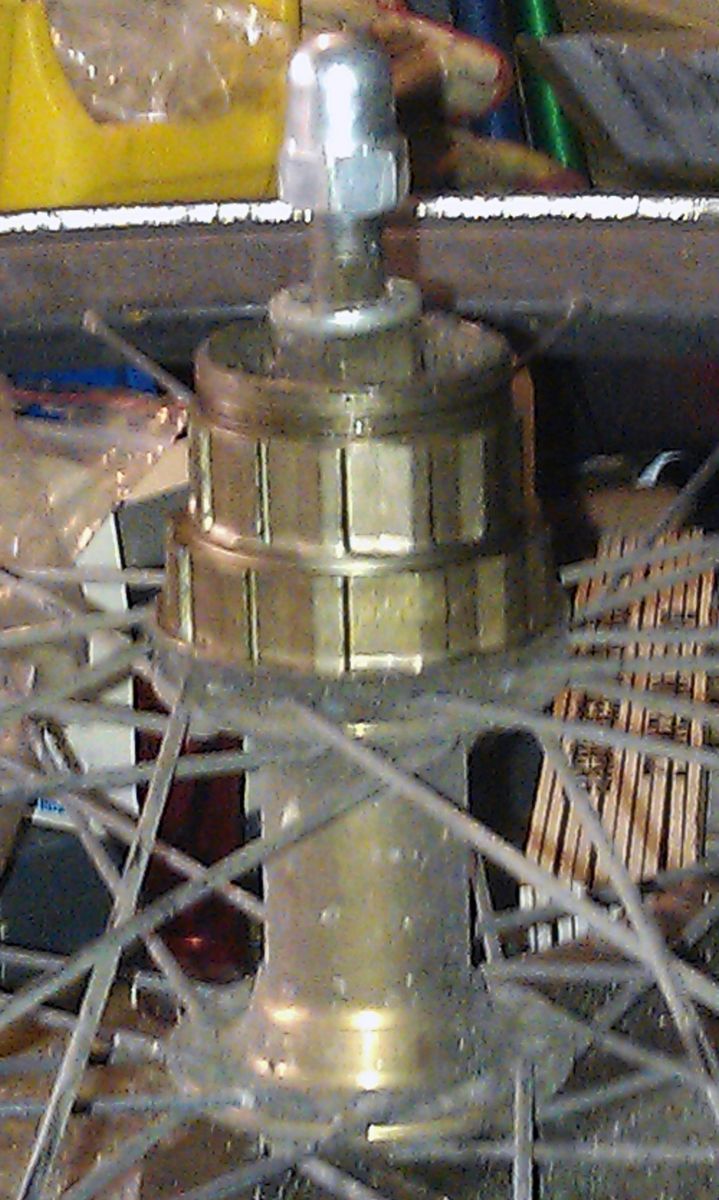

hab das 5 Jahre alte Trecking-Damenrad meiner Schwester im Keller. Sollte ein Verschleisskit mit Kurbel und Innenlager bekommen. Machte nen ordentlichen Eindruck, immerhin Austauschbares Schaltauge. Teile geordert ohne genauer hinzuschauen. Naja.. es kommt wie es muss.
Erschrocken hab ich mich als ich Hinterrad mit Vollachse vorfand. Ok rausgenommen, Kurbeln runter, Innenlager raus, das war tot, neues rein.
Dann Kassettenabzieher gegriffen. Äh, kein Lockring. Sieht aus wie ein Schraubritzel das erste. Aber an nem 5 Jahre alten Trekker? Seltsam.
Erstes Ritzel runter... und dann sehe ich das:
ok... meine schöne Kassette brauch ich dafür nicht auspacken.

Wenn ich das auf dem unglaubliche scharfen Bild recht erkenne ist das keine Kasettennabe , sondern eine Schraubkranznabe , und da ist ein Shimano Schraubkranz drauf , von dem du die Ritzel runter genommen hast.
Wozu eigentlich ...?
Und falls die Ritzel nicht ausgenudelt sind , warum willst du da was wechseln...?
Die Bilder zeigen:
-kpl. Schraubkranz
-Freilaufkörper (abgeschraubt)
-Demontagewerkzeug (Abzieher f. Shimanokränze)
Also nicht rummeckern , du hast nur keinen Plan....:rolleyes::p

richtig, Flat Eric. Ich ging irrigerweise davon aus dass ein 5 Jahre altes Rad nicht mit nem Schraubkranz daherkommt. Eine Aufnahme für Abzieher war nicht zu entdecken, darum glaubte ich kurz an Kassette mit Schraubabschlussritzel. Das stellte sich wie man sieht als Irrtum heraus. Nein, Schraubkränze findet man scheinbar auch noch an 2009 verkauften Radln. Das war mir so nicht klar, ich dachte das Thema wäre seit den 80ern gegessen.
Idee und der Wunsch der Eignerin war nach 5 Jahren und etwa 2500 Km die ungepflegten verkommenen Antriebsteile komplett zu tauschen. Ich ging da halt voreilig von aktueller Technik aus. Letztendlich ist die Ursache für die Probleme Dreck und ein völlig ausgeschlagenes Schaltwerk gewesen, also habe ich den ganzen Plunder (wie bereits gestern geschrieben) gereinigt und wieder zusammengebaut und ein Schaltwerk bestellt sowie das tote Innenlager getauscht. Ich sehe bestenfalls Bedarf ein zeitgemäßes Hinterrad zu bauen, ansonsten eigentlich für dieses Rad sonst nix. Aber, das Thema war gestern schon durch... und beendet.

richtig, Flat Eric. Ich ging irrigerweise davon aus dass ein 5 Jahre altes Rad nicht mit nem Schraubkranz daherkommt... Nein, Schraubkränze findet man scheinbar auch noch an 2009 verkauften Radln. Das war mir so nicht klar, ich dachte das Thema wäre seit den 80ern gegessen. ...
Schraubkränze sind noch immer weit verbreitet an Billig-Rädern (und auch an Pedelecs !).
Der Kunde merkt hier vorerst nicht, wie minderwertig das gekaufte Rad ist:
Spätestens beim in dieser Preisregion nicht unwahrscheinlichen Achsbruch am Hinterrad kommt dann die Ernüchterung... .
