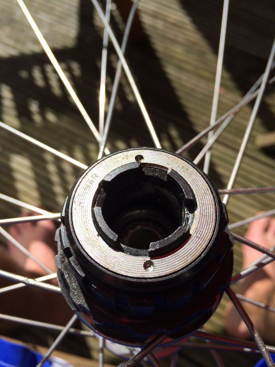

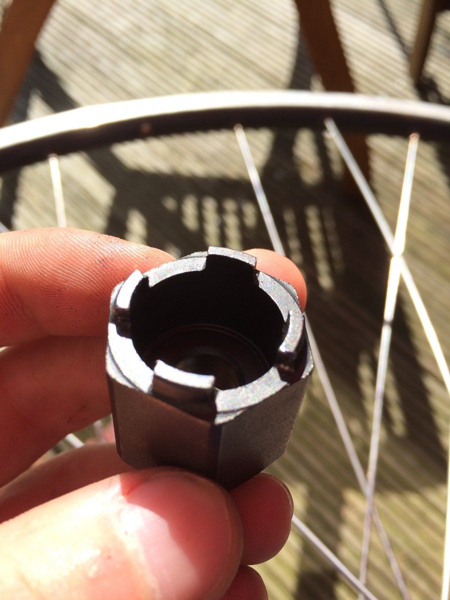

Hallöchen, ich bin hier gerade am verzweifeln..
Und zwar möchte ich einen Suntourfreilauf lösen. (Siehe Foto)
Dafür habe ich mir den passenden Abzieher gekauft. Den muss ich doch jetzt nur aufstecken und dann linksrum lösen, oder gibt's da irgendwelche geheimen Mechanismen. Da tut sich nähmlicj gar nichts, eher reiße ich die Speichen aus ihren Löchern.
Danke für die Hilfe! :)
Da gibt es nichts geheimnisvolles..
Den Abzieher in den Schraubstock
Das Rad obenauf , Klinken sauber einrasten lassen ( du kannst auch eine Gewindestange/Scheiben/Muttern durchstecken und so verhindern das der Abzieher rausrutscht )
Dann gegen Uhrzeigersinn abschrauben , also so richtig "am Rad"drehen , das ist quasi der Hebel !
Die sitzen schon mal wie blöde fest , aber das du mit deiner Körperkraft Speichen abreisst , hab ich n.n. gehört oder erlebt.
Komische Frage : WARUM soll der Freilauf denn ab ?
Zum Einspeichen, die Nabe soll in eine andere Felge, und mit Freilauf bekomme ich die Speichen weder raus noch rein! :/

So eine Stunde probieren ist vergangen und ich mach keinerlei Fortschritte. Trotz Verschraubungen, sodass der Abzieher nicht abrutschen kann und Einklemmung im Schraubstock, tut sich nichts. Nur die Kanten vom Parktool und von der Abzieheraufnahme brechen.
Also eine neue Frage.
Gibt es eine Möglichkeit den Freilauf zu demontieren, sprich aufsägen oder ähnliches, sodass ich wenigstens die Nabe weiterbenutzen kann? Der Freilauf ist mir ziemlich egal.
Wenn du den Freilauf von vorne öffnest ( den Verschlussring mit den beiden Löchern drin , LINKSGEWINDE , alle Kugeln fallen raus! ) und dann nur das Innere vom Freilauf auf der Nabe bleibt , ist das Gewinde ja immer noch fest.
Du kannst dann das Innenteil direkt in den Schraubstock spannen .
Es hilft auch wenn du das Innenteil mit einem Brenner erhitzt .
Aufsägen ist nicht , das Teil ist aus gehärtetem Stahl , nur durchschleifen ginge , aber meist ruinierst du die Nabe dabei.
