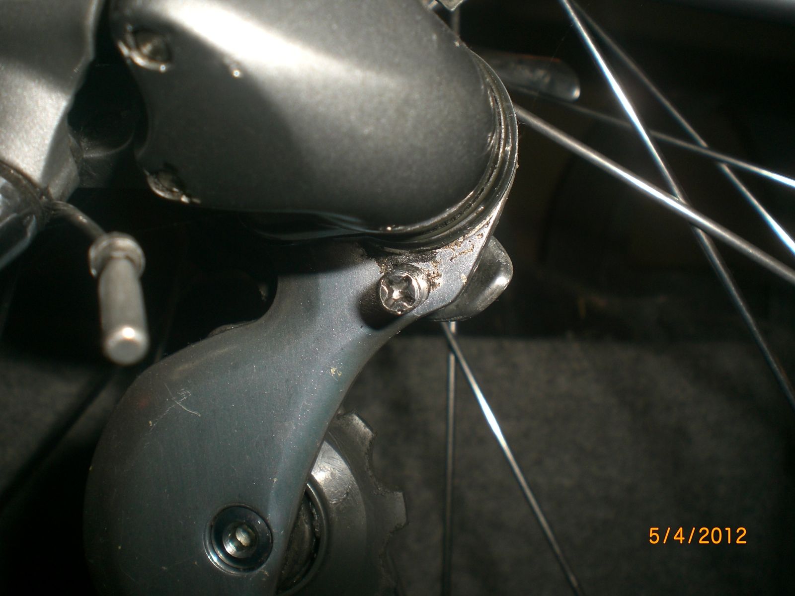

wozu dient bitte die Einstellschraube in der Bildmitte (ist ein Shimano 600 Schaltwerk)?
Danke für die Hilfe!

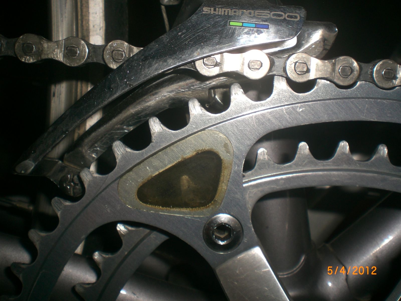

Was ist der Sinn des mit transparentem Kunststoff zugeklebten "Fensters" bei diesem Kettenblatt?? (Nur das eine ist so, alle anderen sind offen)
Vielen Dank
Ralf

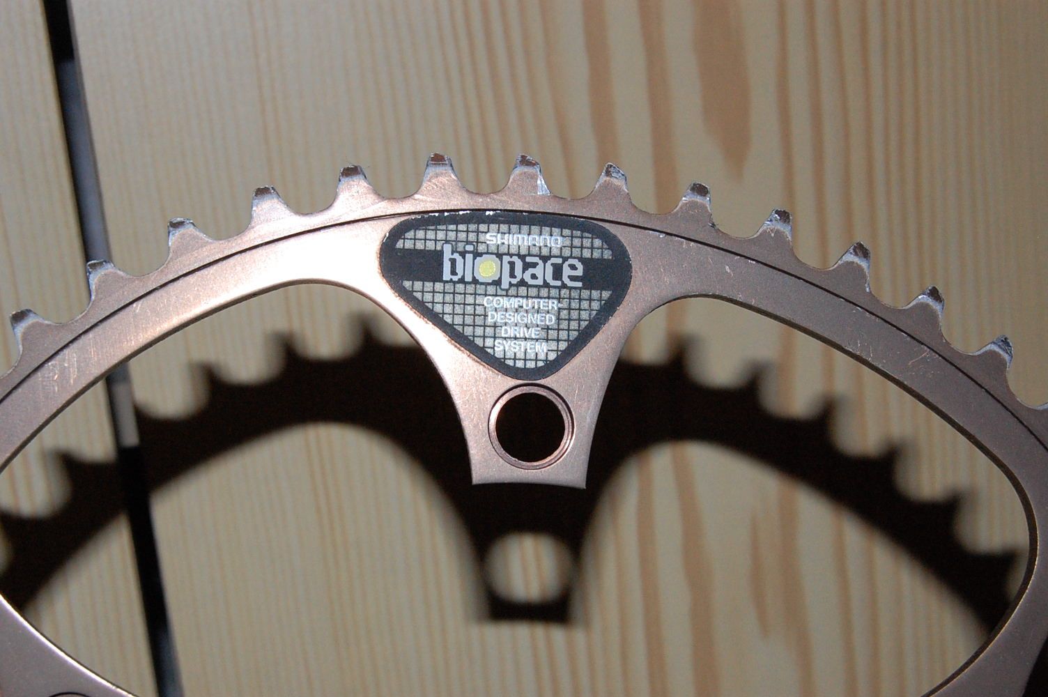

Deine Kettenblätter sind ovale Biopace-Blätter, eigentlich ist dieser Aufkleber bedruckt mit einem "Biopace" Schriftzug. Der ist wohl "weggeputzt" worden.
Puh, hätte ich nicht gewusst:
Edit:
Man ey, alle anderen sind schneller...
...und haben dann auch noch das Bild von der richtigen Biopace-Ausführung parat :(

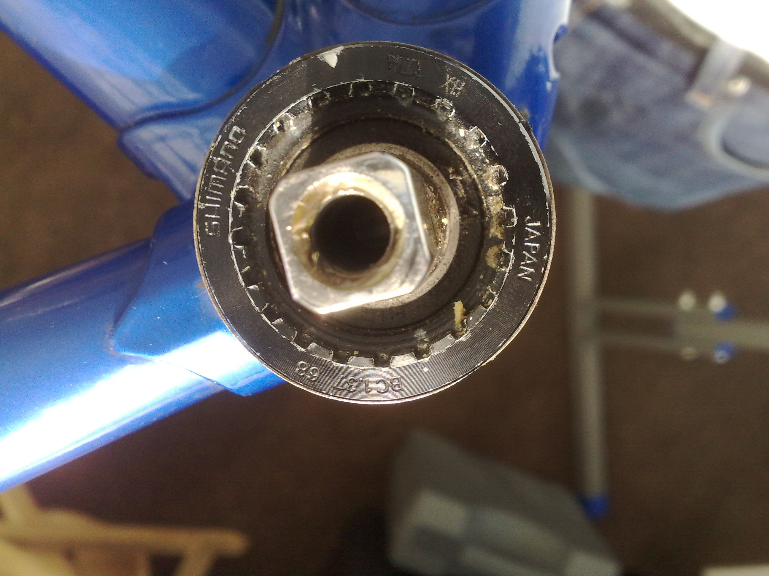

ich müsste mal das unten gezeigte Innenlager reinigen und fetten.
Ist zwar kein vor 1990er, aber immerhin für einen Stahlrenner.
Welches Werkzeug brauche ich dafür? Lohnt es sich das zu besorgen oder kann es mir im Raum Berlin zufällig jemand zur Verfügung stellen?
Danke im Voraus!
Dome

da verbirgt sich wohl eine patrone hinter - wartungsfrei - wenn sie schwergängig ist, brauchst du eine neue, der schlüssel ist für 10€ zu bekommen, seine anschaffung lohnt sich leider;)
