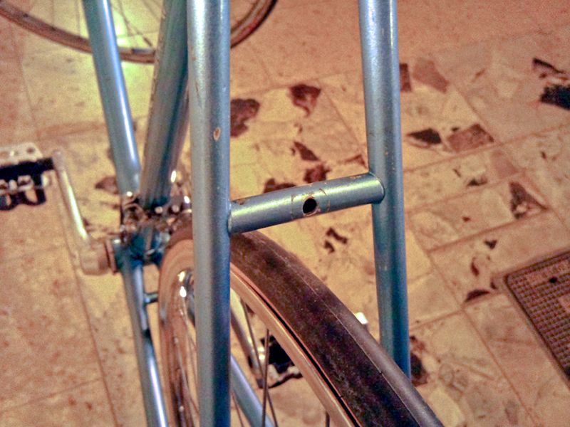

kann mir jemand helfen und sagen, was ich hier für Bremsen verbauen kann? Die "normale" Befestigungsweise mit Hülsenmuttern funktioniert ja nicht...
Alter Rahmen alte Bremse. Bevor es Hülsenmuttern gab waren die Bremsachsen einfach länger und mit einer 10ner Mutter gekontert. Lässt sich aber auch eigentlich nur von der anderen Seite des Stegs beurteilen.
Ja sieht von der anderen Seite genauso aus. Wollte mir jetzt neue Bremsen zulegen, aber es haben ja fast alle alten Bremsen auch die Hülsenmuttern...
Das heißt mit soeiner habe ich verloren, weil die Achse zu kurz ist, stimmts? Tauschen ist da wohl nicht...

Du kannst die Bremsen tauschen! Die vordere hinten anbauen, statt Hülse kannste ne Mutter nehme:) n, Hülse geht aber auch, Bolzen ist dann lang genug. Die Hinterradbremse dann vorne verbauen, Hülse von unten in die Gabel führen und dann Inbus von hinten durch die Gabel führen, Hülse so innen verschrauben! So kannst du auch moderne Bremsen am alten Rahmen verbauen!;)
Kannst auch die in Fahrtrichtung vorn liegende Bohrung des hinteren Bremsstegs aufbohren und dann - am besten mit den passenden Unterlegscheiben - eine kurze Hülsenmutter verwenden.
Gruß, svenski.
Der Rahmen ist nix besonderes. Von daher ginge das schon. Ist garnicht so einfach, da vorne ne Chromgabel drin sitzt, in die die Hülsenmuttern passen...
Das Bremsenproblem hab ich auch an einem meiner Rahmen.
Ich hab jetzt eine passende Gewindehülse (kleines Rohr mit Innengewinde) genommen und so gekürzt, dass sie ein bisschen kürzer ist als der Innendurchmesser des Gabelschafts. Dann durch das vordere Loch die Bremse in die Hülse geschraubt, soweit es ging. Dann hab ich durch das hintere Loch eine normale kurze Inbusschraube gesteckt und angezogen. Das erscheint mir recht vertrauenerweckend. Wichtig ist halt, dass die Innengewinde-Hülse noch ein bisschen Luft im Gabelschaft hat und dass die Inbusschraube nicht so lang ist, dass sie an der Bremsachse ansteht.
Die Vorderbremse kann man dann für hinten nehmen. Da brauchst du halt auf jeden Fall noch diese halbkreisförmigen Unterleg-Sockel auf beiden Seiten des Bremsstegs. Keine Ahnung wie die heißen...

Dann hast du aber Vorder und Hinterbremse getauscht, oder?
Ja. Hinten reicht die Achslänge von neueren Bremsen ja auch nicht. Die Achse einer Vorderbremse passt dagegen gut.
Letztendlich musst du halt rumprobieren. Du musst auch an die Schenkellänge der Bremsen denken. Falls der Rahmen ursprünglich eine alte Mittelzugbremse hatte, dann passt evtl eh nicht neueres hin. Selbst die langen Bremsen der 80er Jahre mit 47-57mm können dann zu kurz sein.
Ja, danke. Waren vorher Weinmann dran. Nicht Mittelzug. Brauche aber schon die langen Schenkel ;)
Oder in den hinteren Bremskörper eine lange Bremsachse einbauen (hab das gleiche Problem am alten Rahmen). Issn büschen frickelig und man braucht eine zweite Achse, aber man manipuliert nicht am Rahmen oder riskiert die Gabel zu verbiegen!
würdest du das echt machen? am rahmen rumfrickeln, anstelle passende bremsen zu besorgen und montieren? olli
Würde ich nicht machen, hab ich gemacht. Die Nummer mit der HR-Bremse in der Gabel würde ich allerdings als Frickelei bezeichnen und definitiv NICHT machen. Aber ein Loch, das jemand irgendwann mit d=5 mm gebohrt hat, auf d=7 oder 8 mm aufzubohren, das ist doch...seriöseste Mechanik! :D
Allerdings die besagten Unterlegscheiben nicht vergessen, die den Steg so schön umschließen. Die sind bei alten Bremsen oft auch dabei, und von denen wirst Du auch eine aufbohren müssen. Dann ist das aber eine amtliche Lösung.
