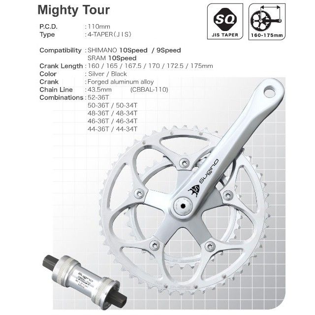

Ist halt die Frage was Du willst, die Sugino Kompaktkurbel aus der Kleinanzeige war jedenfalls keine Mighty Tour, oder war das die Octalink Version? Dachte die MT sieht so aus:
Ob die jetzt unbedingt sein muss musst Du halt entscheiden.
Beim Treten merkste wahrscheinlich nicht, ob Du die CNC Kurbel oder die Mighty drauf hast aber schicker ist die natürlich schon und das Auge fährt ja bekanntlich mit.
Keine Ahnung, was das aus der Kleinanzeige war. Wollte ich ja rauskriegen :)
Die CNC wiegt laut Homepage 787g inkl Kettenblätter.
Sugino XD 2 510 Gramm und Sugino Mighty Tour 520 Gramm, gewogen mit 175 mm ohne Blätter nehme ich an (nach Radplan Delta).
