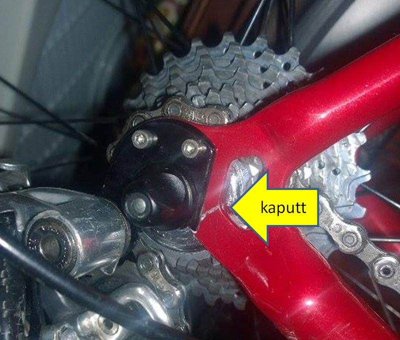

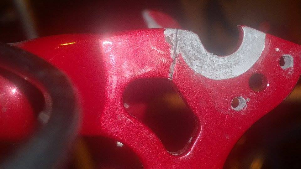

Guter Freund von mir hat sich diesen Youngtimer (aus Aluminium) zugelegt....
...das Gerät war aber schon aufgebaut beim Kauf, ist angeblich nicht besonders viel gelaufen (was nach Zustand des Lacks auch durchaus stimmen kann), nach einigen wenigen hundert Kilometern gabs dann hässliche Geräusche beim fahren und beim näheren Hinsehen zeigte sich ein Riss am Ausfallende...
...hier nochmal in groß...
...vorab: jeden dummen Spruch in Bezug auf Alu-Rahmen hat der Kollege von mir schon zu hören bekommen :D, es stellt sich aber trotzdem die Frage "was jetzt" ? Mein Rat war "vom Profi schweissen lassen" (ich habe mal mein Alu-MTB bei Nicolai geschweisst bekommen, super Arbeit), wobei ich hier eher das ganze Ausfallende ersetzen würde d.h. nicht den Riss zuschweissen, sondern defektes Ausfallende komplett "absägen" und Neues anschweissen...
Für ein paar Meinungen/Vorschläge dazu wären wir dankbar, mir stellt sich darüber hinaus die Frage wie sowas passieren kann bzw. ob dem Rahmen noch zu "trauen" ist....
Falls jemand sogar einen fähigen Schweisser im Hamburger/Schleswig-Holsteiner Raum kennt, wären wir für die Kontaktdaten auch dankbar
(und "sorry" dass ich hier einen Alubomber ins Eisengeschwader werfe....)

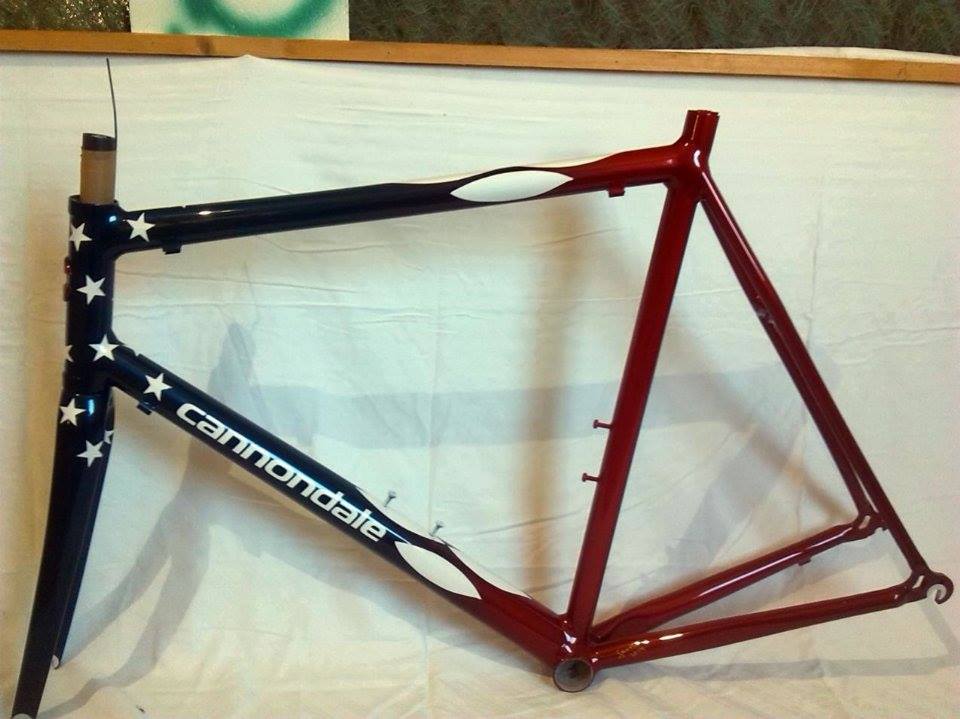

Das ist doch kein Originallack, das ist ein Repaint im Stil der "Stars & Bars" Lackierung von Kona.
Beispiel: http://www.retrobike.co.uk/forum/viewtopic.php?t=112527
edit: Der Rahmen wurde wohl von Gerrit lackiert: http://cycleart-berlin.blogspot.de/p/alurahmen-teile.html
Danke für den Hinweis, ich hatte nur die Infos, die ich gepostet habe; damit könnte das Ding natürlich schon deutlich durchgenudelter sein, als gedacht - wer weiss schon, warum da eine Neulackierung notwendig war....
Fundamentales habe ich nicht beizutragen, nur eine gewisse Verwunderung das das Schaltungsauge mit zylindrischen Inbusschrauben befestigt ist.
Vielleicht gab es mal einen Vorfall wegen dem das Schaltungsauge getauscht wurde und der den Ausfaller mitgenommen hat.
Ich würde mir nen Aluschweisser suchen.
Wenn der sagt das er es zuverlässig hinbekommt den Ausfaller zu Schweissen hätte ich keine Bachschmerzen das Teil zu fahren.
Übrigens ganz hübsch (für nen Alubomber ;) )
Mille - Greetings
@L€X
Es könnte natürlich auch sein das sich jemand einen neuen Rahmen hat lackieren lassen. Ich wollte damit nur sagen das man aus dem Zustand des Lackes nicht unbedingt (!) Rückschlüsse auf die Laufleistung des Rahmens ziehen kann.
Die zylindrischen Inbusschrauben sind ganz normal bei Cannondale.
Ich würde den Riss auffräsen und schweissen lassen ( neues Schaltauge kann man immer noch machen)
Solche Brüche sind m.E. immer da , wenn das Ausfallende permanent unter Spannung steht ( Also die Nabe etwas zu breit oder zu schmal ist ) die muss einfach exakt passen .
Das passiert auch bei Stahl , wenn da rumgefuscht wird . :rolleyes::oops:
