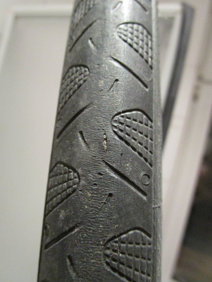

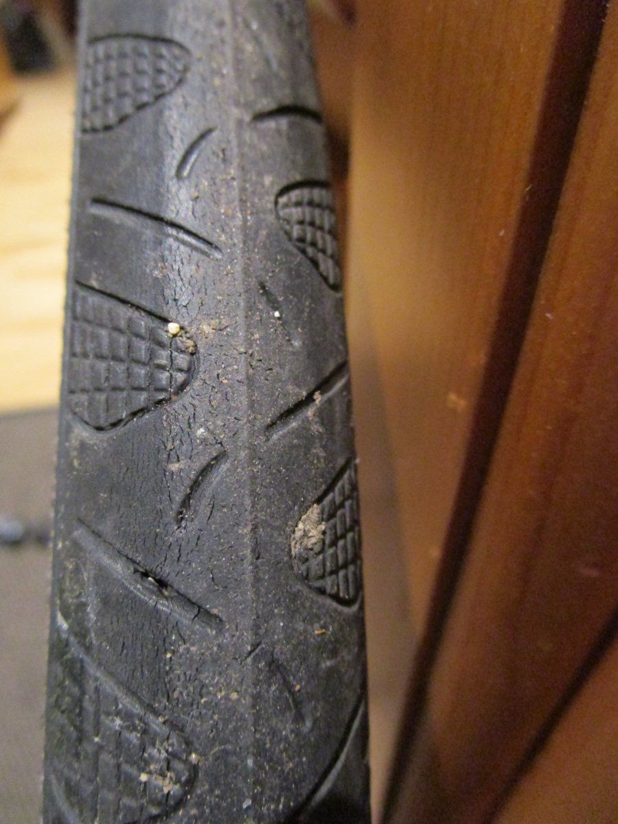

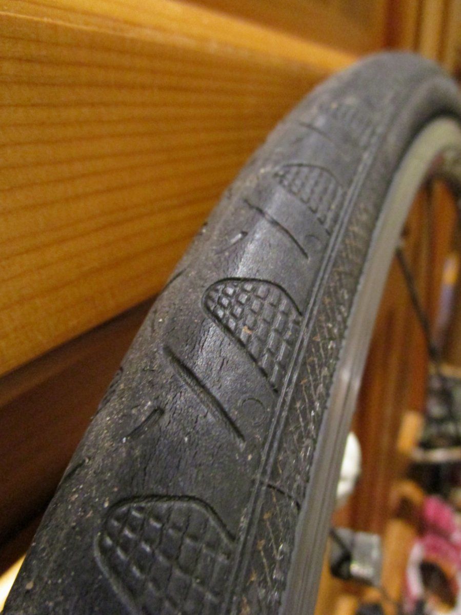

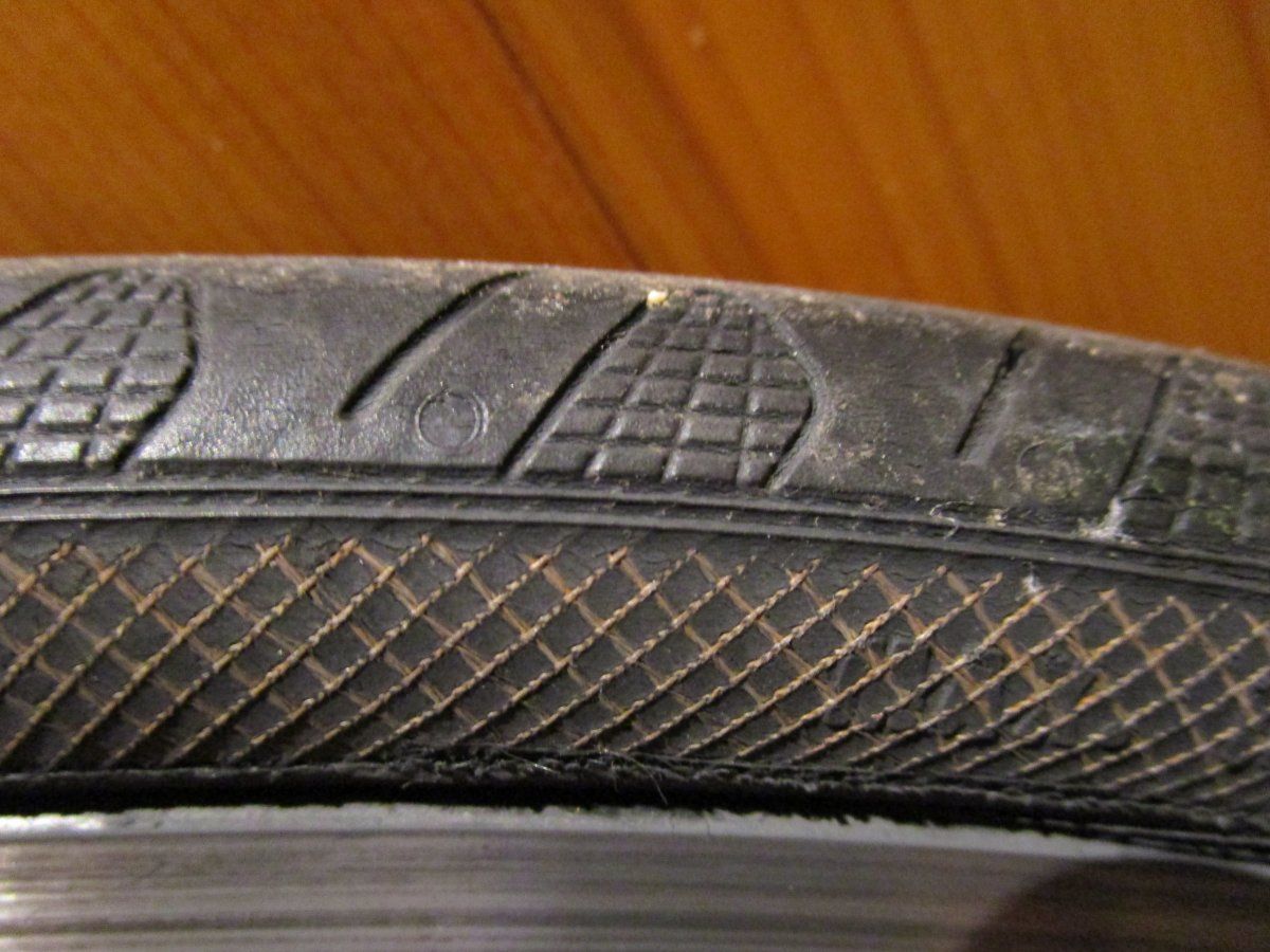

Ich glaube ich kenn die Antwort, will aber nicht voreilig handeln. Habe heute nach zwei Jahren den ersten Loch im Schlauch-Platten, ohne ein vorangegangenes Snakebitemanöver. Lag wohl eher an der fetten Bierpulle, die den Radweg geziert hat.
Meine Frage lautet also: Ist das Kunst, oder muss das weg?
Anhang anzeigen 282466 Anhang anzeigen 282467 Anhang anzeigen 282468 Anhang anzeigen 282469
Ton, Steine und Scherben rauspopeln, dan ist der Reifen noch für viele km gut.
Jut, dann wird ne Weile Klappi gefahren, bis die Mäntel wieder heile sind. Gibts denn ne Situation, bei der ne Kleberfüllung sinnvoll wäre? Google hatte mir das ausgespuckt, aber ich halt hier lieber Rücksprache.
Kleber halte ich für Gummirisse für absolut ungeeignet. Denn da tritt eine Schälbelastung auf (die also die Klebeverbindung auseinanderreißen will, so wie bei der Schuhsohle), was die Klebeverbindung nicht verträgt. Die Risse würden also irgendwann wieder da sein und zusätzlich noch Klebereste, die meistens härter sind als der Gummi, in den Ritzen. Das verschlechtert den Lauf, macht aber den Reifen nicht haltbarer.

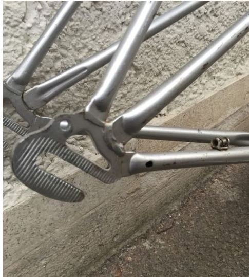

Suche Schaltauge!
Ich suche für dieses Ausfallende:
ein Schaltauge zur Befestigung eines RD 600 Arabesque . Ist so etwas nicht ein "Standardprodukt"?
Bei einer Suche auf schaltauge.de und schaltauge.com habe ich leider noch nichts finden können. Hat wer einen Tipp, bitte?
Vielen Dank!
Tom
So gruselig, wie die Streben an die Blechausfallenden gepappt sind (geschweißt möchte ich das nicht nennen), ist eine 600er Schaltung Perlen vor die Säue geworfen.
Wär's vielleicht sinnvoll die Risse/Schnitte mit Kleber aufzufüllen? Ich fahre jeden Tag durch irgendwelchen Schmott und habe nicht die Nerven, ständig rumzufriemeln. Mittlerweile wär's natürlich Zeit, das stimmt.
Wenn du ganz sicher gehen willst, kleb.von innen was in den reifen, es gibt in den Packungen mit selbstklebenden Schlauchflicken von Rose auch einen einzelnen für reifen, hab ich im Sommer mal bei nem deutlich größeren cut als deinem verwendet und fährt sich bisher unauffällig und pannenfrei
