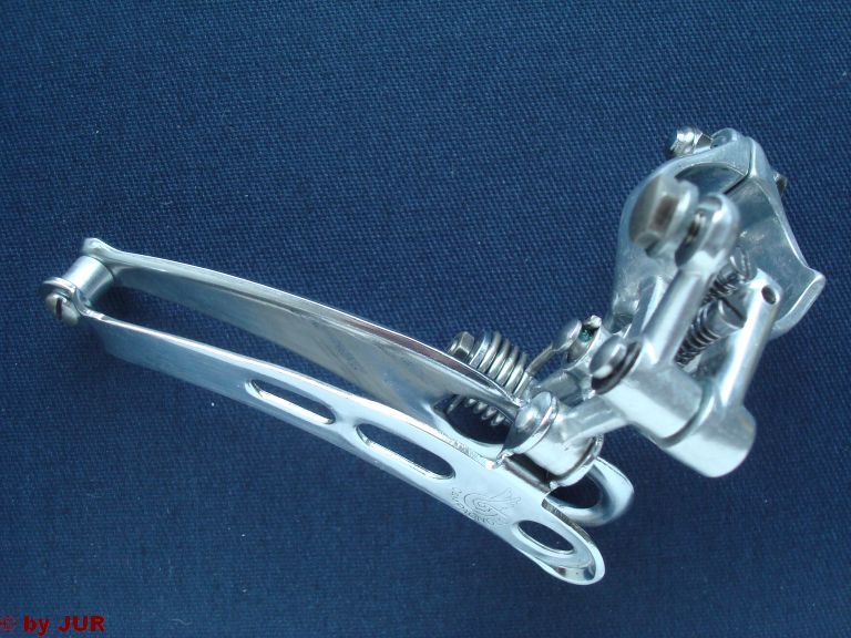

Ohne die Konstruktion des Umwerfers
direkt vor Augen zu haben trotzdem die Frage: Wie demontiert man denn den Umwerfer? Sind da nicht Splinte und Bolzen die den ganzen Ramsch zusammenhalten? Wie macht ihr das? Hier der VeloBase-Link zum entsprechenden Gerät: KLICK
Dank und Gruß vom Schreibtischtäter Micha :D
Das ist total simpel:
Feder aushängen, Gelenke abziehen.

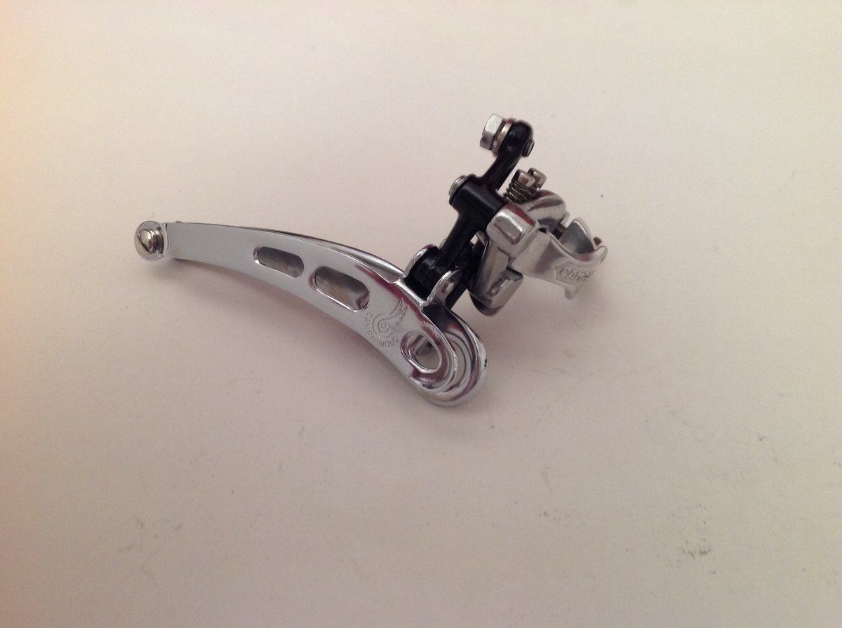

Moin!

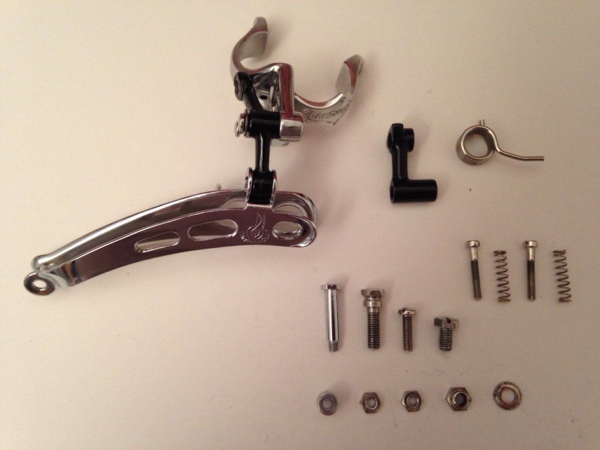

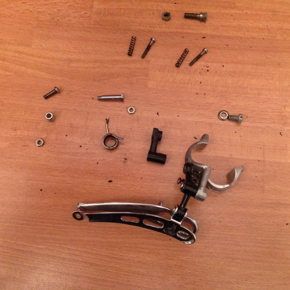

also soweit
bekommt man den recht leicht auseinander. Und mit etwas Liebe sieht er dann so aus
und funktioniert dann ganz geschmeidig

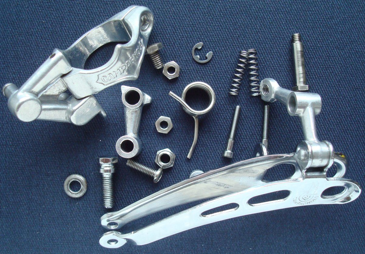

Moin!
Auf mein Umwerfergesuch im entsprechenden Faden kam folgende Wortmeldung:
Das geht mit dem Taschenmesser und nicht ganz zwei Bier.
