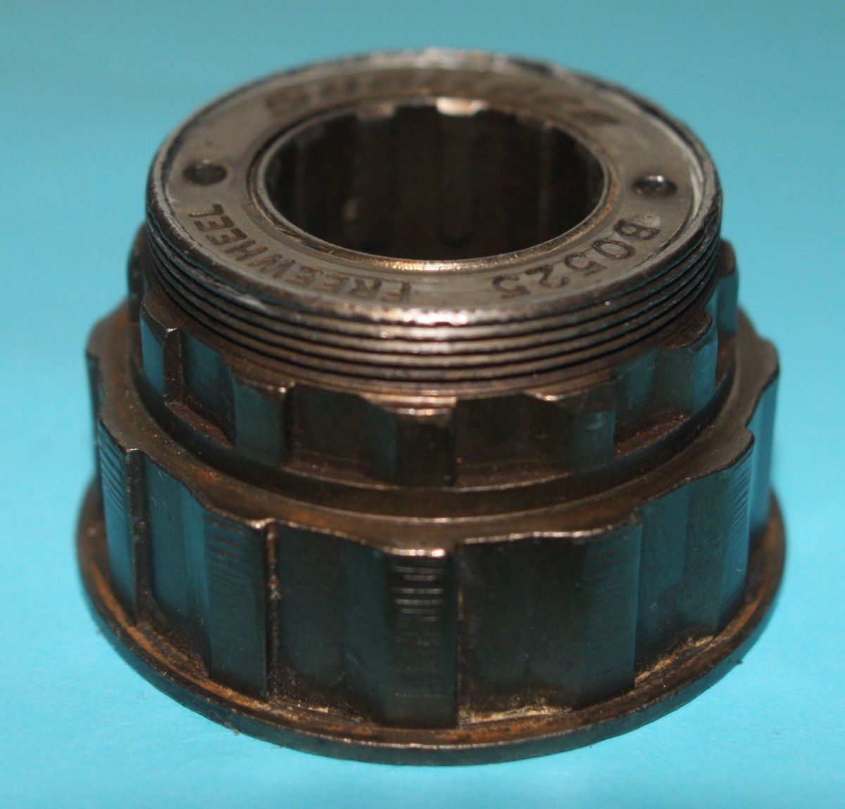

Es gibt durchaus Sunrace 7-fach Kränze, deren Ritzel sich mit einem kleinen Trick problemlos auf den MF-7400 verpflanzen lassen!
Die Ritzelaufnahme bei diesem Schraubkranz ist im Wesentlichen identisch mit dem MF-7400:
Der Unterschied liegt (ähnlich wie bei Shimano UG und HG) nur an einem "Zahn". Auf etwa 2Uhr im unteren Bild zu sehen:

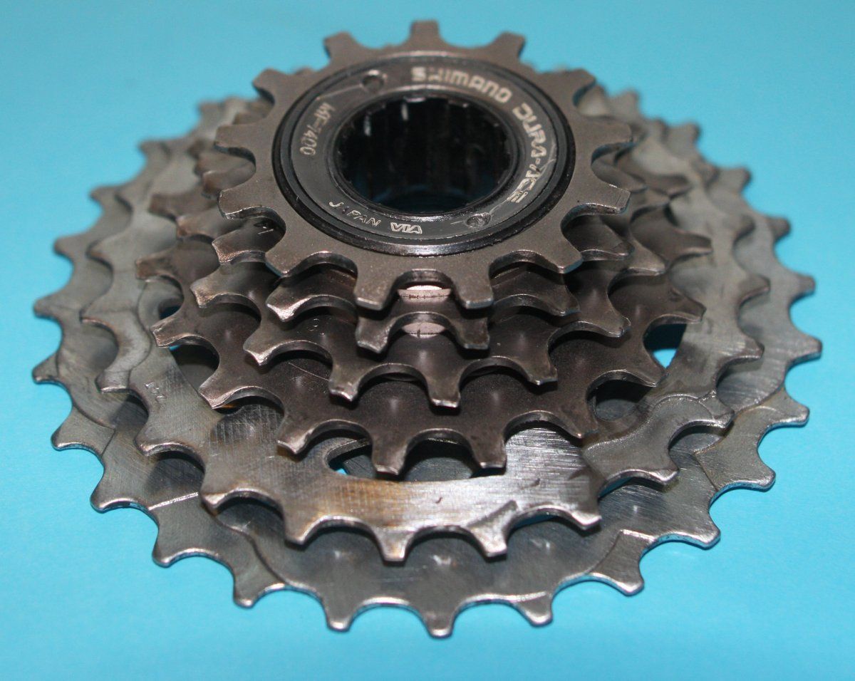

Einfach einen Zahn am Sunrace Ritzel auffeilen (<1min). So kann das Ergebnis aussehen (MF-7400 mit 24 und 28Z Ritzel von Sunrace):
Das spart bei 28-34 Zähne Ritzen eine Menge Geld und schaltet besser!
So ein Sunrace Schraubkranz kostet etwa 10 Euro und die Ritzel sind technisch besser als die Dura Ace UGs. Der Freilaufkörper ist hingegen Mist und kann getrost entsorgt werden.

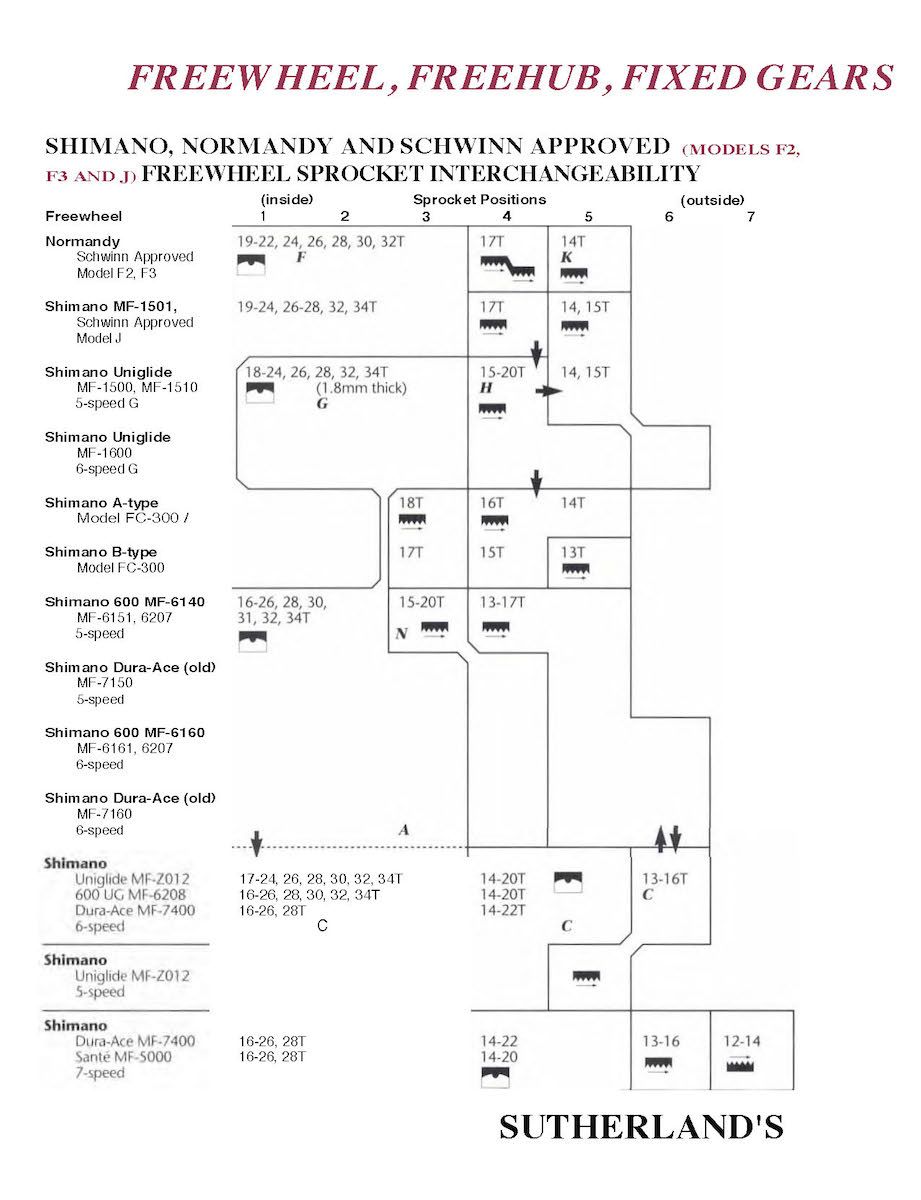

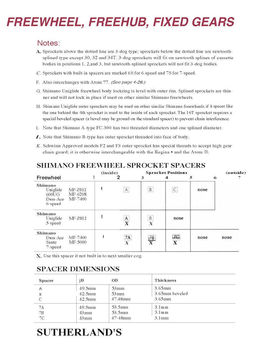

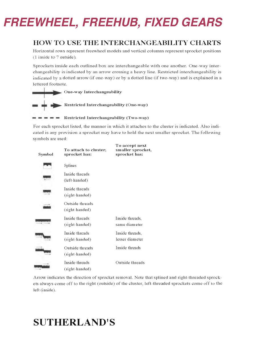

Ich habe im Sutherland's Bicycle Repair Manual einiges zu Shimano Schraubkränzen gefunden,s.u.. Hier steht auch ein Shimano 600 UG MF6208. Ich dachte UG steht für Uniglide und hat nichts mit Schraubkranz zu tun oder ist damit die Schrägverzahnung der Ritzel gemeint?
Ich denke ich werde mir einen IRD Schraubkranz in 13-32 als 6-oder 7-fach besorgen.
SHIMANO FREEWHEEL SPROCKET INTERCHANGEABILITY.jpgSHIMANO FREEWHEEL SPROCKET SPACERS.jpgHOW TO USE THE INTERCHANGEABILITY CHARTS.jpg

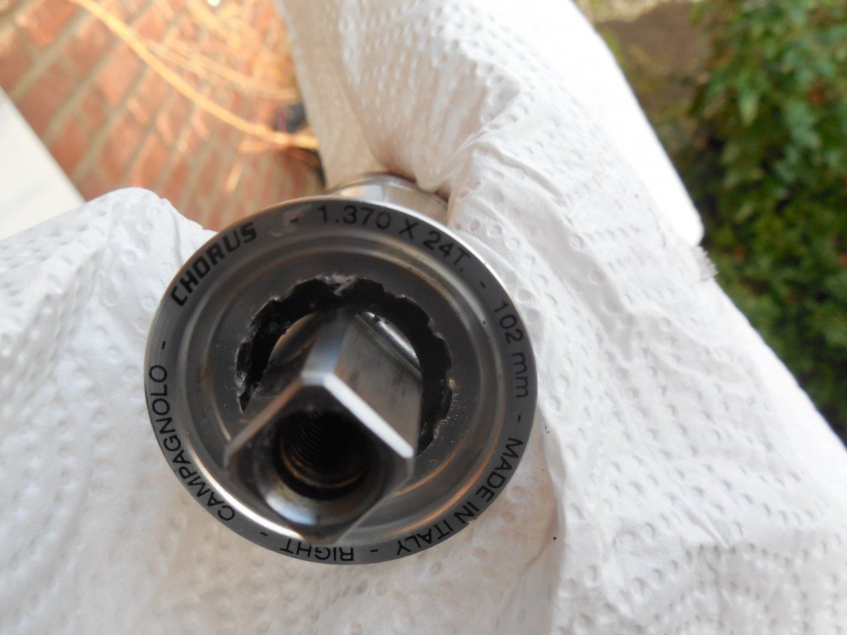

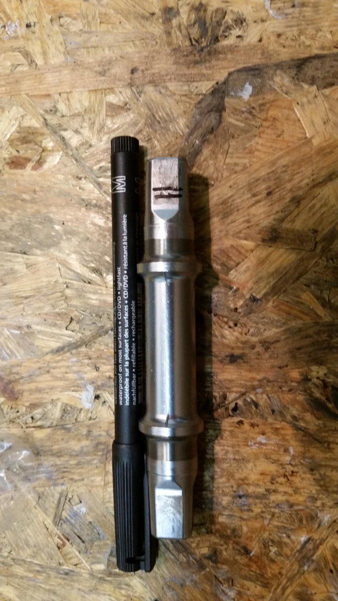

Kurbelproblem
Hallo zusammen,
ich bin gerade dabei mir einen Renner neu aufzubauen. Ein Ziel ist es, das er eine Bergübersetzung bekommt. Für den Antrieb vorne habe ich mir dazu die Sugino Mighty Tour ausgeguckt die einen LK von 110 hat um diese dann mit jeweils einem 50‘er & 34‘er Kettenblatt zu bestücken.
Laut Velo Base hat die benötigte Achse das JIS Format. Leider war die Länge des Innenlagers nicht angegeben.
http://velobase.com/ViewComponent.aspx?ID=1546CA43-912F-46D0-AAED-D53047587135&Enum=115&AbsPos=28
Um nun das Passende Innenlager zu finden bin ich wie folgt vorgegangen:
Ich habe noch ein Reserve-Innenlager von Shimano für die 600-er Reihe (Arabesque) mit einer Achslänge von 116 mm (und dem JIS Format). Dieses habe ich eingebaut und die Sugino Kurbel montiert. Dann das Delta zur „Ideal“- Kettenlinie ausgemessen um somit auf die benötigte Achslänge für die Sugino Kurbel zu kommen.
Die Montage der Sugino Kurbel „fühlte“ sich irgendwie komisch an. Die Kurbel ging, meiner Meinung nach, nicht weit genug auf die Achse und schloss auch nicht „satt“ ab.
Die ermittelte Kettenlinie betrug bezogen auf das äußere Kettenblatt 50 mm. Also zu weit draußen. Nach Internet Recherche sollte die Kettenlinie, bezogen auf das äußere Kettenblatt, ca. 47 mm betragen (Sheldon Brown).
Eigentlich wollt ich mir jetzt schon ein JIS Innenlager mit einer Länge von 110 mm besorgen (116 – 2*3). Aber Momentan nagt der Zweifel an meinem Schraubergewissen ob ich hier gerade Teile zusammenfüge die nicht zusammengehören.
Also Gegenprobe: Nach der Demontage der Kurbel und des Innenlagers habe ich die Achse genommen und eine 600-er Tri Color Kurbel (JIS) von Hand aufgesteckt und die Einstecktiefe auf der Achse mit einem Stift markiert. Das Gleiche noch einmal mit der Sugino Kurbel die sich nicht so weit aufstecken ließ. Siehe Bild --> Strich oben Sugino; Strich unten Tri Color. Dann noch ein Test mit einer Campa Athena Kurbel (ISO Norm). Die ging nicht weiter auf den Konus wie die Sugino Kurbel.
Bis hierhin sieht es so aus, als ob die Sugino Kurbel eine ISO Konus und keinen JIS Konus hat.
So, nun meine Fragen:
Gab es vielleicht auch Sugino Mighty Tour Kurbel mit ISO Norm (oder liegt Velo Base hier falsch)?
Falls die Experten hier auch zu dem Schluss kommen, dass die von mir verwendete Sugino Kurbel ein ISO Konus hat, wie komme ich nun an die korrekte Länge des dann benötigten ISO Innenlagers?

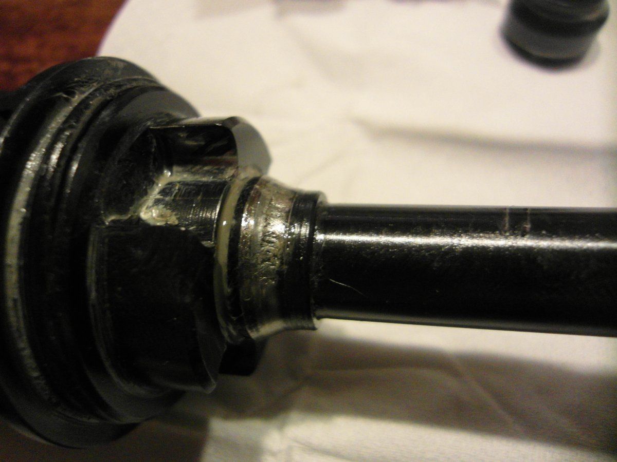

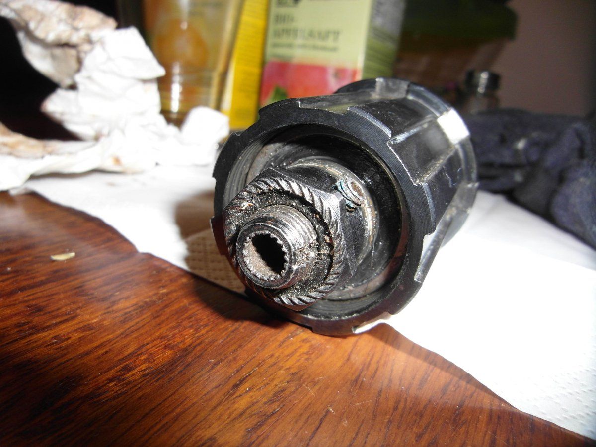

Hab hier eine verbastelte Campa-Nabe erstanden, bei der ich das Nabenspiel nicht einstellen kann. Bzw. einstellen schon, aber das Spiel wird im Betrieb sofort wieder größer.
Hab sie soweit möglich auseinandergenommen und der Konus sieht so aus:
Ist das vermutlich die Ursache?
Teil-Problem: Ich bekomme den Freilauf nicht runter, die Kontermutter will nicht.
Was wäre zu tun? Kann ich den Konus wechseln wenn ich den Frielauf runter habe? Bei der Mutter Gewalt anwenden?
DANKE!
