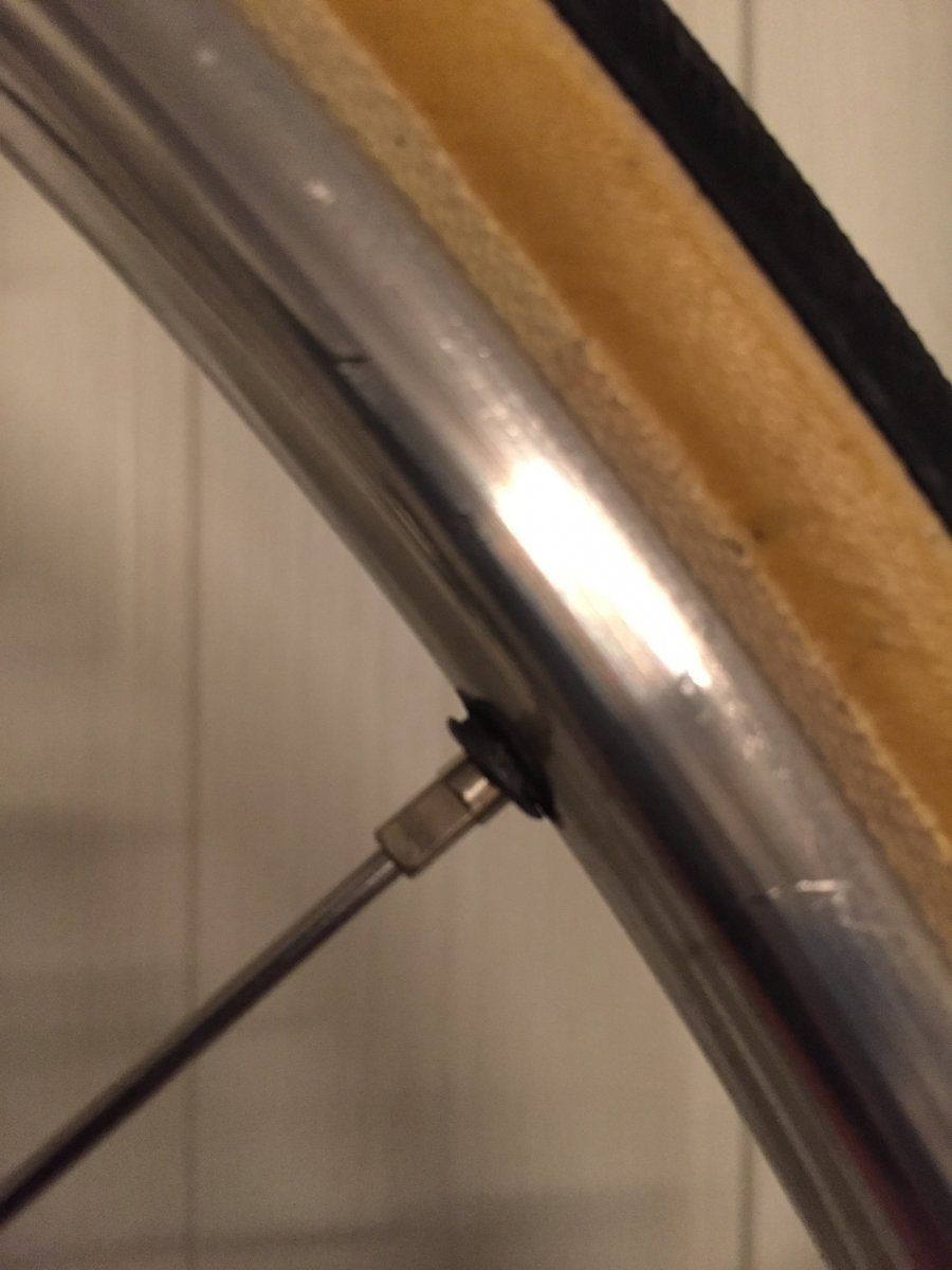

Bin heute Vormittag unterwegs gewesen und hab das schöne Wetter genossen. Leider habe ich eben folgendes entdeckt:
Der Bereich um die Öse ist nicht eingerissen und die Speiche ist nicht fühlbar locker. Die Felge müsste eine Mavic Route sein. Was meint ihr - tauschen oder erstmal weiterfahren? Kann man das irgendwie beheben ?
Wenn alles fest ist und es sich um eine doppelte Ösung handelt würde ich damit weiterfahren.
Um das zu beheben muss der Reifen runter, der Nippel raus.
Dann die Öse wieder reindrücken und von der Reifenseite her wieder etwas aufweiten.
Kann aber sein das die Öse das erneute Umbiegen nicht so sehr mag.
Also würde ich es so lassen.

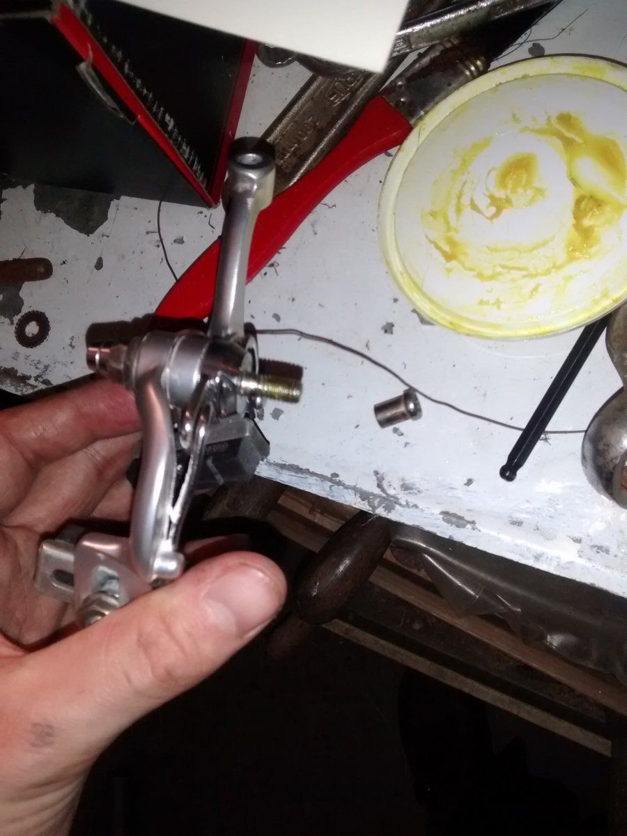

Hi, will gerade ne Campa NGS Bremse auf den Hinterbau setzten und stelle fest, dass die Achse zu kurz ist. Gibt es noch dünnere Gegenmuttern oder brauch ich ne andere Bremse, da die Befestigungsachse zu kurz ist?
Meine Kontermutter ist zu breit, um sie in den Rahmen zu stecken.

Der bremsbolzen wird für nen Rahmen mit innensechskantmutterbremsaufnahme (was für ein Wort) gekürzt worden sein. Dein Rahmen scheint einen längeren Bolzen für eine normale außensechskantmutter zu brauchen.
