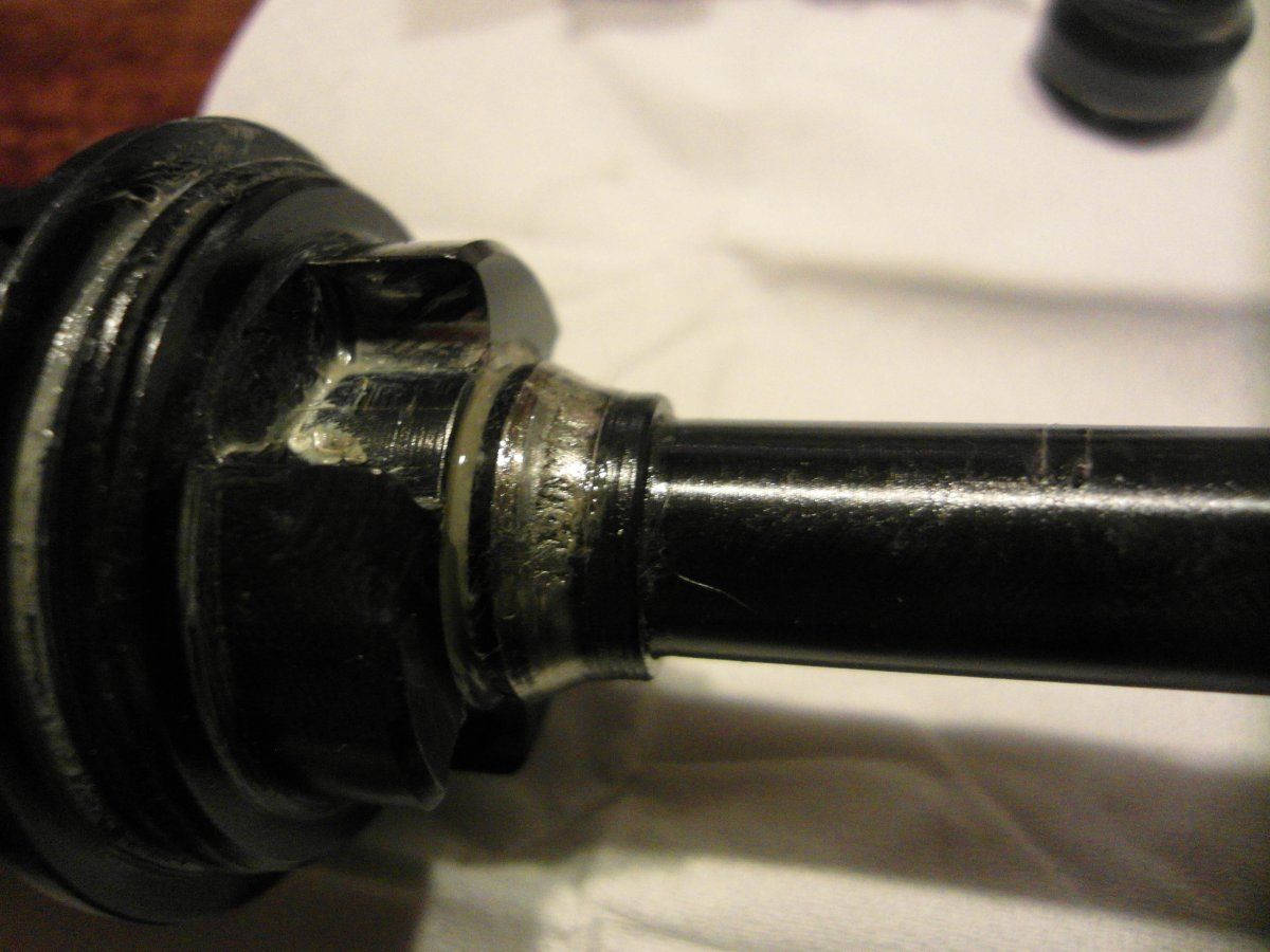

Hab hier eine verbastelte Campa-Nabe erstanden, bei der ich das Nabenspiel nicht einstellen kann. Bzw. einstellen schon, aber das Spiel wird im Betrieb sofort wieder größer.
Hab sie soweit möglich auseinandergenommen und der Konus sieht so aus:
Ist das vermutlich die Ursache?

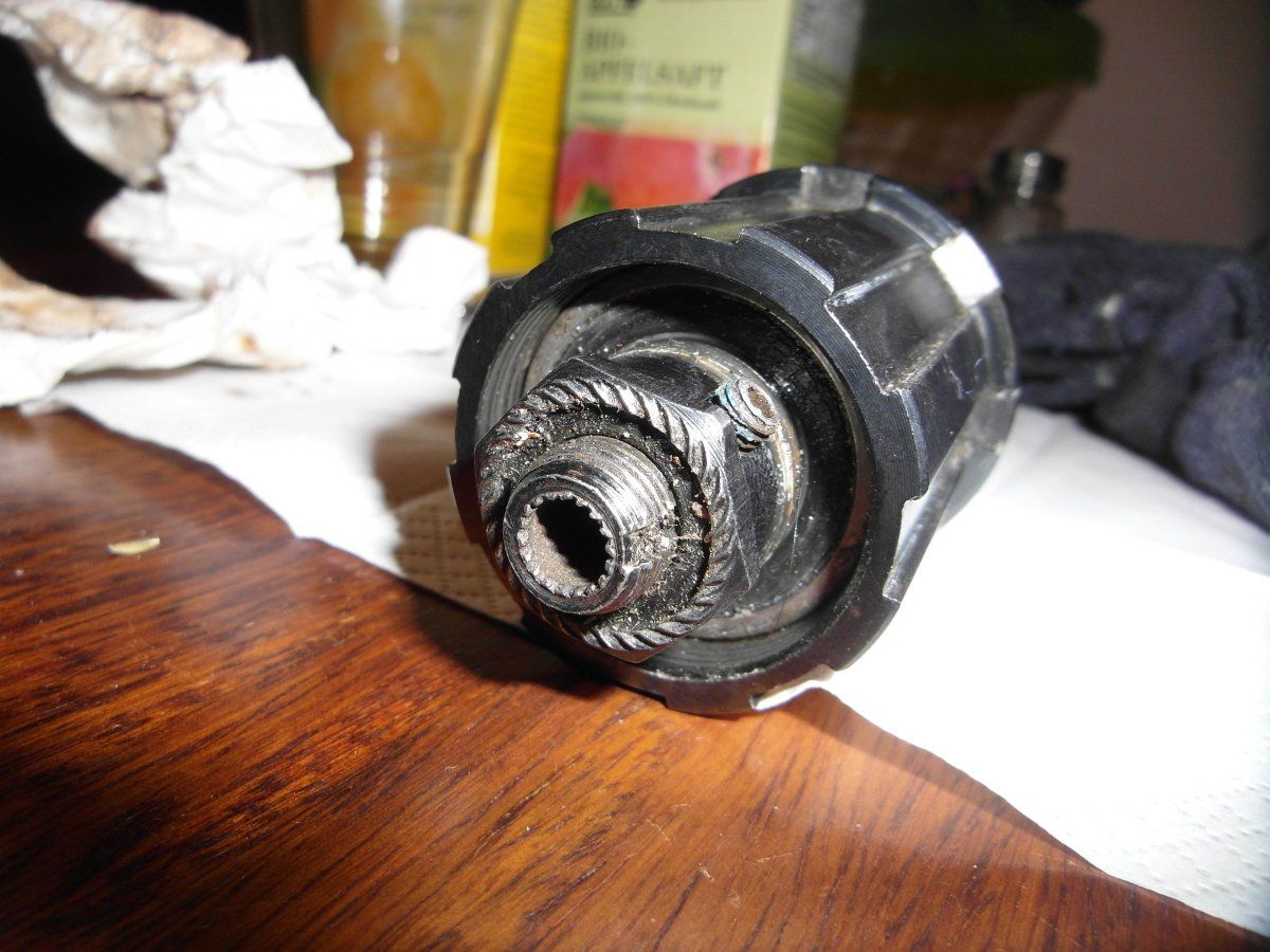

Teil-Problem: Ich bekomme den Freilauf nicht runter, die Kontermutter will nicht.

Was wäre zu tun? Kann ich den Konus wechseln wenn ich den Frielauf runter habe? Bei der Mutter Gewalt anwenden?
DANKE!
Der Konus ist durch, den kann man zwar von der Achse schlagen und erneuern, lohnt aber nicht, weil schwer zu beschaffen und die Lagerschale mit an Sicherheit grenzender Wahrscheinlichkeit auch durch ist.
Die Mutter rechts hält den Freilauf und ist durch die Arretierschraube (Madenschraube) oft verhakt, weil das Achsengewinde beschädigt ist.
Die kriegt man (z.B.mit einer Nuss) ab indem man links die Muttern kontert und damit die Achse festhält.
Also wirtschaftlicher Totalschaden?
Na ja, die Dinger kann man gut zerlegen und die Einzelteile haben durchaus ihren Wert (Achse, Freilaufkörper, u.U. der Nabenkörper).
Aufarbeiten ohne vorhandene Ersatzteile lohnt aber nicht.
Also als Ersatzteil Spender behalten oder weitergeben...

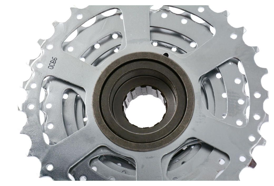

Genau das wollte ich ja nicht spaßeshalber;). Hätte ja sein können, dass jemand hier es weiss, so wie du mit deinem Beispiel. Was die Ritzeldicke betrifft hätte ich auf gleiche getippt und dafür schmalere Spacer, die Kette ist für 6-8fach auch gleich. Ich werde mal im neuen Jahr beim Radhändler mit Sunrace Kränzen vorbeifahren und nachfragen, wenn ich mehr weiss, dann sag ich hier Bescheid.
Normalerweise sind die Ritzel bei 8-fach schmaler, sollte aber in jeden Fall passen (s.o.).
Ich wette die Ritzelaufnahme ist bei 8-fach auch die gleiche und die Ritzel sind einzeln gesteckt (warum sollte man die auch verbinden, die Zähne und Aufnahmen sind ja aus Stahl). Sieht auf den ersten Blick auch so aus:
Kostet halt nen 5er mehr, wenn man die ganz großen Rettungsringe möchte (und es gibt auch noch schickes Drilling:p).

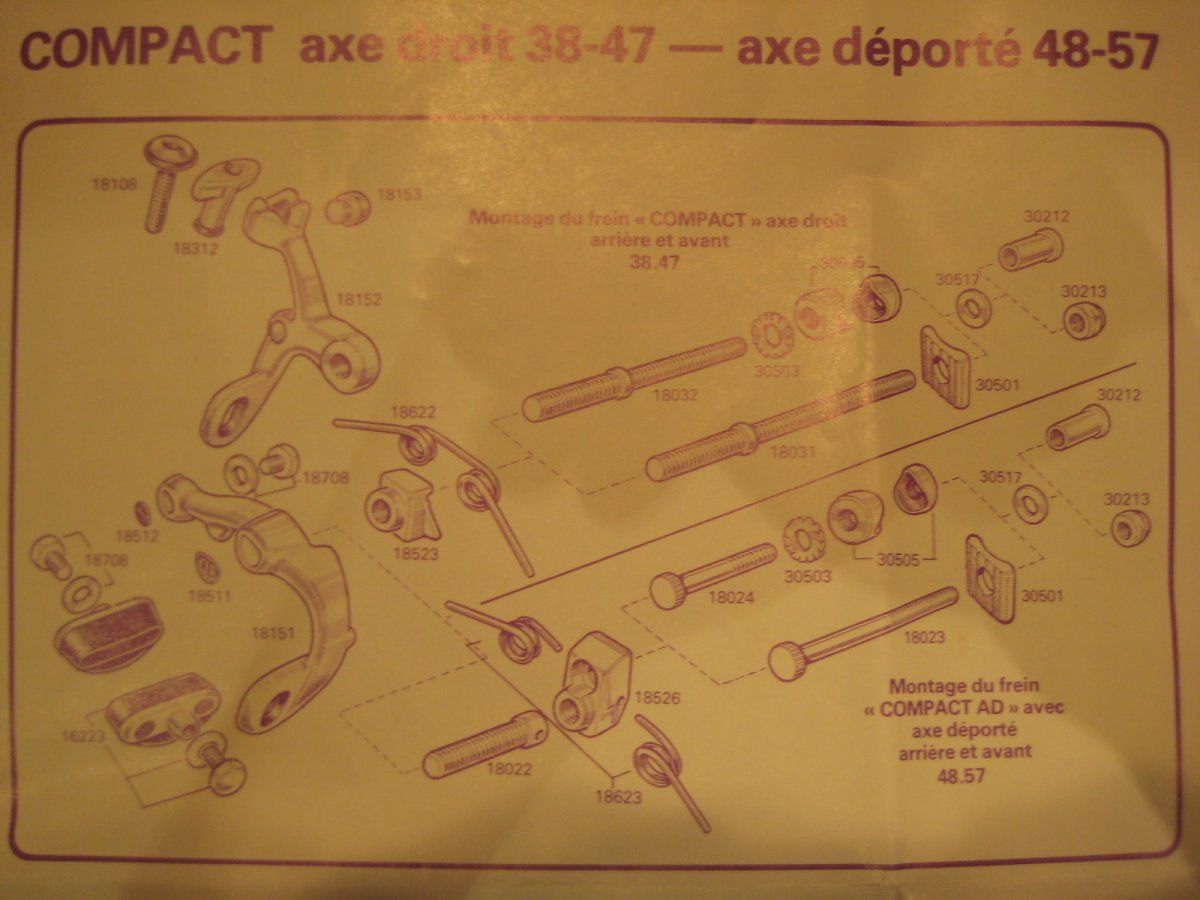

Habe das im Suche Thread gefunden. Diese CLB mit Alumutter will ich vorne an die Gabel montieren. Ich habe die obere Version und alle abgebildeten Teile. Das ganze mal probehalber montiert schaut hinten komisch aus, da mein Gabelkopf auch hinten rund ist und die Beilagscheibe nur partiell anliegt, da trau ich mir die Alumutter nicht festziehen (habe Gewinde nachschneiden müssen, da ohnehin schon beleidigt). Technisch richtig wäre meiner Meinung auch hinten eine konkave Scheibe. Ich habe zwar 2 solche aber da ist die Rundung zu eng. Weiss wer wo es solche Scheiben gibt und wie die heissen oder hat wer welche?
Danke Alex
Habe in meinen Unterlagen gerade das Begleitheftchen gefunden - hier wird (natürlich auf französisch) nochmal sehr schön der Einbau der Bremsen dargelegt. Allerdings wieder nur mit den beschriebenen konkaven Scheiben und der Platte. Und ohne? Einfach die konkaven Scheiben weglassen und gut?

Hallo!
Danke Alex
Du meinst Teil 30505? Ich würde vielleicht versuchen, etappenweise von den Seiten her die konkaven Beilagscheiben abzufeilen, also deren Radius zu vergrößern, und das so lange, bis es zum vorgegebenen Radius der Gabel passt.
Hallo!
Danke Alex
Kann es sein das Du so was suchts?:
http://www.singlespeedshop.com/Sing...legscheiben-fuer-Bremse---Concave-Washer.html
Mille - Greetings
@L€X
Ja den Gedanken hatte ich auch, nur wie gut das gelingt muss ich probieren
Wenn das mit dem schleifen nicht klappt besorg ich mir die - danke euch beiden!
