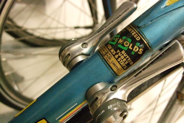

Eine Frage,
Ich möchte ein suntour superbe Pro schaltwerk das ich 7 Fach ungerastet benutze auf gerastet ummodeln. Welche Schalthebel gibt es dafür? Kann auch ein anderes Fabrikat sein
Jemand ne Ahnung?
Wäre schön, danke

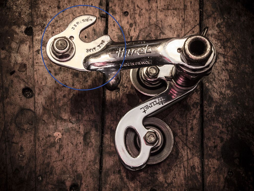

@ta22os :
Schau auf Deiner Zeichnung noch mal die Teilenummern 97-99 an.
Die Teile sind mMn gleich bis auf die Prägung der Gänge und der Kettenbreite. Oder hast du andere Infos? Zur Not bleibt's eben bei 3-fach…
Eine Frage,
Welche Schalthebel gibt es dafür? Kann auch ein anderes Fabrikat sein. ...
Es böte sich an, SSP 7-fach Schalthebel zu nehmen. Die sind sehr, sehr gut.
Aber auch nicht eben billig. Kette und bes. Zahnkranz haben aber auch noch ein
Wörtchen mitzureden.
Das wär's natürlich. :-)
Wenn's die hebelchen überhaupt zu kaufen gibt....
Zahnkranz hab ich nen 7fach dura ace montiert
Wenn mein Gedächtnis mir keinen Streich spielt, hat Shimano bei der DA 7400 die Geometrie der Suntour Schaltwerke kopiert. Also müssten die DA 7401 7-Fach Schalthebel passen. Die sollten leichter zu bekommen sein.
Eine Frage,
Jemand ne Ahnung?
Wäre schön, danke
Neben 7-fach Suntour-Schalthebeln gehen auch 8-fach-Suntour-Schalthebel. Außerdem Shimano Dura-Ace 7- und 8-fach-Hebel sowie "normale" Shimano- und shimanokompatible 9-fach-Hebel. Im Übrigen könntest du mit 10-fach-Shimanohebeln und dem Suntour-Schaltwerk Shimano/Sram und kompatible 9-fach-Kassetten bedienen. Hatten wir übrigens gerade erst vor ein paar Tagen...
