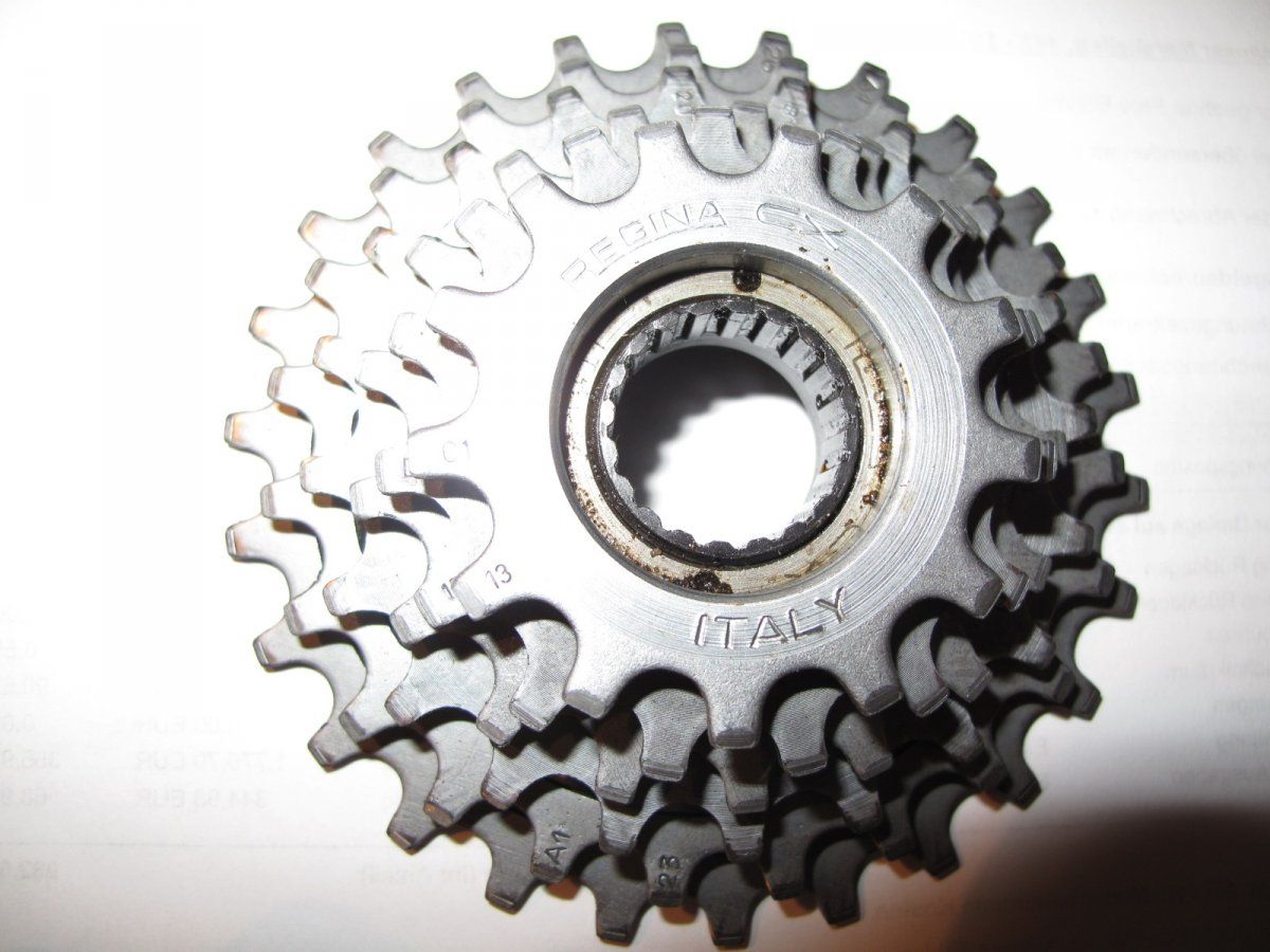

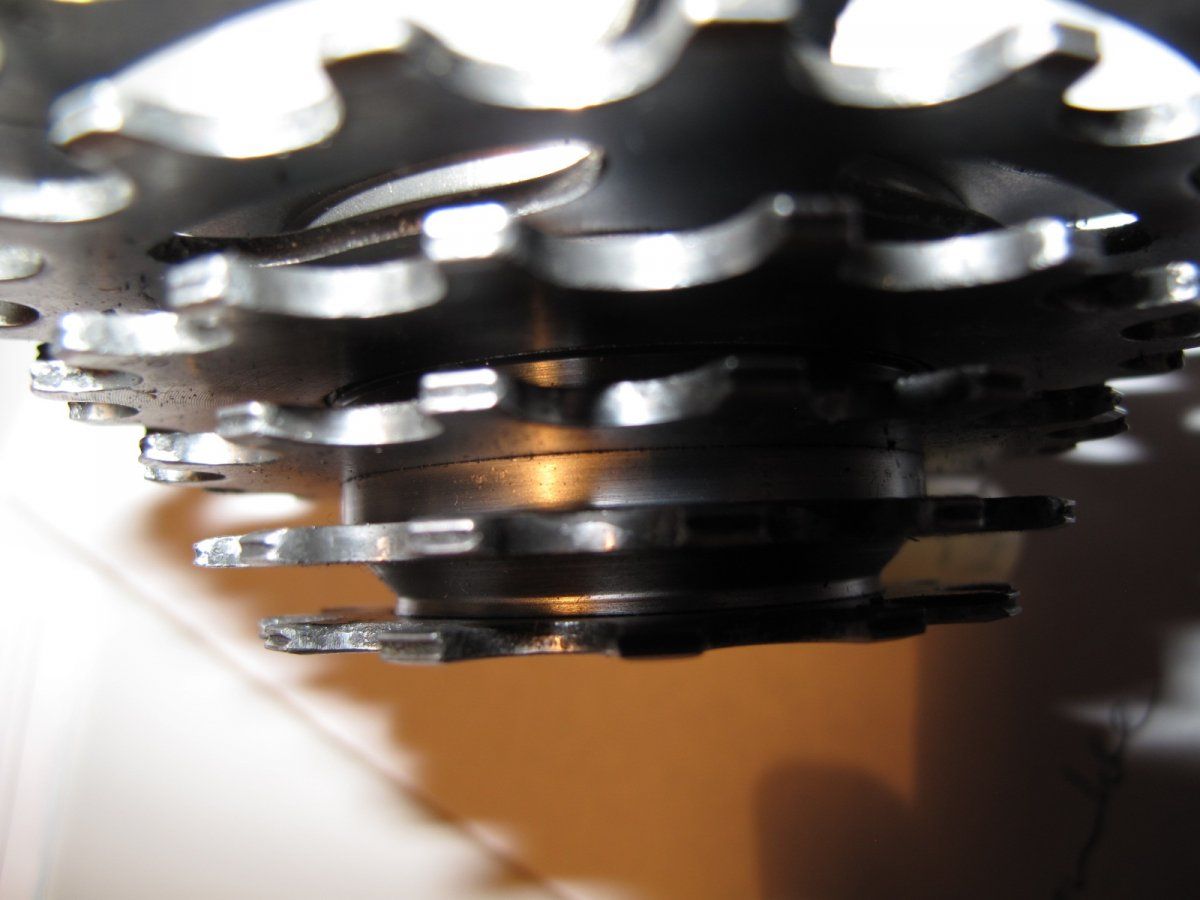

stelle eben fest, dass mein alter Regina CX Kranz im Vergleich zu anderen zwar fast lautlos aber auch viel schwerer dreht. Wie bringe ich den wieder leichtlaufend? In Waschbenzin baden und neu ölen?
Mein Schrauberhelfer sagt, dass man den nicht zerlegen kann. Stimmt das?

Man sieht immerhin noch 2 kleine Löcher, in die man einen Stirnlochschlüssel ansetzen kann.
Sollte sich also durchaus zerlegen lassen.
Anhang anzeigen 298288 Anhang anzeigen 298289
Doch, kann man sehr wohl zerlegen,....die Ritzel erst runter (zwei Kettenpeitschen, oder das spezielle Werkzeug zum Festhalten des Kranzes & eine Kettenpeitsche) und dann mit einem Stirnlochschlüssel den oberen Ring abschrauben (Achtung, Dir kommen dann sehr viele kleine Kügelchen entgegen)...
Übrigens, zum festhalten des Kranzes kannst Du auch den Abzieher von der Seite des größten Ritzels reinschieben und den Abzieher mit den Schraubstock festschrauben....so kannst Du dann gut mit der Kettenpeitsche/Stirnlochschlüssel angreifen...
Mach mal alle Kränze runter , bade den Freilauf in Waschbenzin ( Baumarkt , stink nicht so ) und Öle den einfach , welches Öl ist schnuppe , das genügt.
Und dein Schrauber hat keine Ahnung , natürlich kann man den Freilauf zerlegen , aber das ist meist gar nicht notwendig .
