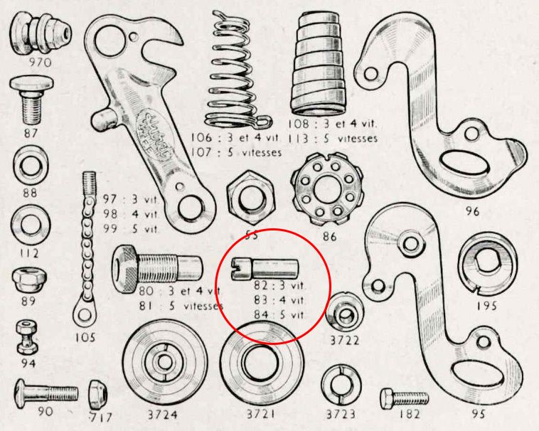

Guten Morgen,
ich hab hier ein Huret TdF Schaltwerk; die Version für 3 Gänge. Ich würde das Schaltwerk gerne "tunen", sodass es 4 Gänge schafft.
Nach dem Katalogbild sollte es genügen das Teil #82 gegen Teil #83 auszutauschen.
Weiß jemand, was der Unterschied der beiden Teile ist? Ich vermute, dass es ein Stück länger ist.
Ich meine mich auch zu erinnnern, dass diesen Umbau schon mal jemand hier im Forum gemacht hat. (war das @Hannesauswien?)
Ach ja: Falls jemand noch ein Zugkettchen (#105) übrig hat, könnte ich das gut gebrauchen.
Viele Grüße
Klaus
Ich bin mir nicht sicher, ob es wirklich weiterhilft:
Zu DDR-Zeiten wurde ja alles geschickt kopiert. Z.B. wurde das Huret CdM ja mehr oder weniger 1 zu 1 von Optima nachgebaut. Später wurde dann das glecihe Schaltwerk von Renak weitergebaut. Die Änderung vom 4 zum 5-Gang-Schaltwerk war dann recht simpel und ist hier ganz gut beschrieben (bei Renak-Fünfgang-Gangschaltung gucken). Demnach müstest du vor allem auch Teil Nr. 80 bearbeiten bzw. gegen 81 tauschen...
Danke, sehr interessant. Ich wollte aber nur von 3- auf 4-fach "upgraden". Da bleibt die Führungsbüchse die gleiche. Für 5-fach (wäre mir noch lieber) könnte man das Ding ja auch einfach kürzen. Allerding wären dann noch die beiden Federn zu tauschen. Das wird wohl zu aufwändig…

Ich bin halt auch nicht sicher, in wie weit Hurets TdF (welches du ja verbessern möchtest) mit Hurets CdM (Vorlage für Optima/Renak) baugleich ist...
Weiß ich auch nicht. Jetzt bekomme ich aber freundlicherweise von einem Member ein Schaltwerk zum Schlachten geschickt. Mal sehen, vielleicht ist das ja 4-oder 5-fach, und ich kann die Teile transplantieren…
