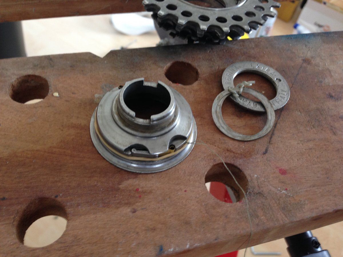

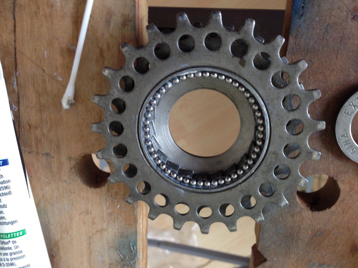

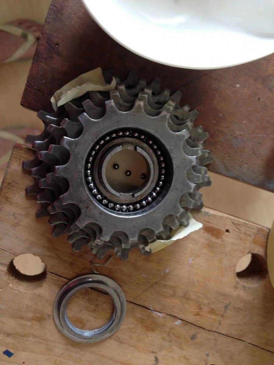

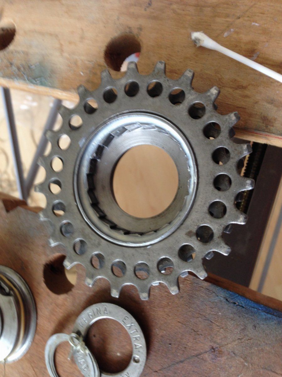

Im Prinzip ist das keine Hexerei. Wichtig ist das der Deckel ein Linksgewinde hat also im Uhrzeigersinn aufgeht. Wenn es ein Regina CX Kranz ist müsste es funktionieren das Du den Vielzahnabzieher von hinten durch den Kranz steckst und dann mit einem Durchschläger und Hammer den Deckel öffnest. Hier ist eher gezieltes kräftiges Schlagen zielführend. Vorher Rostlöser in den Spalt ist nie verkehrt.
Jetzt musst Du aufpassen: Der Kranz muss mit der Rückseite vollflächig aufliegen. Dann den Deckel herunternehmen (bei 6fach müsstest Du allerdings das erste Ritzel lösen mit Kettenpeitsche - im Bsp. ist ein 5fach). Nun die Kugeln rausnehmen, mache ich immer mit Magnet. Aufpassen das Du keine der dünnen Ausgleichsscheiben verlierst.
Nun den Kranz vorsichtig nehmen und die Hand drunter halten damit der Freilaufkörper nicht heraus fällt. Das Ganze in einen Behälter stellen und den Zahnkranz nach oben abheben. Nun sollten die Kugeln unten rausfallen. Nun kannst Du alles reinigen (Waschbenzin - ich habe mittlerweile einen Ultraschalll Reiniger).
Beim Zusammensetzen die Kugeln mit Fett einkleben (auf dem Bild ist eine Kugel zuviel - die hatte ich wieder rausgenommen!) und die Sperrklinken mit einem Gummiband und Faden andrücken. Dann den Freilaufkörper vorsichtig durchstecken und sukzessive das Gummiband herausziehen. Umdrehen mit der Hand unterhalten, vollflächig auflegen und oben die Kugeln (die 3 Kugeln auf dem Klebeband sind mir aus Versehen durchgefallen - aber da ich ohnehin Neue genommen habe war das egal) inkl. der Ausgleichsscheiben wieder einsetzen.Ein paar Tropfen Öl drauf , Deckel zu - Ritzel drauf und fertig.
Wichtig ist das der Zahnkranz immer irgendwie fixiert wird beim Arbeiten, dann kann beim Einfädeln nix verrutschen
Anbei ein paar Bilder.
Gutes Gelingen!

Na ja ist halt die Frage ob er den ganzen Siff so herausspülen kann wenn der Kranz schwer dreht, insbesondere bei den Sperrklinken. Und: diesen Kranz hab ich zerlegt, weil er total verdreckt und verölt war, die Bilder stellen also schon den gereinigten Zustand dar und da war einiges an Dreck drinn.
Wenn der Zahnkranz richtig verdreckt ist, hat er durch Verschleiß meistens schon etwas mehr Lagerspiel als nötig wäre. Dann muss man ihn ohnehin öffnen und eine der dünnen Distanzscheiben entfernen. Dann kann man ihn auch gleich komplett zerlegen.
