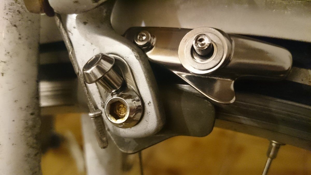

Gnarf... Mal eben die originalen, harten, abgenutzten Klötze der Santé-Bremsen (identisch mit den Klötzen der 640x) gegen neue Schuhe mit austauschbaren, besseren Belägen ersetzen - geht nicht:
Die Hülsenmuttern der Koolstop-Halter sind einen Hauch dicker als das Gewinde der Schrauben der originalen Klötze und passen nicht durch die verstärkenden Stahlbleche der Bremsarme. Jetzt könnte ich neue Original-Klötze nehmen (BR-6403-Beläge gibt's noch bei Rose), hätte aber lieber Koolstop Lachs oder Swissstop Grün. Alternativ böten sich die Profile 50 Beläge der BR-740x an, da passen Koolstop für Campa - bloß woher nehmen, wenn nicht stehlen. Weitere Ideen?
Edit: Mir fällt gerade auf, die Profile 50 dürften auch nicht passen, denn dort steht die Hülse in die die Befestigungsschraube geschraubt wird etwas aus dem Bremsschuh heraus. Es könnte alles so einfach sein... :rolleyes::crash:
Hab mit einer kleinen Feile bei meinen 105er Zangen die Öffnung erweitert, bis es passte. Hält seit 3 Jahren...
.. Feilen ist vielleicht etwas lästig, mach ich aber auch so. Die Hülsenmutter ist sicher schwieriger zu bearbeiten.
Nach dem Feilen schleif ich aber nochmal ein bisschen drüber - schmales Hölzchen mit Schleifpapier - dann ist aber gut.
