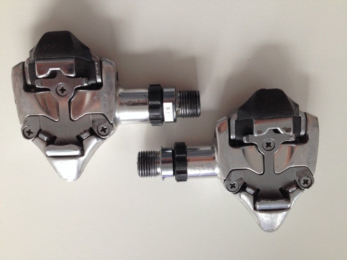

Kannst du da mal bitte auf die Nummer schauen, die drauf steht? Danke! @crestfallen
Zu den Pedalen gehören an und für sich die SM-SH 70 bzw. 71 (0° bzw 6°).Nicht wirklich eine Bastel- eher eine Nutzungsfrage.
Habe ein paar Shimano-DA-Pedale hier und probiert, sie mit SM-SH56 zu kombinieren. Stelle ich mich nur ungeschickt an oder sind die nicht kompatibel? Bin bisher davon ausgegangen, dass SPD eben SPD ist

Das Problem Umbauerei kenne ich und habe das durch weitgehende techn. Vereinheitlichung bei Pedalen und auch Verschleißmaterial versucht in den Griff zu bekommen. Eine Sorte Pedale, Bremsschuhe usw.@stahlraser: eigentlich habe ich genug Pedale, hätte mich nur gefreut, die 7410 ohne Umbauaktion verwenden zu können. So werden sie wohl gehen müssen.

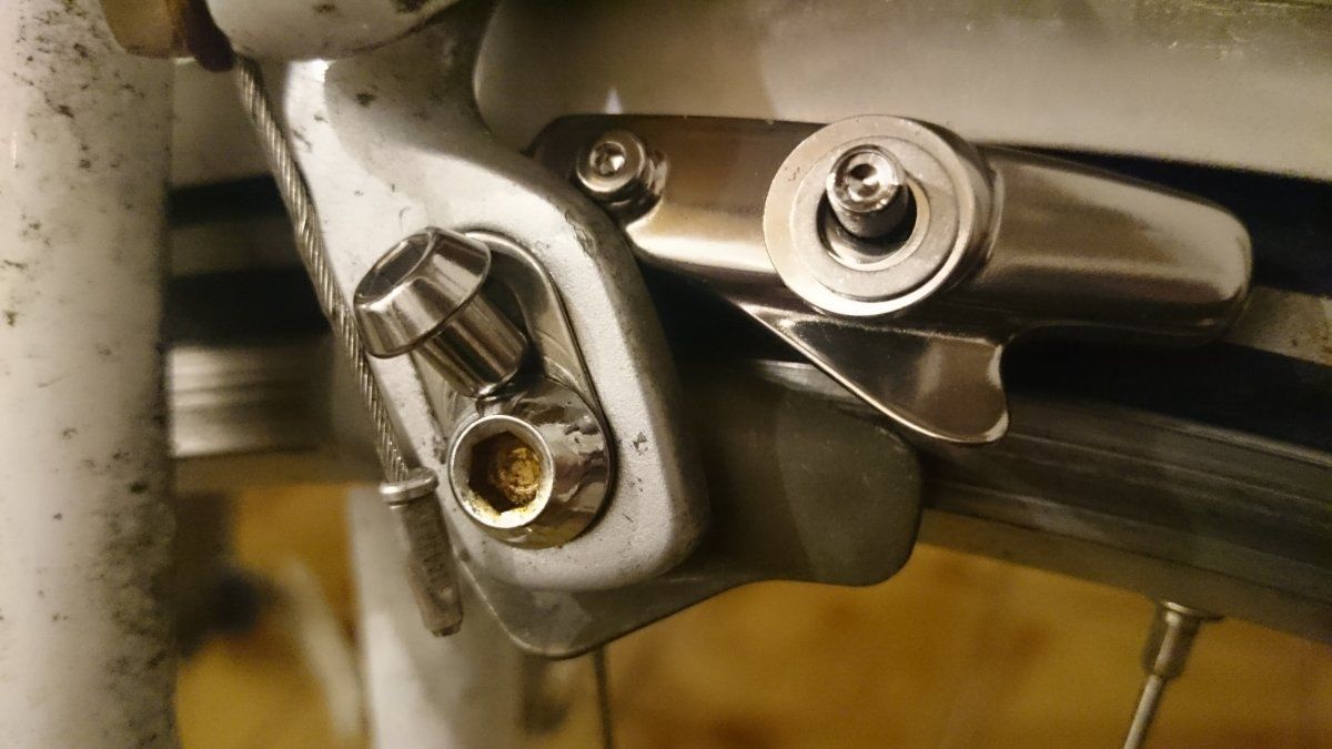

Die hier passen, sind günstig und bremsen sehr gut (auch bei Nässe). Sind eben nicht besonders weich/felgenschonend aber auffälligen Abrieb/Flankenverschleiß konnte ich auch nicht feststellen.Gnarf... Mal eben die originalen, harten, abgenutzten Klötze der Santé-Bremsen (identisch mit den Klötzen der 640x) gegen neue Schuhe mit austauschbaren, besseren Belägen ersetzen - geht nicht:
Die Hülsenmuttern der Koolstop-Halter sind einen Hauch dicker als das Gewinde der Schrauben der originalen Klötze und passen nicht durch die verstärkenden Stahlbleche der Bremsarme. Jetzt könnte ich neue Original-Klötze nehmen (BR-6403-Beläge gibt's noch bei Rose), hätte aber lieber Koolstop Lachs oder Swissstop Grün. Alternativ böten sich die Profile 50 Beläge der BR-740x an, da passen Koolstop für Campa - bloß woher nehmen, wenn nicht stehlen. Weitere Ideen?
Edit: Mir fällt gerade auf, die Profile 50 dürften auch nicht passen, denn dort steht die Hülse in die die Befestigungsschraube geschraubt wird etwas aus dem Bremsschuh heraus. Es könnte alles so einfach sein...![]()
