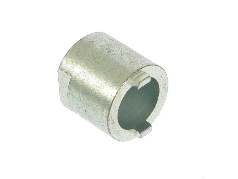

Dachte das Teil hier würde auf meinen Maillard Kranz passen, aber Pustekuchen, die beiden "Löcher" am Kranz sind kleiner.
Welchen Abzieher brauche ich dafür?
Danke!
falscher:
Cyclus-Tools-Kassettenabzieher-Schraubkranz-silber-6471f85adfa6ea87d5aeb44f0711a790.jpeg
