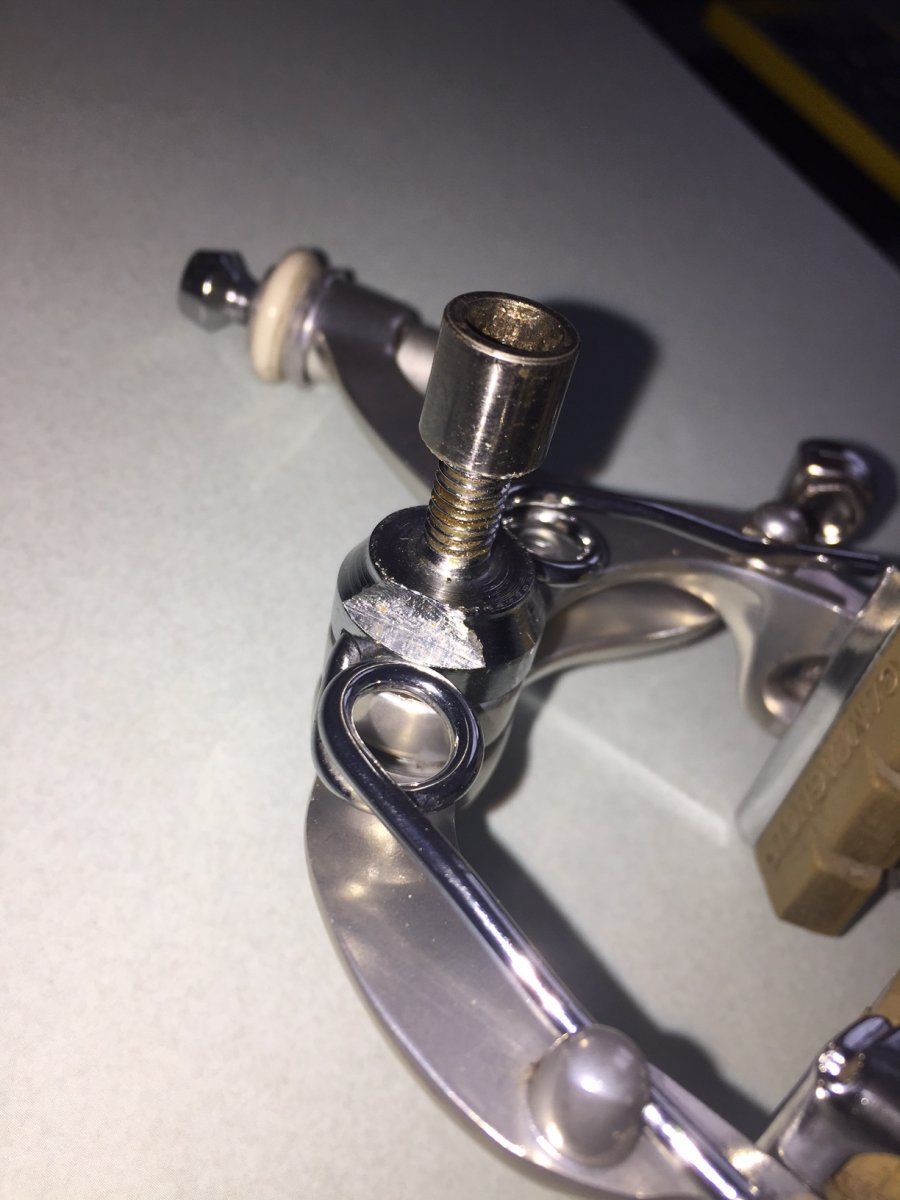

Ich hatte mal einen Stahlrahmen in der Hand bei dem ich von der neuen Tiagra Bremse sowohl den Bolzen als auch die Hutmutter kürzen musste um sie festzukriegen. Keine Ahnung, wie das original gedacht war. Ich schätze, dein Bremssteg hat ähnliche Maße.SO ich brauche mal wieder eure Expertentipps. ich bekomme die Chorus 10sp Bremsen nicht an meinem Trek OCLV 5500 fest. zumindest die hintere Bremse sitzt immer locker selbst mit einer 12mm Hülsenmutter geht da gar nichts!
Gibt es da irgendwelche Teile die ich nicht habe?
Die kürzeste Hutmutter die man üblicherweise kaufen kann war noch zu lang. wäre ja auch zu einfach wenn der vorgesehene Variationsbereich ausreichen würde.Das ist so gedacht, daß es Hutmuttern in verschiedenen Längen gibt.

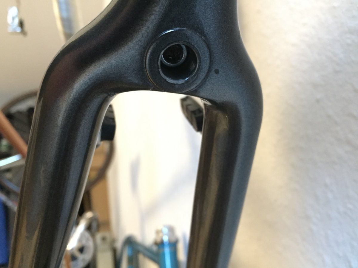

Oder dass Du diese Gipiemme-Bremsaufnahme hast, zu der man die kragenlosen Hülsenmuttern braucht? Die haben einen größeren Durchmesser (10 statt 8)So hier mal die Bilder, und das ist die 12mm Hülsenmutter, kürzer gibts nicht
Anhang anzeigen 300574 Anhang anzeigen 300575
Miss doch mal nach …
Wenn dann noch weiter hinten zur bremse ein kleiner Absatz ist … ist auf deinem Bild nicht gut zu sehen
ja ist, an irgendwas muss ja die bremse halten, die Sache ist nur das der Campa bremsbolzen zwar recht lang ist aber wenig gewinde hat -.-
