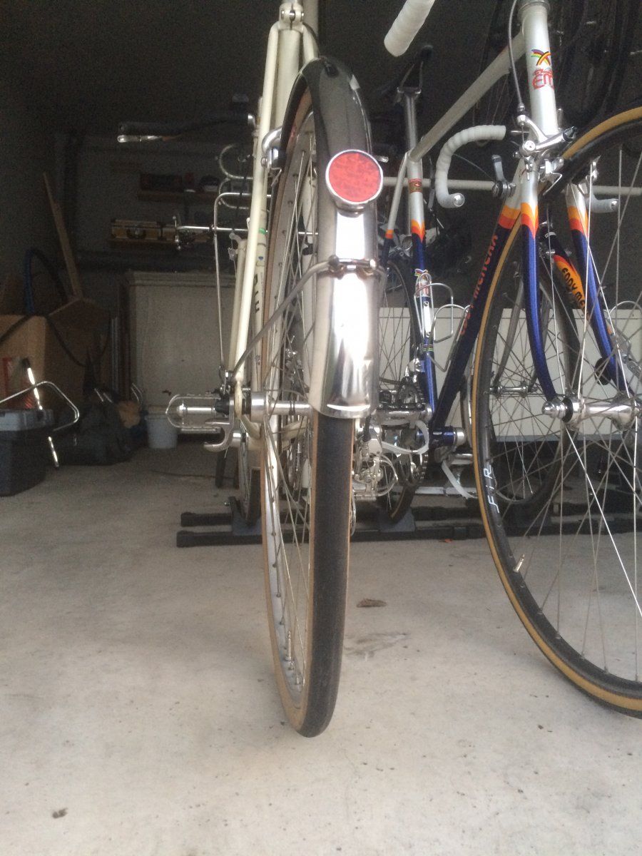

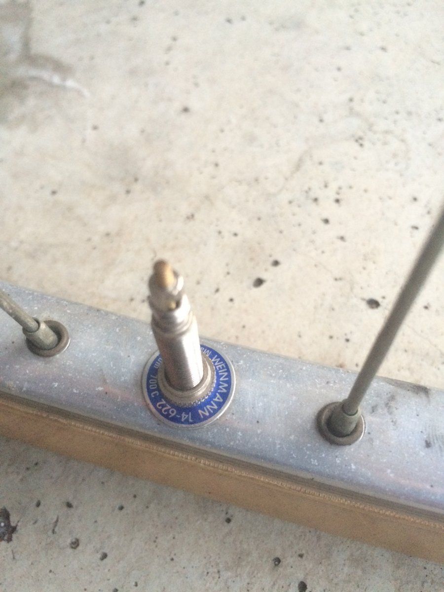

Mir wurde die Vorfahrt genommen und bei der Notbremsung hat mir der Kinderanhänger, der zur Seite ausgebrochen und um das Rad rotiert ist, das Hinterrad eingedrückt. Meinem kleinen Sohn ist glücklicherweise nichts passiert (hat weitergeschlafen).
Kann man das noch richten oder ist da ein neuer Satz Felgen (und Speichen) angesagt, weil sich das nicht mehr zentrieren lassen wird, oder die Stabilität schon gelitten hat? Sind Weinmann Clincher auf Arabesque-Naben, ca. 1981.

Wenn du Glück hast ist die Felge weich genug um sie wieder gerade zu ziehen. Ich würde das erstmal versuchen, wegschmeißen geht danach immernoch. Von der Stabilität her hätte ich keine Bedenken. Die Felgen ab und an auf Risse an den speichenlöchern überprüfen, Speichen austauschen wenn sie brechen, das reicht. Plötzliches totalversagen kenne ich bei dieser Art von Vorschädigung nicht.
Danke. Heißt das zunächst ausspeichen und Felge geradebiegen oder kann man das im eingespeichten Zustand machen?
wenn sich kaum was dreht, ist der Schlag wahrscheinlich schon zu groß, um fröhlich zentrieren zu können. Ich würde dann ausspeichen, mit sanfter Gewalt richten und genau auf Schäden prüfen. Wenn die Felge das übersteht, und auch noch nicht runter ist, wieder einspeichen.
Blöd wird es nur, wenn Unregelmäßigkeiten verbleiben, die tangentiel sehr eng sind, also unter 20-30 cm, da tun sich die Speichen doch sehr schwer, das auszugleichen. Sowas hab ich auch noch nie versucht, rauszudengeln. (das heißt nicht, dass das nicht sinvoll und möglich ist)
Man könnte auch erstmal - statt ganz ausspeichen - die Speichen alle schön locker drehen und so die Felge versuchen, geradezudrücken.
Muss man probieren...
wenn sich kaum was dreht, ist der Schlag wahrscheinlich schon zu groß, um fröhlich zentrieren zu können. Ich würde dann ausspeichen, mit sanfter Gewalt richten und genau auf Schäden prüfen. Wenn die Felge das übersteht, und auch noch nicht runter ist, wieder einspeichen. ...
Das verstehe ich nicht:
Wenn man sich schon die Mühe macht, die deformierte Felge auszuspeichen, kann man auch gleich eine neue Felge nehmen und diese
aufspeichen.
Die Felge gehört zu den sicherheitsrelevanten Teilen, und das Felgenmaterial ist - was das "Geradebiegen" angeht -
normalerweise eher wenig verzeihlich. Wenn der Seitenschlag mit normaler Zentrierarbeit nicht zuverlässig behebbar ist,
gehört die Felge in die Tonne. Das auszuhalten ist manchmal nicht schön; aber an den Realitäten kommt man eben auch nicht vorbei.
