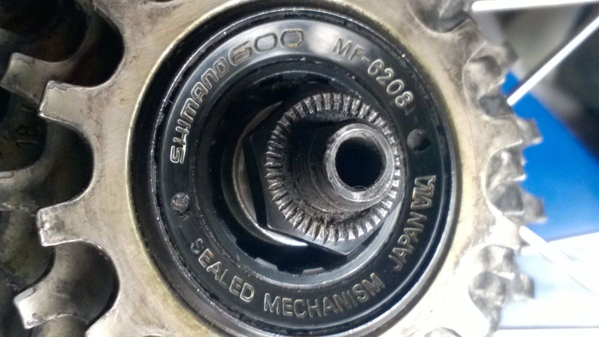

Leider komme ich jetzt an einem Punkt nicht mehr weiter. Mein Hinterrad muss neu eingespeicht werden und ich bekomme ums Verrecken den Schraubkranz nicht ab :(. Es ist eine Shimano 600 Nabe (6207) mit 6208 Freilauf:
2 Wochen Einweichen mit Caramba und auch behandlung mit Eis-/Kriechspray und Wärmebehandlung haben bisher nix gebracht.

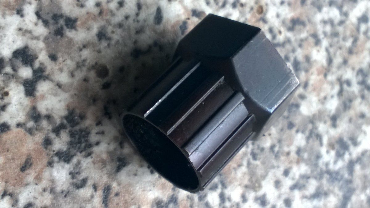

Den richtigen Shimano-Abzieher hab ich:
Den hab ich in einem großen Schraubstock eingespannt, das Rad drauf gelegt und mit aller Kraft ruckartig dran gedreht.
Nix zu machen. Bei noch mehr Gewalt hätte ich Angst, Nabe oder Speichen kaputt zu machen.

Rad vor sich hinstellen, Abzieher reinstecken, schön den Schnellspanner wieder dazu und handfest anziehen, so hält der Abzieher.
Dann einen ordentlichen Ringschlüssel (24?) an den Abzieher und von oben drücken, während man das Rad hält, gegen die Uhr. So wird das Rad auch beim Fahren belastet, nur andersrum.
Wenns nicht reicht: Rohr als Verlängerung, beim Nachbarn klingeln, letzte Möglichkeit ist immer noch die Qualitätswerkstatt.

@Harry Katze Das mit dem Schnellspanner ist gut, dann kann der Abzieher nicht weg...
und @Sparkassendirektor 'Solange der Abzieher nicht abschert...' Der ist gehärtet, da geht dann wohl tatsächlich noch was...
Ich werde das morgen früh nach einem ordentlichen Frühstück mal umsetzen und berichten.
