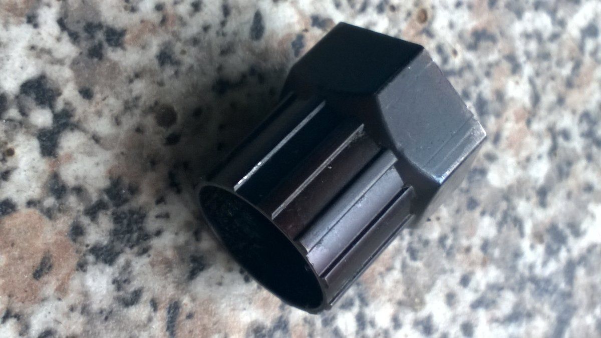

ich bin neu hier und bin gerade dabei, ein Bianchi 910 von 1986 aufzubereiten.
Zuerst einmal möchte ich mich bei allen Foristen hier bedanken, die mir bisher schon mit allen möglichen Tipps und Hinweisen sehr geholfen haben. :daumen:
Leider komme ich jetzt an einem Punkt nicht mehr weiter. Mein Hinterrad muss neu eingespeicht werden und ich bekomme ums Verrecken den Schraubkranz nicht ab :(. Es ist eine Shimano 600 Nabe (6207) mit 6208 Freilauf:
2 Wochen Einweichen mit Caramba und auch behandlung mit Eis-/Kriechspray und Wärmebehandlung haben bisher nix gebracht.
Den richtigen Shimano-Abzieher hab ich:
Den hab ich in einem großen Schraubstock eingespannt, das Rad drauf gelegt und mit aller Kraft ruckartig dran gedreht.
Nix zu machen. Bei noch mehr Gewalt hätte ich Angst, Nabe oder Speichen kaputt zu machen.
Hat noch jemand eine durchschlagende Idee? Vielleicht könnte ich dann ja auch mal was im 'Was geht ab?"-Thread posten... ;)
