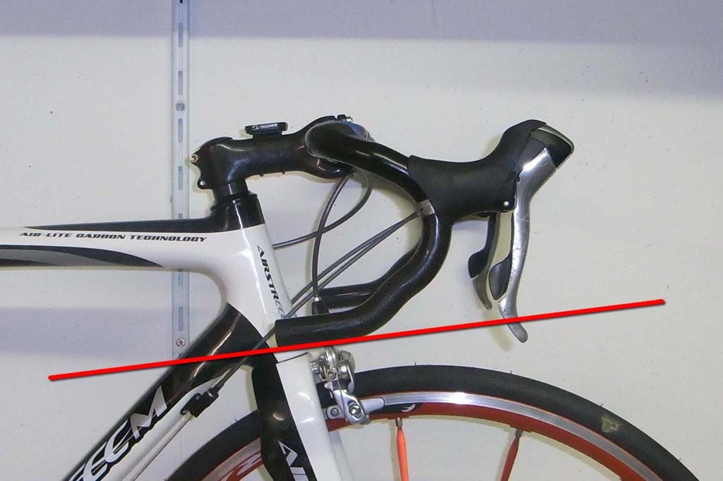

STI werden ja normalerweise so montiert dass das Ende des Bremshebels ungefähr auf einer Linie mit der unteren Kante des Lenkers liegt.
Ich klau mir mal ein Bild aus dem Forum wo die STI zu tief sitzen:

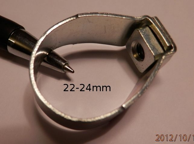

Ich meinte Öffnen im Sinne von:
Die Schelle habe ich schon vom Rest des STIs befreit. Wenn ich mir das Teil so anschaue, dann sieht das aber auch unmöglich aus, weil die beiden Enden miteinander verpresst sind.
Dann hast Du Pech, die neueren Schellen sind da etwas cleverer gestaltet (wahrscheinlich damit sie über jeden Lenker passen) - die Enden sind lose und werden durch Mutter oder Schraube mit Vierkant gehalten. Geh doch einfach mal zum Fahrradladen und frag ob die sowas haben.
Das stimmt, aber nur dann, wenn alle Menschen genau gleich große Hände haben, und auch sonst gleich auf dem Rad sitzen. Ich kann nur raten, mal das Werkzeug mit rauszunehmen, und/oder erstmal ein olles Lenkerband zu wickeln und auf langen Strecken verschiedene Positionen zu testen. Nach einigen Stunden machen 2 mm schon eine Menge aus. Die verlängerte Linie ist aber gut für den Anfang.
Schon klar - fahre selbst immer zum testen lange genug ohne Lenkerband und nur mit Kabelbaumgewebeband zum fixieren der Züge :) Aber Experten die die Hebel weit ausserhalb dieser Bezugslinie anschrauben gibt es ja genug...
weinmann-22-24mm-jpg.60204
Sowas geht prinzipiell - habe vor gefuehlten 100 Jahren mal Bremshebel so montiert.
Ist aber ein widerliches Gefummel mit zu wenig Haenden, zuviel Fluchen und ungewissem Ausgang ;-)
