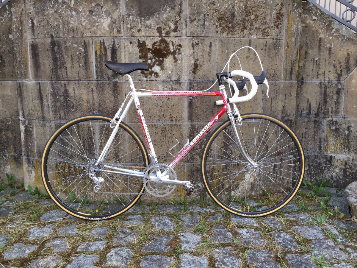

Auf welcher Seite sitzt der Schriftzug des Reifens wenn der nur einseitig ist (Veloflex)? Frage für einen Freund... :rolleyes::D
Ich würde mal sagen, das kannste halten wie ein Dachdecker:D
Ich bevorzuge den Schriftzug auf der Schau-, also der Kurbelseite.
Es gibt aber auch Kollegen, die mögen es eher "clean", dann es der Schriftzug eben links.
Nur über eins wird hier nicht diskutiert, Schriftzug immer mittig über dem Ventil. ;)
Du hast auch noch die alte Version, bei der der Schriftzug auf der beigen Karkasse ist. Bei der neuen Version ist der Schriftzug auf die andere Seite auf den Rand der Lauffläche gewandert!
Schönes Rad übrigens! :daumen:

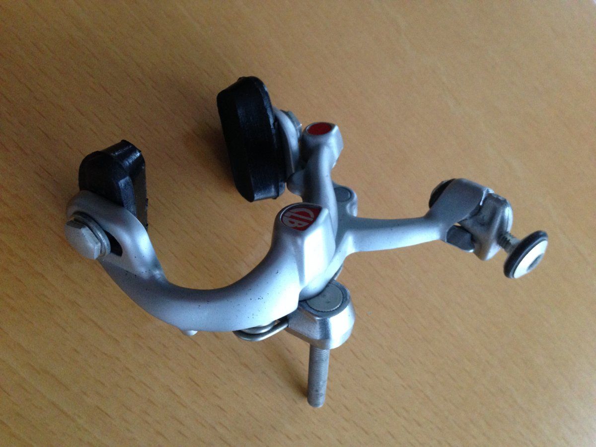

Ich halte den 1R auch für eine Fehlkonstruktion, aber ganz so schlecht das man ihn gar nicht fahren kann nun auch wieder nicht.
Immerhin habe ich ihn an einem großen Teil meiner Rädchen. :D
Dabei sind welche ohne Probleme und andre die ich ordentlich anknallen muss.
Optisch unterscheiden sich die Einzelteile nicht, vermessen habe ich sie aber auch nicht.
Ich finde die Dinger einfach totchic und lebe bei meinen Klassikern gerne mit den kleinen Problemchen.
Einen konkreten Nm Wert für das Anzugsdrehmoment konnte ich auch noch nicht ermitteln. Aber an Deinem Klemmteil schaut die "Rutschfläche" (keine Ahnung wie man so was richtig nennt) nicht überlastet aus. Da habe ich schon ganz andre gesehen.
Diese blöden, gegossenen, Klemmteile können aber auch schon brechen wenn man beim Lenker durchführen nicht aufpasst und dann den verklemmten Lenker mit etwas Kraft lösen muss.

Noch nicht wirklich Goldstaub, aber als Gussteil an dieser Stelle eine zusätzliche Steigerung der Fehlkonstruktion. Mit einem ordentlichen CNC Teil könnte man DIESEN "Fehler" ausgleichen.

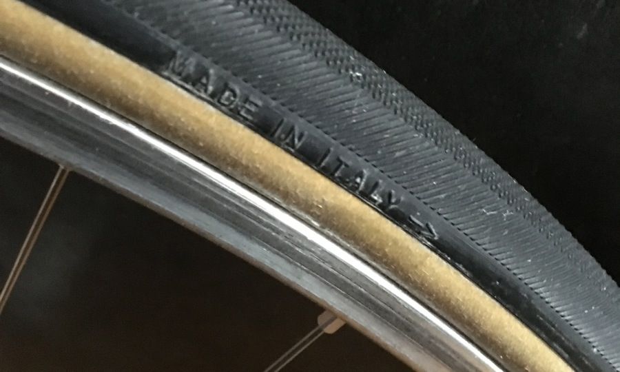

Bei den vier Paaren die ich in den letzten 18 Monaten gekauft hatte war der "veloflex" Schriftzug jeweils links, also auf der nicht-Schoko-Seite. Im Laufflächengummi ist am Rand ganz klein an einer Stelle ein Laufrichtungspfeil eingegossen, da kann er mal gucken, Dein Kumpel.
Ui danke, das hab ich wohl übersehen. Hab sie aber auch so herum montiert, finde es erstens iwie schöner, damit die linke seite auch was zum prahlen hat :D und zweitens sind die Seiten der Laufflächen ja schräg geriffelt, und auch wenn es hier wenig mit Wasserverdrängung zu tun haben dürfte montiere ich Reifen automatisch immer mit vorn/innen nach hinten/außen verlaufenden Rillen.

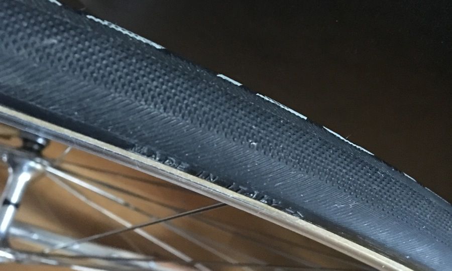

Dass das hier noch erwähnt werden muss :rolleyes: wobei das bei dem Veloflex echt ne Herausforderung ist. Kenne die Erfahrungsberichte und ziehe die Reifen (zusätzlich mein erstes Mal mit Latexschläuchen höhöhö, ja ich weiß evtl unnötig weil die so gut laufen, aber ich dachte mir wenn schon, denn schon) peu-a-peu auf, aber die erste Seite ist ja schon ne echt Herausforderung. Und dann trifft man den Schriftzug nicht und mit Schieben is nich.... :confused:
Edit:
Halt Stop, nehme alles zurück. Schriftzug rechts! Der Pfeil ist auch der nicht-Schriftzug-Seite und zeigt nach links. Dann passt es auch mit dem Profil :)

Mit Bildern helf' ich doch gerne aus, jetzt bei Tageslicht ;) so seht er bei mir aus, der kleine Pfeil
Zumindest bei den Veloflexen neuerer Produktion ist damit dann der Schriftzug auf der anderen/der linken Seite
Edith: Es gab übrigens wohl kurz vor Schwenk auf das neue Logo auch welche mit dem alten Logo (welches noch komplett auf die gelbe Seitenwand gedruckt war), die dieses bereits auf der linken Seite hatten. Beispiel sind die roten Veloflex auf meinem Masi. Die hatte ich sogar erst verkehrt herum montiert, weil ich dachte das Logo hat eh' rechts zu sein. Bis ich mir dann den Platten eingefangen hatte, und beim rumfummeln am Reifen den kleinen Laufrichtungspfeil entdeckt habe. Auf das Profil hatte ich dabei vorher zugegebenerweise gar nicht richtig geachtet. Gekauft waren die Anfang 2015 wenn ich mich recht erinnere.
Es geht bei der Laufrichtung nur um dieses kleine Pfeilprofil am Rand. Das wuerde ich auch ohne Laufrichtungsmarkierung immer so montieren, wenn auch der Effekt m.E. sehr klein ist.
