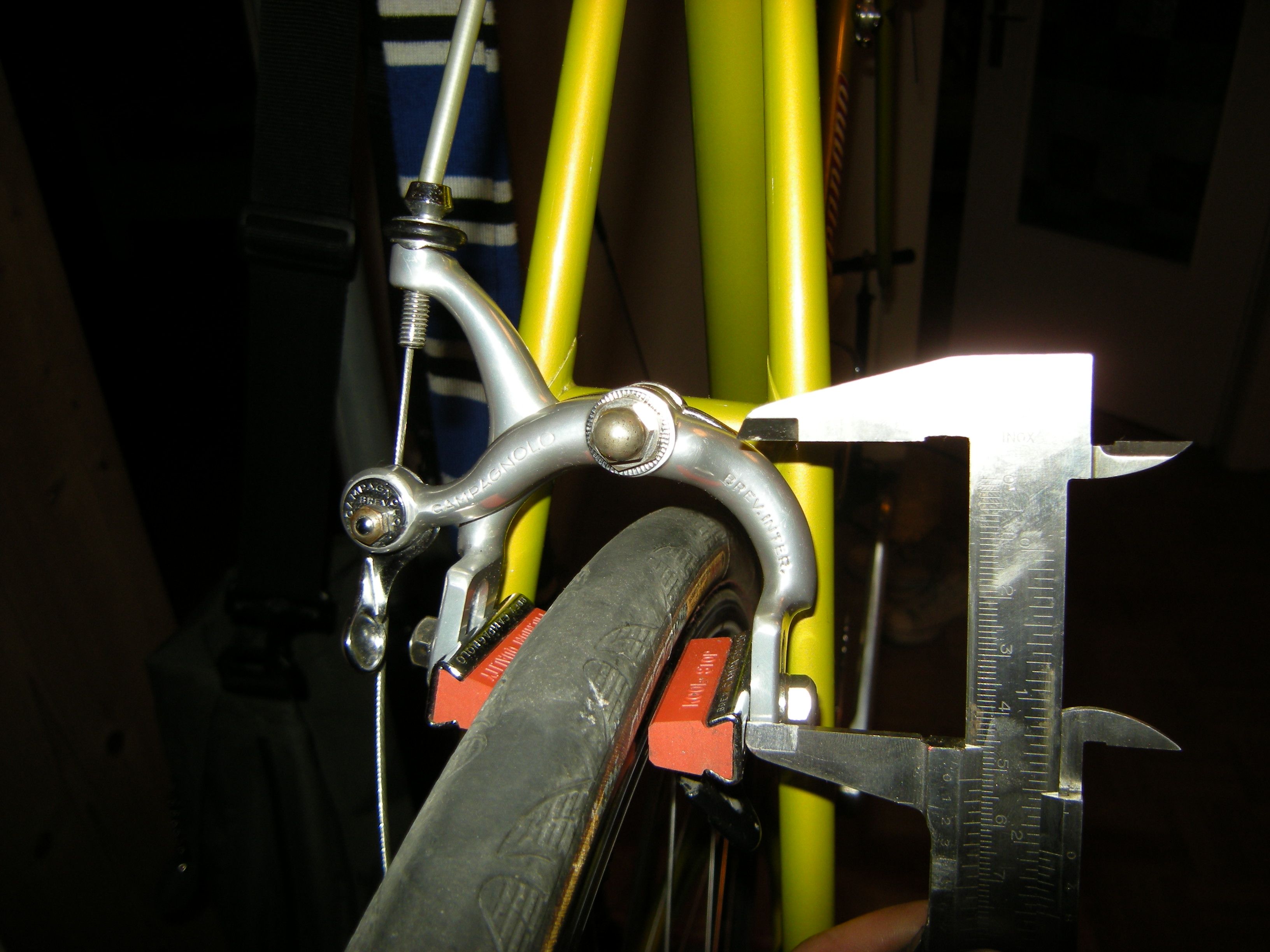

Noch eine Bremsenfrage: Ich habe vorhin mal bei meinem Legnano probeweise einen Laufradsatz eingesteckt um die Bremsen grob einzustellen. Dabei habe ich festgestellt dass die Schenkel der hinteren Bremse offensichtlich ca 3-4mm zu kurz sind. Ich war eigentlich davon ausgegangrn dass es sich bei den Bremsen um Campa Record mit den langen Bremsschenkeln handelt. Wäre sehr dankbar wenn jemand mal bei seinen Bremsen nachmessen könnte um festzustellen ob es vielleicht doch die Kurzen sind. Ich messe bei mir von der Mitte der Achse bis zur Mitte des Bremsschuhbolzens ungefähr 52mm. Der Bremsschuh ist natürlich auf die tiefstmögliche Position eingestellt. Danke im voraus!

Messe ebenfalls ungefähr 52 mm bis zum virtuellen unterstmöglichen Befestigungspunkt des Bremsschuhs (er ist weiter oben montiert) an meinem Kessels mit gleichen Bremsen. Ob's die kurzen sind, wirst Du aber erst wissen, wenn jemand längere findet.
Danke fürs Nachmessen, amateur.
marc: Das mit den 27" kann ich mir eigentlich nicht vorstellen. Vielleicht sollte ich den Concor mal fragen was er für Bremsen verbaut hat, er hat schliesslich den gleichen Rahmen.
Das "kurze" Bremsmaß bei Campa lag klassisch bei 42-52 mm, bei Shimano bei 39-49 mm. Das "lange" Maß bei Shimano war 47-57 mm. Keine Ahnung, ob es das bei Campa auch gab. Kann mich jedenfalls nicht dran erinnern, bei den besseren Serien sowas je gesehen zu haben in den 80er Jahren, aber davor??
Dass auch hochwertige Rahmen aus den 70ern für "lange" Bremsen gebaut waren war durchaus üblich, zumal bei Franzosen. Es gab ja auch wesentlich mehr Bremsenhersteller damals, die alles mögliche im Programm hatten...
Gruß, svenski.

ich hatte mal ein ähnliches problem mit meiner gazelle. ein a-frame, der auch schutzbleche vorsieht, entsprechend groß ist der abstand vom bremssteg zur felge. die recordbremsen (die ich ebenso wie du für long reach gehalten habe) haben nicht gepasst - ich habe dann gran sport bremsen mit long reach montiert und das ging dann. ich hab eben nachgemessen. die bremsklötzchen stehen so wie von dir gemessen auch etwa auf 52 mm aber ich könnte sie noch ein gutes stück runter schieben. mit der pi-mal-daumen-methode würd ich mal sagen 5mm gehts da noch runter.
