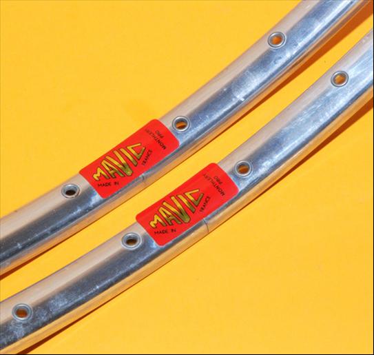

Nabend.
Weiß jemand, wann genau die Monthlery Pros auf den Markt gekommen sind?
Foto: velobase
Danke!
