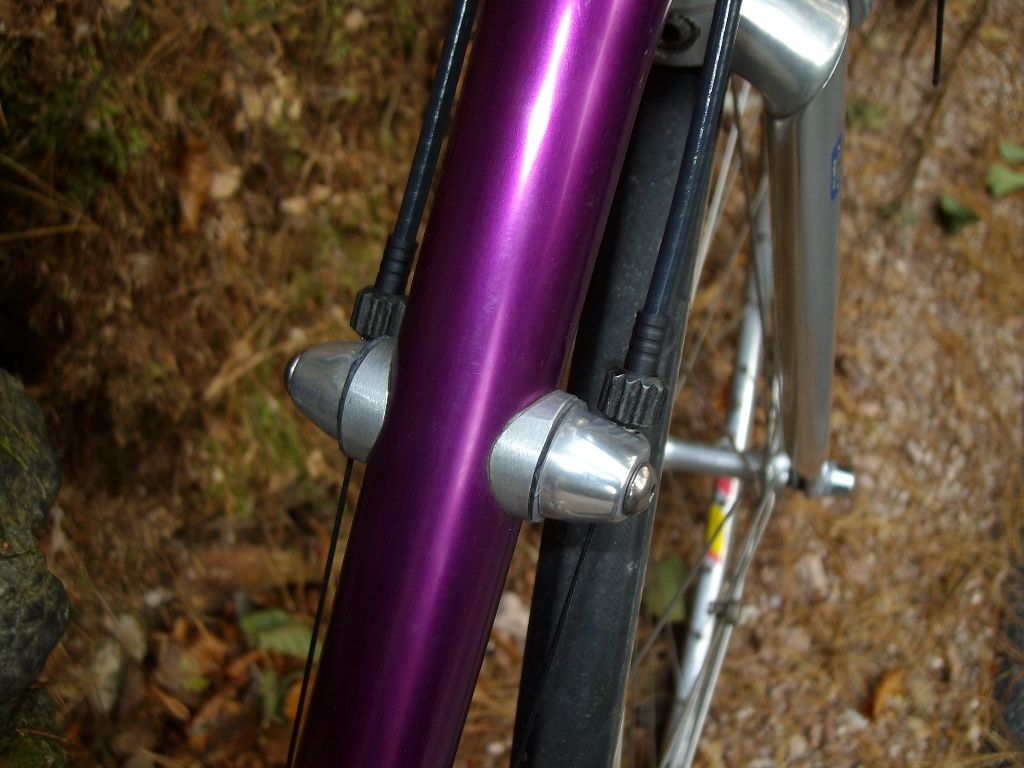

Welche Zuganschläge braucht es bei diesen Schaltsockeln? Die Flächen sind flach. Gewöhnliche Zuganschläge passen nicht, da sie konkav geformt sind.
Da gibt es extra flache Scheiben für, waren in den damaligen Shimano Schalthebelunterlagen abgebildet (ich gehe leichtfertigerweise mal von Shimano aus). Übrigens wohl die gleichen Scheiben, wie Shimano sie bei den Lenkerendschalthebeln verwendet, könnte als Ersatzteil daher noch neu beschaffbar sein. Notfalls müsste es sich auch durch glattschleifen der vorhandenen konkaven Scheiben passend machen lassen.
Zuganschläge gibt es m.W. nur mit konkaver Kontaktfläche, bei diesen Sockeln müssten also die Anschläge abgefeilt werden.
Aber nicht total platt, sonst hast du einen Spalt zw. Sockel und Anschlag. Ich habe da Gummischeiben (aus einem alten Schlauch geschnitzt) druntergelegt.
Danke dir Bo,
das dachte ich mir schon mit den Hülsen der KBschrauben. Nur Schade, dass es keine passenden Zuganschläge gibt. Musste auch eben dreimal nachdenken, warum die konkaven Zuganschläge nicht 100% plan geschliffen werden sollten. :rolleyes:
