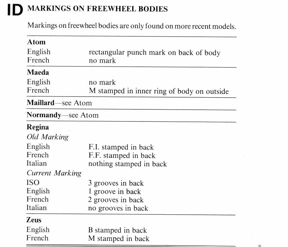

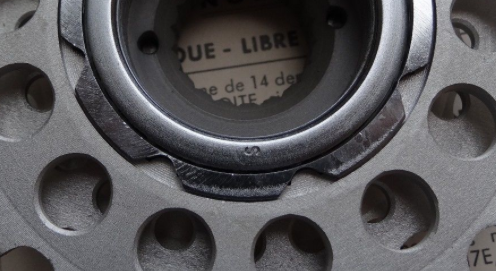

Steht "S" dann für ITA? Und wenn ja, warum?
Eigene Antwort: BSC Schraubkränze haben bei Zeus auf der Rückseite des Freilaufkörpers ein "B". Das "M" steht wohl am ehesten für metrisch… :cool:
Das Thema kommt ja alle paar Wochen wieder hoch.
Das Problem bei den Kranzgewinden ist weniger der Durchmesser der Gewinde , sondern die Gewindesteigung :
BSA / ISO u. auch Italienische Naben/Kränze haben eine Steigung von 24 Gängen pro Zoll ( 24 TPI )
das sind halt 1,06mm pro Gang
Französische haben exakt 1mm Steigung.
Also klemmt das Gewinde schon nach 2-3 Umdrehungen.
Die Durchmesserunterschiede wären verkraftbar , meist innerhalb der Fertigungstoleranzen :
BSA = 1,37 Zoll ( 34,8mm )
ISO = 1,375 Zoll ( 34,9mm )
Ital. = 35mm glatt ( Aaaber !!!! : der Flankenwinkel beträgt nur 55 Grad )
BSA / ISO ist kompatibel .
Ital. einzigartig .( wg. Flankenwinkel , das Gewinde trägt nicht , schert glatt ab )
Frz. auch einzigartig. (wg. Steigung )
Und , um die Russen zu verwirren ( just to confuse the russian´s ( Zitat)), hat jeder Kranzhersteller seine höchst eigene Art der Kennzeichnung der Gewinde gemacht...
Rillen ja/nein , eine oder 2 ; Buchstabenkürzel ohne bekanntenBezug oder Bedeutung ; aber es gibt auch welche , da steht das Gewinde drauf ( Maillard z.B. )
Also ist fröhliches probieren angesagt ...:confused::mad:

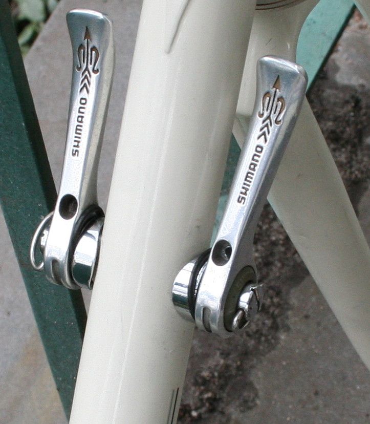

Ich versuche grade meine alten Golden Arrow Schaltheben zu montieren, aber irgendwas mache ich falsch. Es geht um den Ring der auf dem Foto ganz links zu sehen ist. Im montierten Zustand quetscht der sich immer an der Seite raus. Was muss ich bei der Montage beachten ? Oder ist das an der falschen Stelle ? ich hatte mir das meine ich in der Reihenfolge die auf dem Foto zu sehen ist demontiert.
Danke!
leider nicht bei allen Maillard. Es gibt auch noch diejenige die ein Rechteck im Inneren des Freilaufkörpers eingeschlagen haben, was ein BSC Gewinde kennzeichnet. Wobei ich es auch nicht verstehe warum die damals nicht einfach klar und deutlich drauf geschrieben haben was es ist, hat ja bei den Lagerschalen auch funktioniert... :mad:
