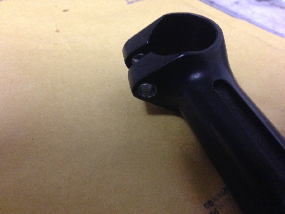

Ja, ist ein SR SL die haben m6
Das ist beim eloxieren passiert, vorher war das Gewinde einwandfrei. Nachher ist's irgendwie größer geworden. Oder beim enteloxieren wurden gewindegänge wie weggeätzt.... Was weiß ich..... Sachen gibt's

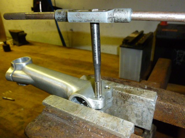

Aufbohren kann von der Vorderseite/Schraubenlochseite erfolgen. Gewindeschneiden von der Rückseite, mit 'ner Ratsche auch kein Problem. Folglich wird da auch nix verkratzt. Auch wird der Bohrungsdurchmesser nicht größer als vorne, folglich auch nix unzulässig geschwächt. Für Mutter und Scheibe brauchst du auf der Rückseite eine Planfläche rechtwinklig zur Bohrung. Bei 'nem Schmiedeteil würde ich die mal nicht so ohne weiteres als vorhanden voraussetzen (Entformungsschräge).
Danke
Ja, wenn Mutter dann muss ich leicht Plan feilen

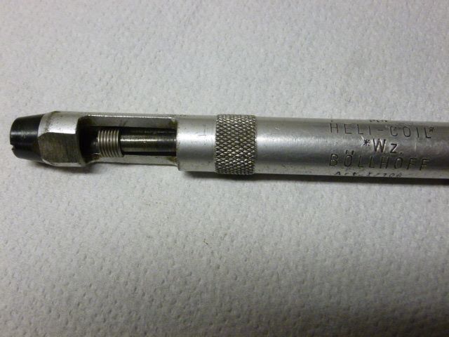

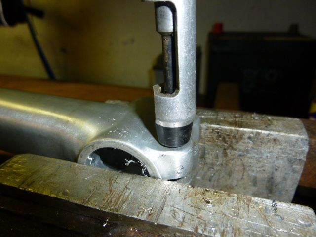

In meinen Augen ist da Helicoil das Mittel der Wahl. Eine Gewindehülse wie Time Sert braucht ein größeres Loch und ist später ggf. noch sichtbar.
Vertraue das Teil jemandem an der das richtige Helicoil Werkzeug und Erfahrung mit so was hat.
Zum Beispiel könnte jemanden aus dem Bereich der KFZ Restauration sehr hilfreich sein, die sollten das wirklich im Schlaf beherrschen.
