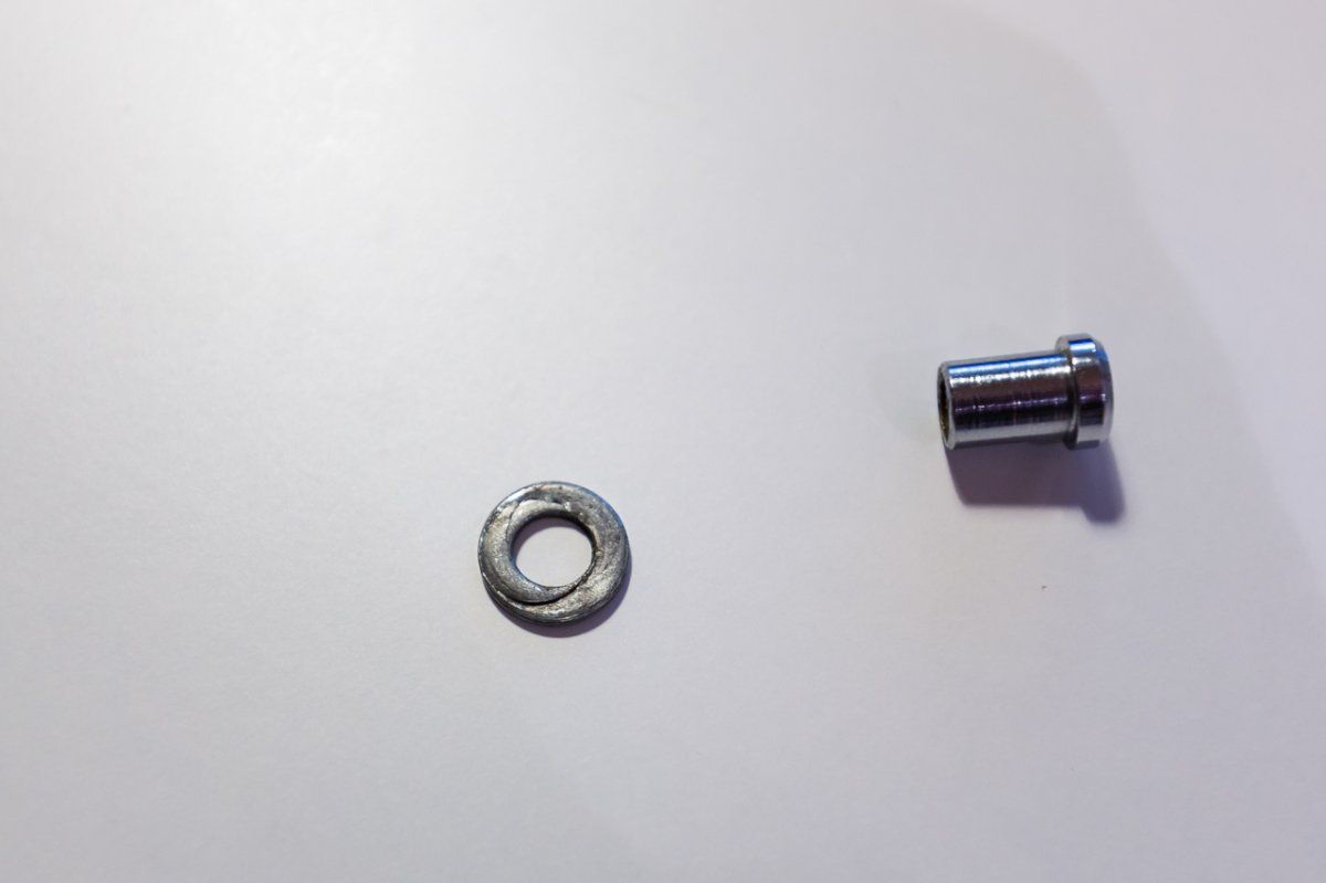

Okay, machen wir ne etwas größere Bastelfrage draus :D

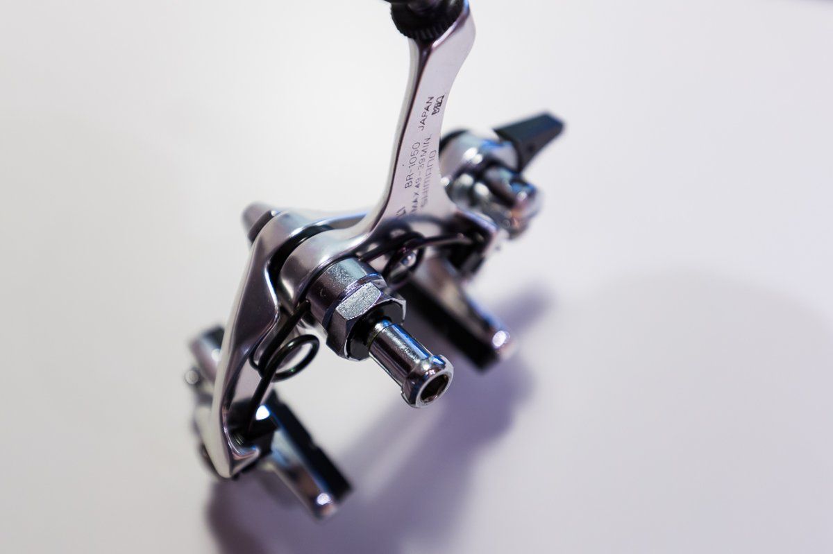

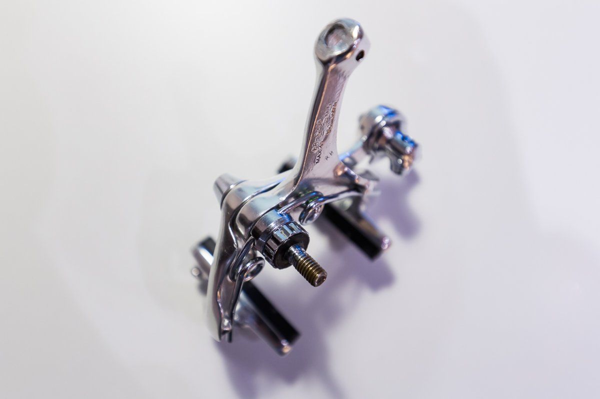

Kommt die Bremse nicht so auf den Rahmen? Bei der Bremse war keine Zahnscheibe dabei.
Diese seltsam deformierte(?) Scheibe KÖNNTE bei der Bremse dabei gewesen sein, sicher bin ich mir aber nich - der Kauf liegt schon ne Weile zurück und ich war da wohl nich so gewissenhaft beim Auseinandernehmen und Reinigen :(
Andererseits war bei einem Satz 1050er Bremsen auch nichts weiter dabei...fehlen mir hier also 4 Zahnscheiben?
Hilft Dir vielleicht diese Zeichnung weiter?

Das ist nicht richtig.
Die Vielzahn-Unterlegscheibe gehört werksseitig stets zur Bremse (Die Shimano Teile-Nr. ist Y85850100).
Beim Kauf von gebrauchten Bremsen fehlt diese nur deshalb, weil sie bei der Demontage zu oft am
Rahmen bleibt. Deshalb heißt sie ja "Zahnscheibe": Sie hat sich förmlich "festgebissen" - oder sie ging verloren.
Daß die Anbauteile am Lack oder Chrom d. Rahmens "Abdrücke" hinterlassen, ist normal. Diese
Montagespuren sind unvermeidlich; wer sie vermeiden will, hängt den neuen Rahmen an die Wand.
Auf die Zahnscheibe ganz zu verzichten, halte ich für eine schlechte Idee, weil dann der Befestigungsbolzen
der Bremse zu lang sein kann mit der Folge, daß diese sich erst Recht nicht verdrehsicher befestigen läßt.
Ok , kann auch sein , ist schon gut möglich .
Und wozu ist diese Gummierung an der Bremse dran ?
Ich habe die bisher immer ohne Zahnscheibe montiert , das ging bislang , war wohl Glück.
Ich hänge keine Räder an die Wand , aber ich beschädige nicht ohne Not Lack oder Verchromungen , das passiert so schon häufig genug , ich halte diese Zahnscheiben für Sachbeschädigung , genauso wie verzahnte Achsmuttern und Schnellspanner , technisch unsinnig ( Klemmverbindungen halten durch Kraftschluss nicht durch Formschluss mit Lackresten dazwischen) und zerschraddeln jeden Ausfaller , weisst du doch selbst , oder ?:rolleyes::p
