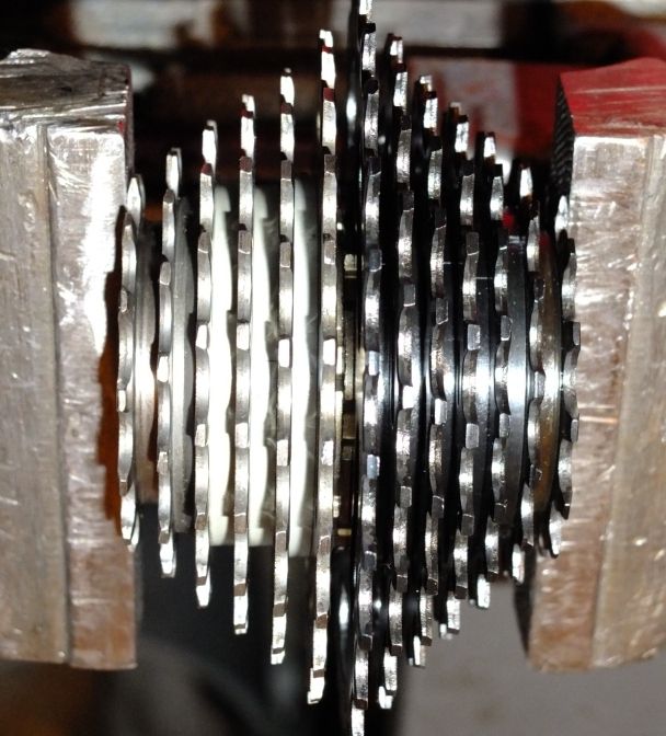

sogen. Kompaktkränze haben kleinere Ritzelabstande , die sind recht selten , damit war es möglich in einen 120mm Hinterbau eine 6er Kranz zu quetschen , Maillard zB hatte sowas im Programm.
Im Bild links ein normaler 6fach , rechts 7fach kompakt .
