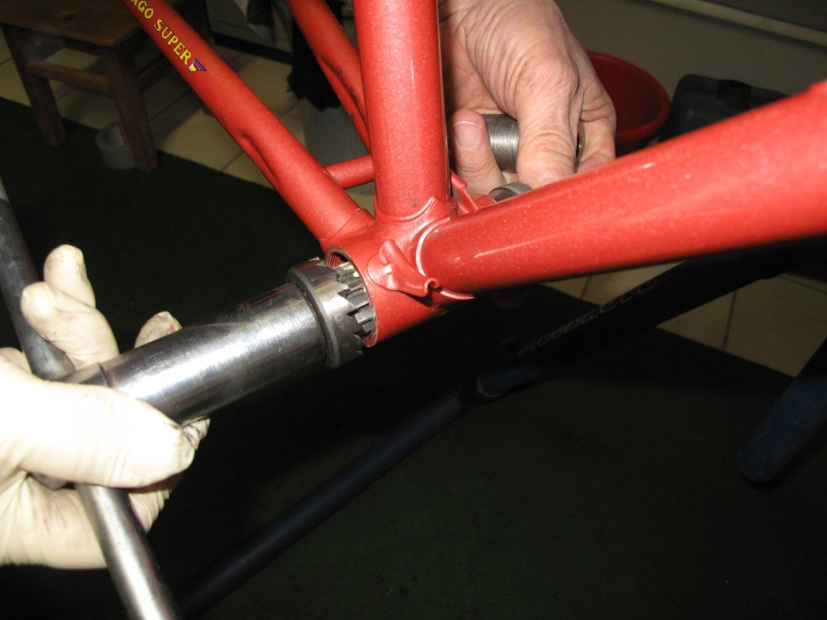

Ich hatte mich vor einigen Tage schon mal Gemeldet. Ich hab hier nen ziemlich billigen alten Stahlrahmen und will den zu nem super budget Singlespeed aufbauen. Mit Tretlagern kenne ich mich nun garnicht aus, aber das muss auf jeden Fall getauscht werden.
Ich hab schon versucht es auszubauen, indem ich einfach die Hülsen mit ner Maulzange raus drehe. Da Tut sich aber nichts. Mach ich was falsch oder sitzt das Ding einfach nur zu fest?
Hier mal ein paar Bilder. Danke
mit schwerem hammer zur antriebsseite raushauen.
Es ist empfehlenswert, die "Schlüsselflächen" an denen du versucht hattest, das Lager zu drehen, in einen Schraubstock zu setzen (nicht festziehen), damit das Tretlagergehäuse auf einem ordentlichen Widerlager aufliegt.

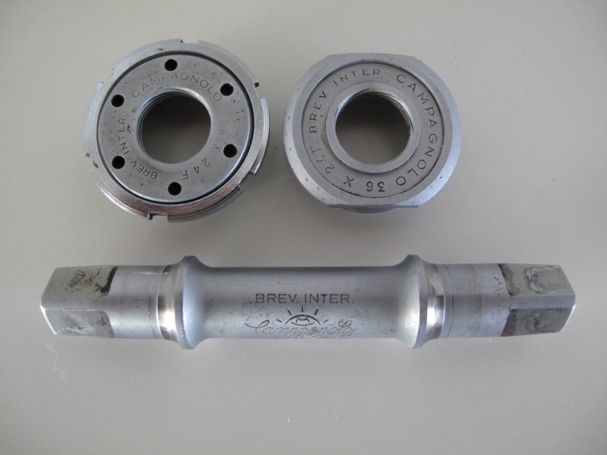

Hallo, will jetzt endlich das Tretlager wieder einbauen und stelle fest, dass a) die Lagerschalen unterschiedlich sind, aber in jede Rahmenseite rein gehen, und b) die Achse unterschiedliche Längen hat!
Ich gehe mal davon aus, dass die längere Seite die Kurbelseite ist. Richtig?
danke; also passt es so wie auf dem Foto: kurzes Stück und Einstellschraube links; langes Stück und Festschraube zum Kettenblatt hin?
Aberwelche Lagerschale kommt wohin?Anhang anzeigen 316502
Äh, unterschiedliche Gewinde? Das kann nicht sein! Ich sende dir gleich eine PN mit meiner Adresse und nach Zusendung des Lagers entsorge ich es für dich kostenlos! ;-))
