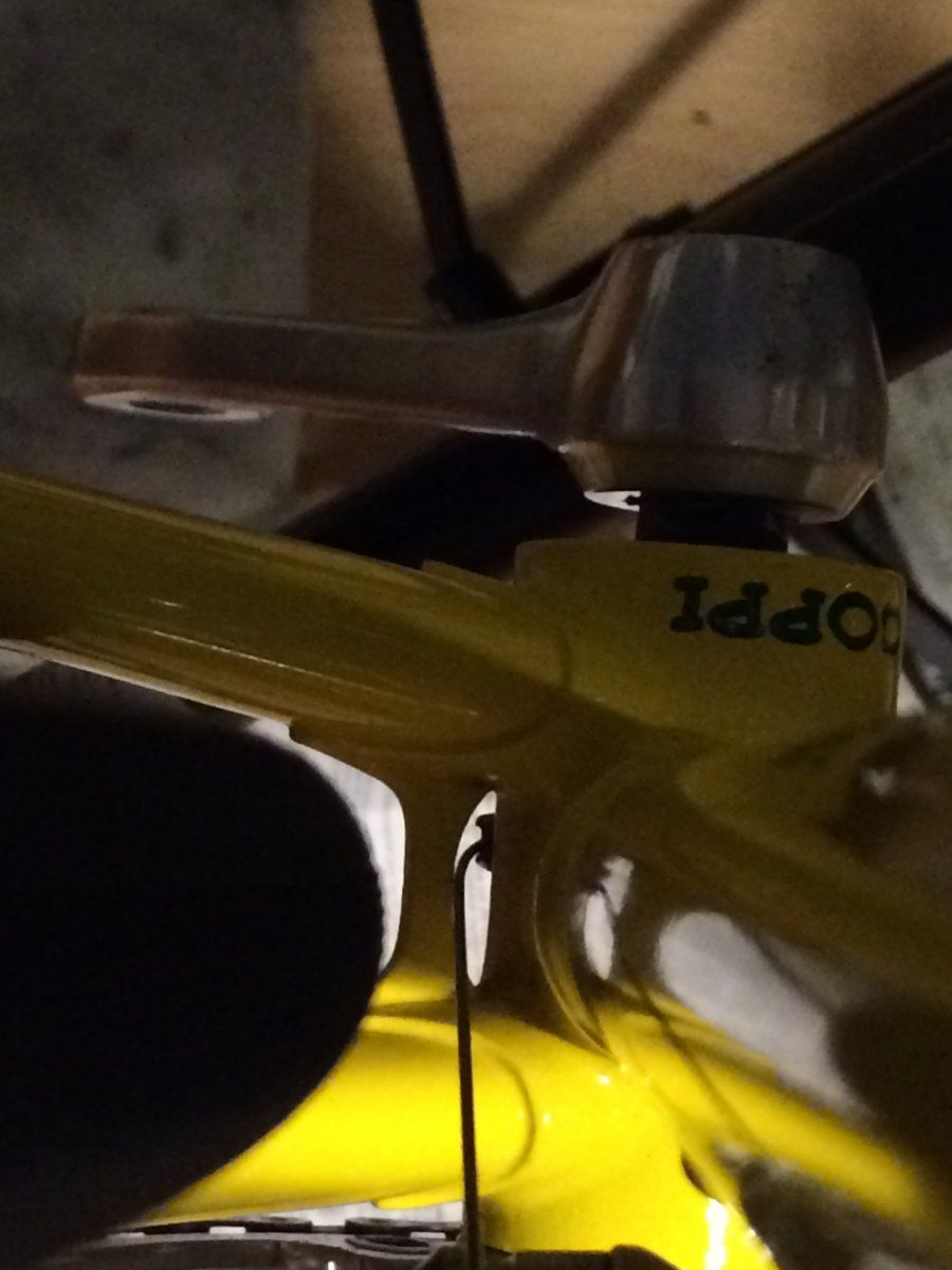

Es geht mir um diese Stelle...da reibt der Schaltzug ...
Das Problem ist, daß der liner niemals dort bleibt, wo er ist:
Unterm Tretlager fehlt ein "Anschlag", so daß der liner früher oder
später immer wieder verschoben wird. Einfach weglassen.
Wenn ich das richtig sehe, schleift der Zug wegen des relativ weit ausladenden Bogens am Steg zwischen den Kettenstreben, im Bild links vom Zug, richtig? Dann würde ich da einfach ein Stück Klebeband mit gut gleitender Oberfläche (z.B. Tesa) hinkleben, da ist nämlich keine große Last drauf. Vorher den Bereich des Rahmens gut säubern (Waschbenzin, Spiritus o.ä.), damit möglichst lange kein Wasser unter das Klebeband kriechen kann. Zu Anfang öfter mal hinschauen, wenn es so lange hält später dann jählich überprüfen ob das Klebeband schon durchgeschliffen ist.
Die Liner verrutschen eigentlich kaum, wenn sie so abgelängt werden, dass die Enden nicht mitten im Bogen liegen.
Braucht's keinen Anschlag für. ;)
