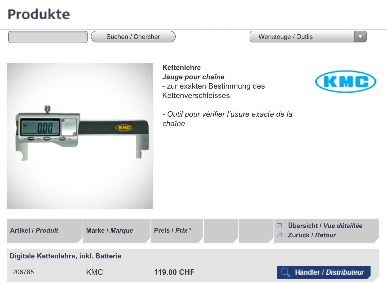

Dann braucht er aber auch ein geeignetes Meßmittel bzw. eine Lehre.
Die will er ja gerade nicht kaufen.
Ich würde einfach die Kette nach Tacho bzw. km-Stand wechseln.
Der muß dann aber auch gekauft werden.
Aber so oft braucht man den ja nicht.
Habe einmal so etwas einmal angeschafft! Das Problem ist nur, wenn ich es nutzen möchte, ist jedesmal die Batterie leer! :-(
Dann nehme ich mein 5€ Blechteil! Das reicht völlig aus!
Einziger Vorteil von einer digital Messung ist, man kennt den genauen Verschleißzustand der Kette!
Mit einem schönen Gruß Karl
Es gibt sowas auch analog mit Zeiger ;) aber die Genauigkeit der zweiten Stelle hinterm Komma ist ohnehin nur mäßig. Eine gute Noniusschieblehre reicht fast immer.

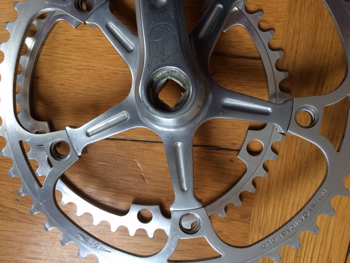

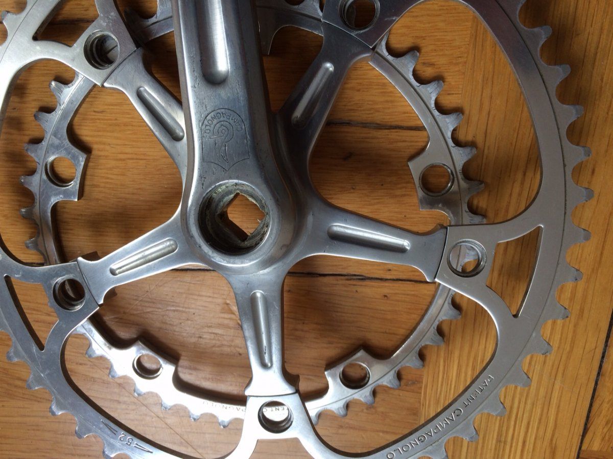

vielleicht eine ganz doofe Frage, werden die kleinen Kettenblätter der verschiedenen Campa Kurbeln unterschiedlich herum montiert?
Hier eine zu verbauende SR...
Variante 1 mit Schrift zur Schokoladenseite, aber falschrummen Vertiefungen:
Variante 2 mit richtigrummen Vertiefungen, aber Schrift zur 'falschen' Seite:
welche ist die Richtige?
