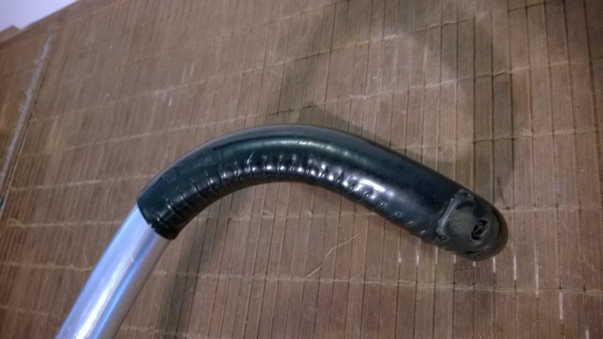

Hat jemand einen guten Tipp wie man so ein Gummi (ist kein Leder) abbekommen könnte. Ich würde es gerne für mein Motobecane verwenden und der Lenker ist leider verbogen.
Wenn es nicht abgeht, würde aber auch die Welt nicht untergehen.
Lg Ole
Lg Ole
In kochend heißes Wasser stellen und durchwärmen lassen. Wenn das nicht hilft hast du schlechte Karten. Beim aufziehen auf den anderen Lenker genauso, zusätzlich hilft Schmierseife (wenn es draufgleiten und dann festpappen soll: Eiweiß. Zumindest bei einfachen Griffen. Bei dem langen Teil vielleicht besser nicht).
Vorsicht, verbrüh dich nicht. Lederne Arbeitshandschuhe benutzen und den Lenker gut abtropfen lassen, wenn er zu sehr ausgekühlt ist wieder eintunken.

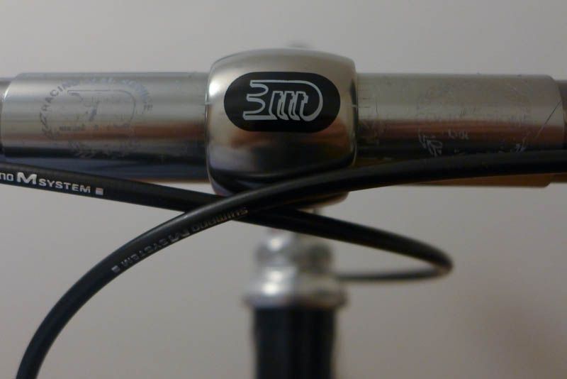

Meine ersten Aero Hebel: Hab ich das nu' richtig rum getüddelt? (ja, die Schrift kommt noch weg ....)
