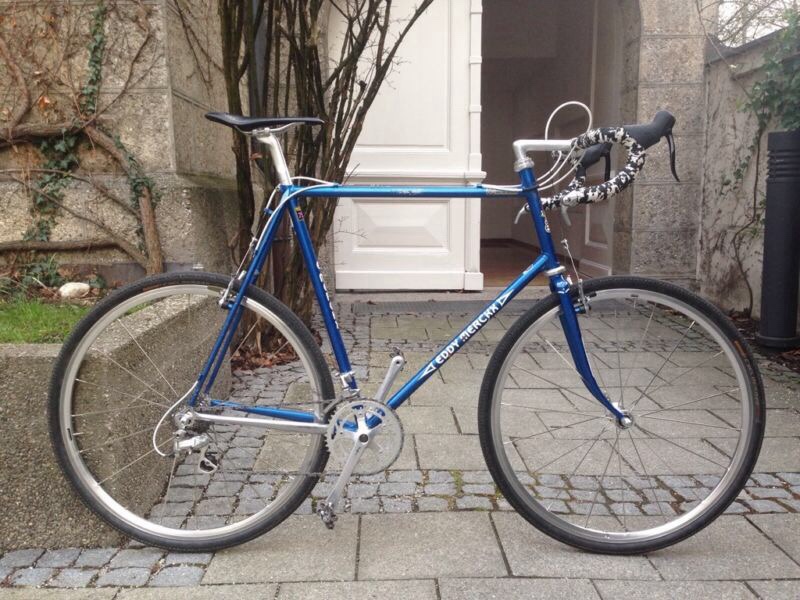

Bei eBay Kleinanzeigen wird ein Eddy Merckx Crosser angeboten!
Meine Frage:

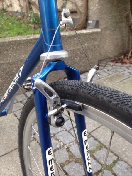

Kennt sich hier jemand mit diesem Reynolds Aufkleber aus? Nach Angaben des Verkäufers soll der Rahmen mehr als 30 Jahre alt sein! Ich meine, dass die Aufkleber für einen 753er damals anders aussahen!
Ich meine auch, das es beim Aufkleber von Reynolds auch Aufkleber für die Gabel gab! Sehe ich hier auch nicht!
Schönen Abend Karl
Mit einem schönen Gruß Karl
Wenn man nach Merckx + 753 sucht, findet man z.B. das hier:
Der Aufkleber ist der gleiche, und Baujahr 1990 (Katalogbild9 sollte auch eher hinkommen. Die geschlitzten Zugführungen auf dem Oberrohr sind typisch für MTBs der 90er Jahre.
